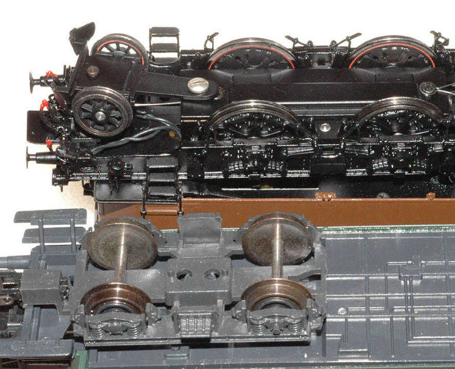

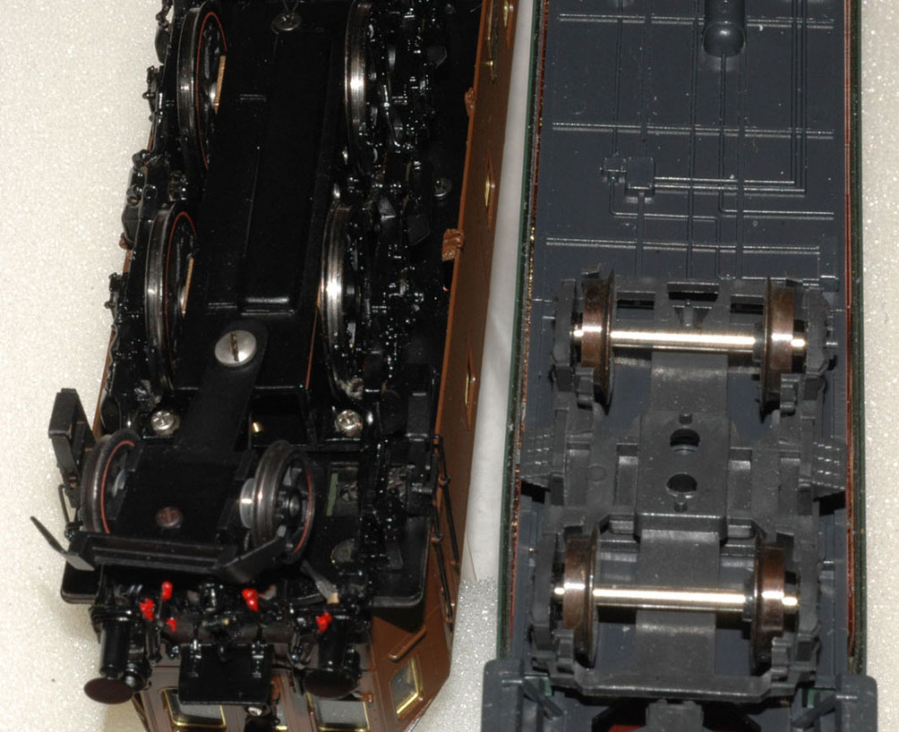

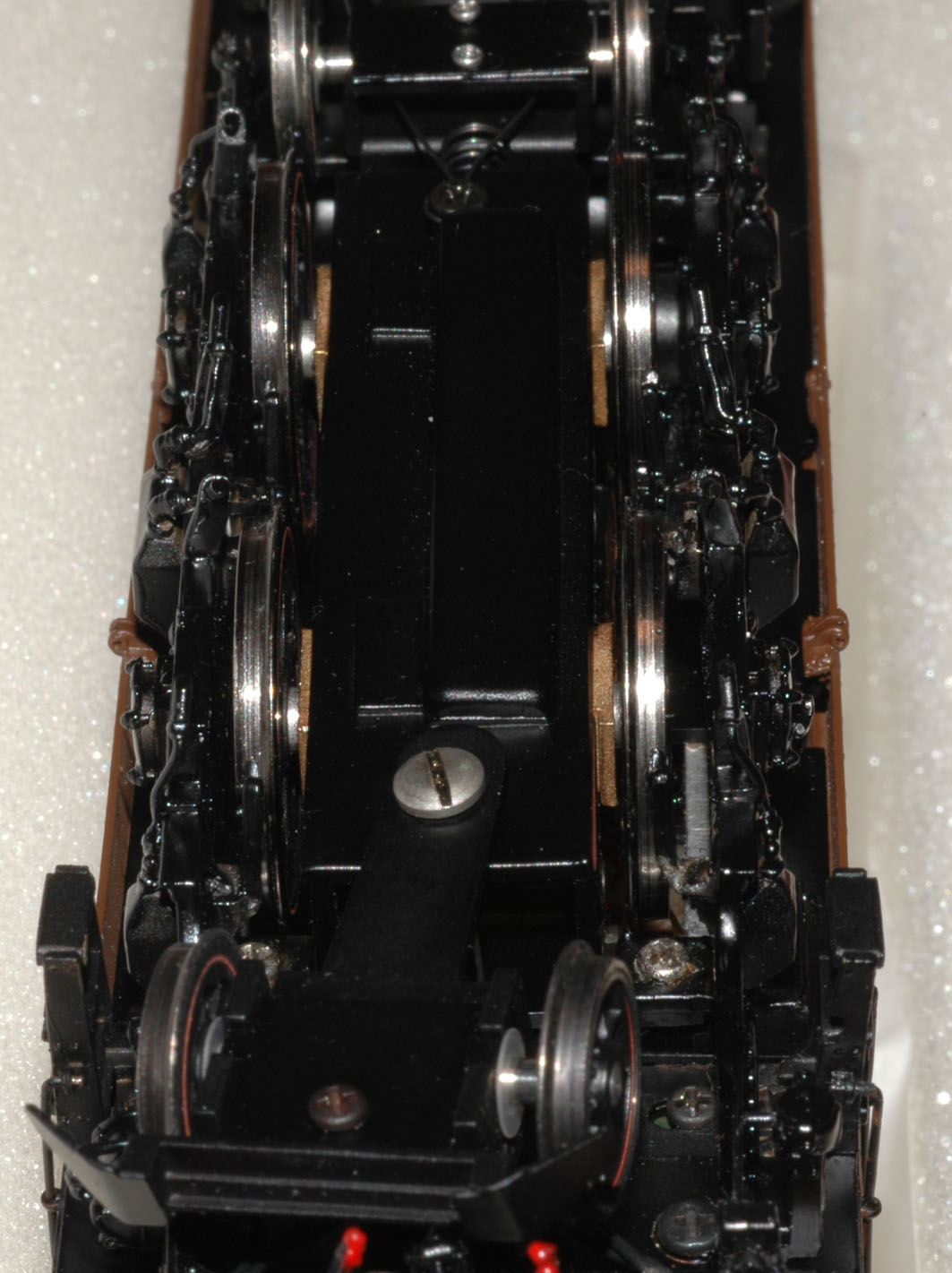

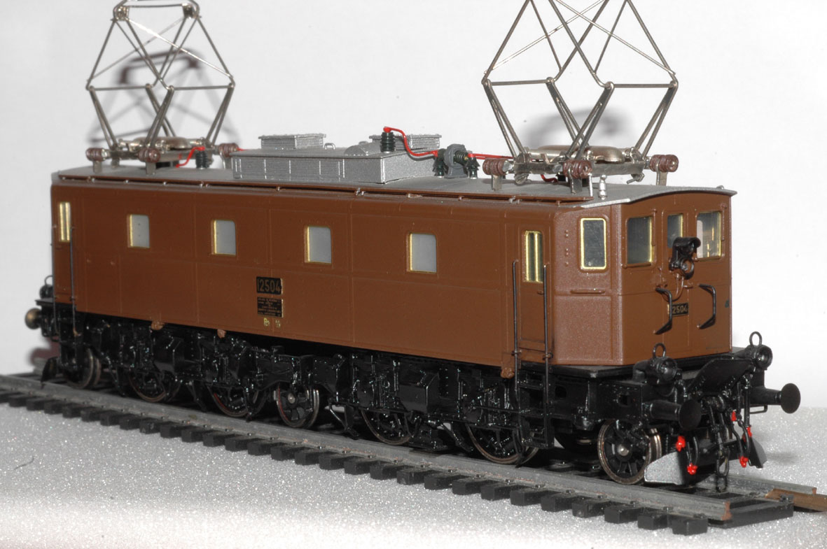

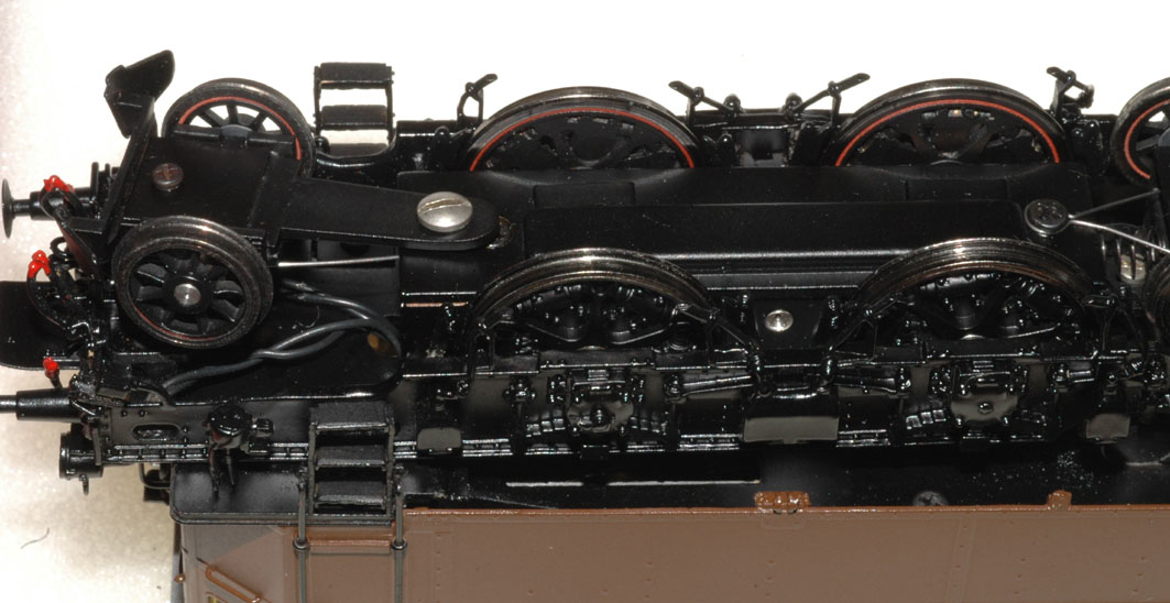

Un saluto a tutti,
tanto per definire di cosa stiamo parlando nelle rapide immagini un esempio di Locomotore ( Metropolitan, SBB Be 4/7 ) dotato di ruote tipo Proto 87 a confronto con le notissime ruote Roco e posato su un binario Cod. 100.
Ps. La forcellina applicata all'asse portante intermedio, oltre a una mollettina che lo preme sul binario, è una mia modifica non invasiva onde evitare l'intraversamento del carrellino medesimo troppo leggero e privo di richiami elastici.
Il locomotore gira su Peco Cod 100 ( nel mio plastico cablato quasi 20 anni orsono, ho via via modificato i deviatoi riducendo lo spazio nocivo mediante ispessimento delle controrotaie e della base del cuore ).

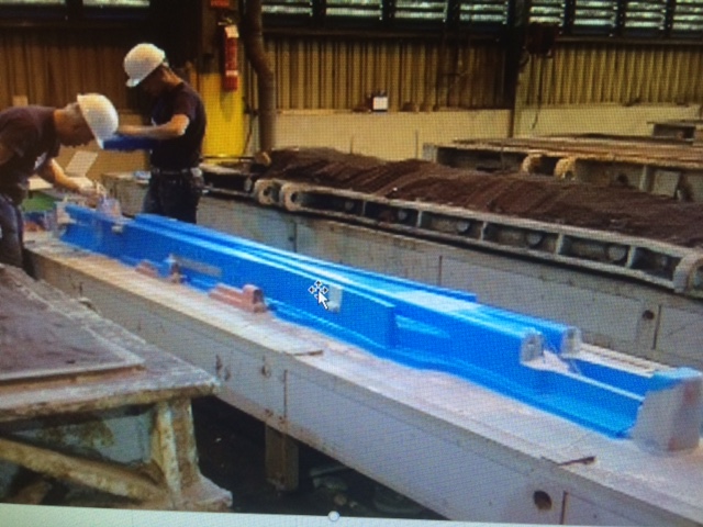

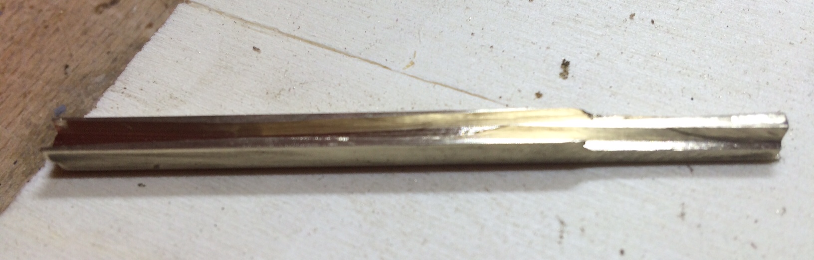

Molto interessante questa discussione.
Tempo fa mi sono cimentato nella costruzione del cuore di un deviatoio in 1/87.
Il profilo di ottone sezione 4x4 è stato lavorato con una fresa a disco spessore 1 mm, incrociando di 4 gradi i due canali ottenuti.
Lo spazio "nocivo" è di circa 2 centimetri e questo è un punto debole non trascurabile, in un sistema con bordini e assali standard e ancor più se realistici.
A questo punto non resta che concentrarsi sulle controrotaie del deviatoio.
Stoici alla meta!
Allego foto del reale (da internet) e del modello.
