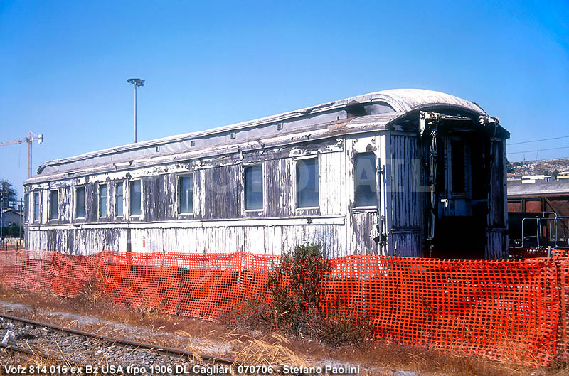

OK! Grazie a tutti per le risposte, e in particolare a Bartolozzi e Voltan: abbiamo risolto per quanto riguarda i "torpedo", rimane da chiarire di che materiale fossero fatti e di conseguenza quale colore avessero, come giustamente fa notare Zampa di lepre. E quando sia stata tolta la scaletta di accesso al tetto, che a me piace un sacco.
Ora un altro quesito, sempre inerente alle carrozze a cassa in legno, volendo riprodurre la carrozza Vofz 814 della foto di Paolini tratta da Photorail che allego (e ringrazio per il servizio offerto), esiste qualcosa di modellistico da usare come base per il lavoro?

Ciao Chicco,
Per la carrozza ex USA, devi vedere le carrozze norvegesi fatte da Roco. Hanno la cassa in legno e il tetto possiede già il sopralzo che occorre; bisogna però ridisporre tutti i finestrini e vedere in ogni caso se la lunghezza è corretta.
Alex

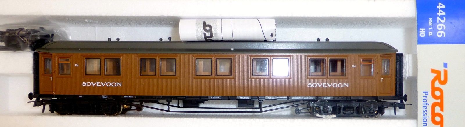

Da affannose ricerche, forse potrebbe essere questa (beccata al volo su Ebay)?
$_57-2.JPG [ 102.88 KiB | Osservato 2806 volte ]
 Oggetto del messaggio: Re: Domanda sulle centoporte a cassa in legno
MessaggioInviato: venerdì 22 aprile 2016, 22:28
Nome: Alessio Andreacchio
Messaggi: 1968
Si è lei.
Te la avevo segnalata poco fa per mail.
Alex

Una domanda: le cassette del freno a mano mancano tra gli aggiuntivi o non ci sono proprio?
MessaggioInviato: lunedì 2 maggio 2016, 20:47
Messaggi: 1140
Località: Città di Castello
Per capolinea:
a complemento di quanto già segnalato da Alex, le misure sono (abbastanza?) simili...
Lunghezza cassa/interperno:
Vofz (in Ho), 214mm/131.8mm
Sovevogn Roco, 210mm/152mm.
Sono più ffcilmente reperibili le versioni coll'imperiale "normale" (senza il lucernario o "clerestory"), nota che l'altezza finale è identica in entrambi i casi: ovvero per lasciare il "lucernario" bisogna in realtà "scavare" i ricaschi (i lati del tetto).
Quella della foto è la carrozza ex treno gru di Milano, finita a Cagliari. Ne trovi varie altre foto su TrainZ.
L'altra carrozza, assegnata a Napoli, ha avuto una vita ancor più varia: alla fine degli anni '60 fu assegnata al treno gru di Firenze, per poi finire - già accantonata - "sbananata" contro un terminale in c.a.
Ho notato che tra le due carrozze ci sono alcune differenze: oltre alla posizione di finestrini e portellone mi sembra che anche i coprigiunti e le fasce terminali delle fiancate siano posti con andamento diverso... è una mia illusione ottica? (nagòtt va ben pe'i oeucc... meneghino per "so'ccecato?").
