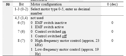

Questo è quanto indicato per la citata CV50
Commento file: CV50
2016-10-31 (2).png [ 13.74 KiB | Osservato 1713 volte ]

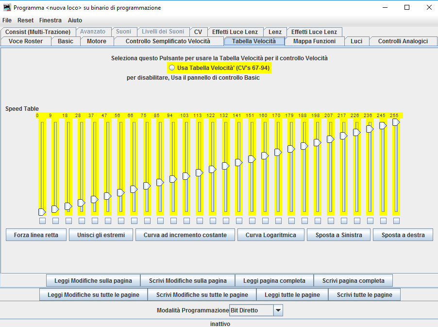

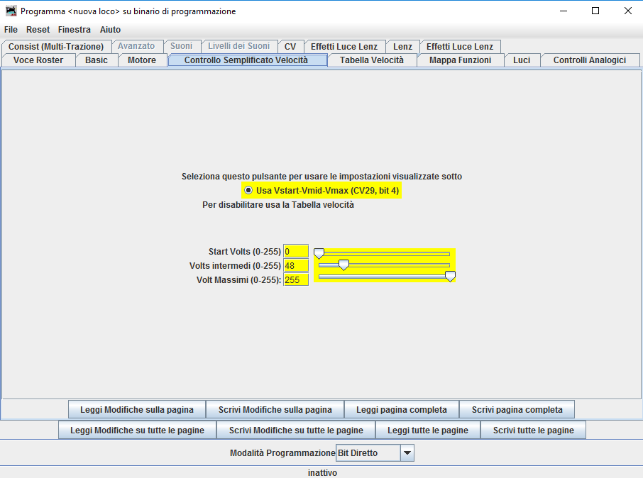

Di seguito un paio di schermate di come JMRI/DecoderPro "vede" il tuo decoder a proposito del controllo di velocità.
Commento file: Controllo semplificato velocità
2016-10-31.png [ 35.88 KiB | Osservato 1713 volte ]
2016-10-31 (1).png [ 40.38 KiB | Osservato 1713 volte ]
E' evidente che con la "tabella delle velocità" potresti riuscire a tarare in maniera molto fine le differenze di velocità (a costo di una grande pazienza).
Per quello che ho potuto vedere, dal manuale e dalle impostazioni di DecoderPro, non mi pare ci sia un vero e proprio controllo di carico ... per cui il migliore consiglio che ti posso dare è: prova le combinazioni più probabili della CV50 per vedere quali sono quelle che ti danno meno problemi (supposizione: al 70% lasciando la cv50 così com'è hai buona probabilità che vada già bene)
