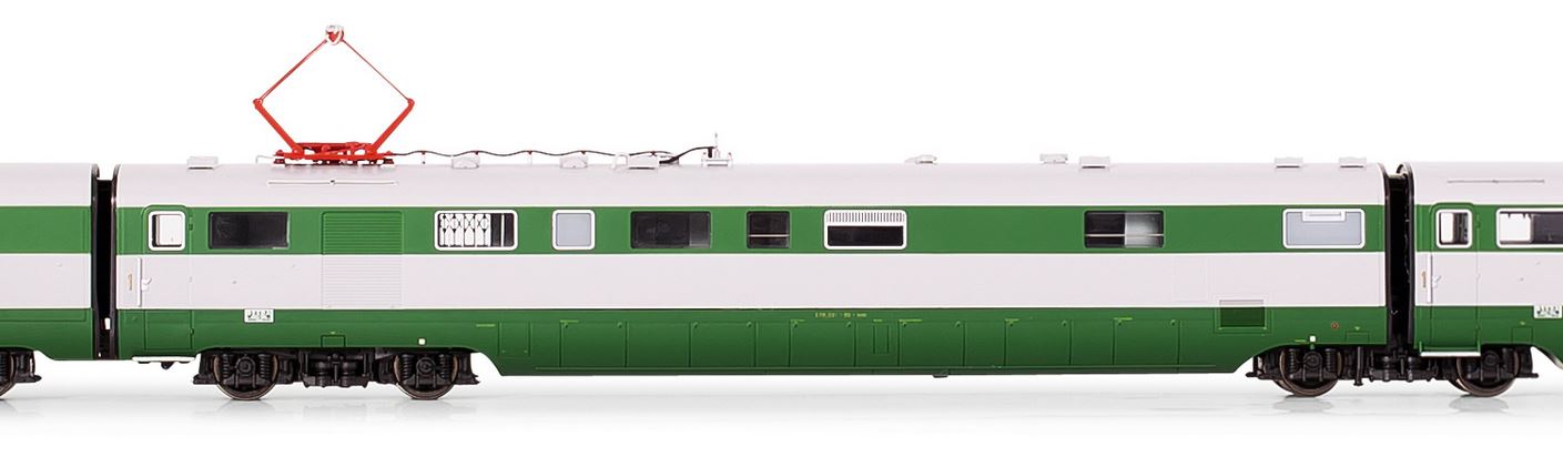

Altro esempio ben riuscito è l'ETR della Level, soprattutto tra le casse aventi il carrello normale, in quanto col carrello in comune il problema è di più semplice soluzione (vedasi minuetto, i vari tgv, ecc ecc)
Cattura 2.JPG [ 59.28 KiB | Osservato 2200 volte ]
