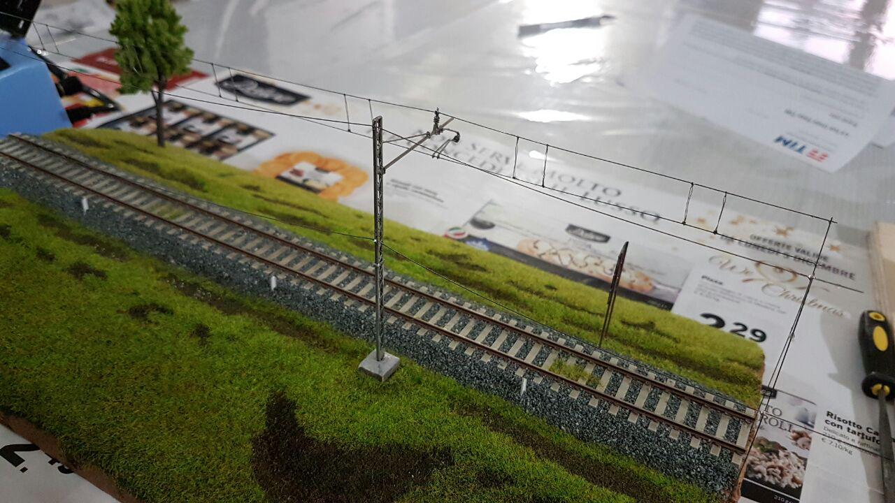

Si, se il filo si può tesare no problem.
Io parlo di casi come la mia seguente foto...
11.jpg [ 152.5 KiB | Osservato 4319 volte ]

Io l'ho saldato a stagno e devo dire che ha preso in un attimo....anche tutti i pendini sono saldati. È stato sufficiente sporcare con lo stagnosald.
Il terzo palo per 40cm non è ammissibile...al vero tra uno e l'altro dovrebbero starci 55-60cm.
Quello che ti chiedevo è se anche secondo te (secondo me si) il filo di acciaio armonico in matassina non si stende. Bensì ha preso già la stessa nervatura curva della matassa.
Grazie :)

Se trovassi un filo di acciaio armonico da 0.11 lo farei sì, ma non esiste. Due fili di contatto da 0.3 si vedono come uno da 0.6. Già provato
Ok, quelle che vedi in foto sono infatti barre tese.
Ps. A me i diorami che hanno due pali e terminano la catenaria sul palo stesso non piacciono. È lecito o devo per forza fare come dicono le regole standard di piazzamento pali sui diorami? :D tral'altro, a mio modesto parere, penso di aver trovato una buona soluzione per casi come questi! :oops:
