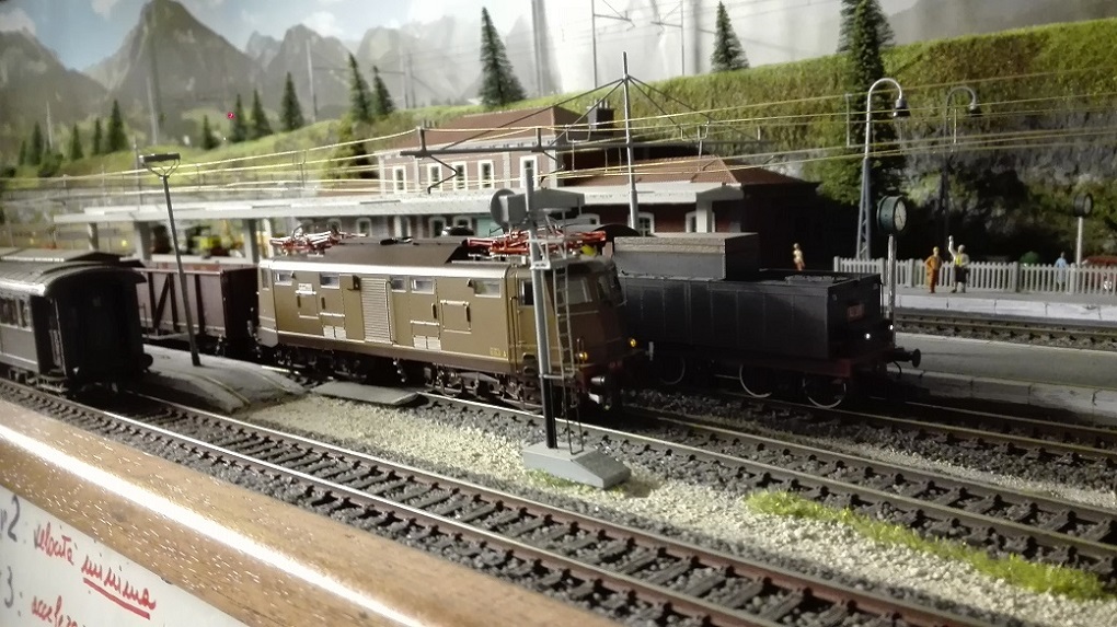

Ci sono riuscito.
Le due loco sono un 424, con luci "modificate" e una 741 con luci originali.
Spero si apprezzi sufficientemente la differenza.
Nella realtà dei modelli ancora di più...e sono soddisfattissimo di essere riuscito ad allegare anche una foto.
Giornata storica :lol: :lol: :lol: :lol:
fanali con luci diverse.jpg [ 243.36 KiB | Osservato 2174 volte ]

solodiesel ha scritto:
Urka e vero!!!
E talmente grossa che a tutto schermo vedo solamente un pixell.Dai suuuu comprimi comprimi :mrgreen:
Fichissimo il tram con il pantógrafo che fa scintille,ma che ci avete messo un micro led smd?
È una elettromotrice della Ferrovia dell'Alto Pistoiese! :D anche se ha prestazioni da tram, si puó offendere :D :D :D
