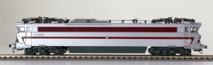

Mi spiegate, perché non lo sapevo, quale era la differenza tra una macchina
Si tratta della versione con carenature complete
e una macchina senza carenature? Mi sembrava che le CC 40100 non avessero carenature...

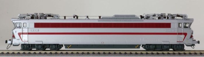

Foto tratte dal sito LS Models
1a10026-1.jpg [ 39.01 KiB | Osservato 9908 volte ]
1b10025-2.jpg [ 38.04 KiB | Osservato 9908 volte ]

Sud Express:
"...Come forse non sai, la stessa LS Models aveva consegnato nel 2007 la versione più recente della macchina, senza carenature e con finestrino laterale cabina otturato. Questa versione montava pantografi Sommerfeld più grossolani..."
Tre anni fa l'avevo vista in foto su internet della Jouef - se la memoria non m tradisce... - ma veramentre brutta e oserei dire DISSACRATRICE di ciò che è sempre stata la CC 40101: livrea grigio chiara :x :evil: :x :evil:, i due finestrini laerali chiusi e con uno scudo al centro della fiancata :? :? :?
Per me la CC 40101 (o simile) DEVE essere in livrea "argentata" con quelle favolose griglie su tutta la fiancata in rosso.
Per ora mi tengo l'acquolina, anche perchè ho visto il prezzo per niente abbordabile... :? :roll: :? :roll:
Paolo 8) 8) 8)

Buonasera Paolo,
effettivamente le versioni d'origine sono molto più interessanti ed infatti ho scelto una di queste. :)
Cordiali saluti. Gaetano
