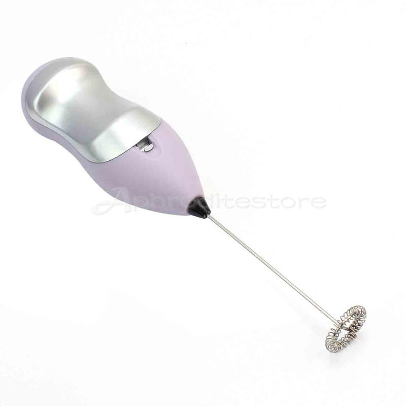

Gavino Garau ha scritto:
ve lo do un consiglio da carrozziere ogni tanto .. bisogna agitarle ...
io lo faccio ogni volta che apro il cassetto dove sono custodite
ha poi se volete che durino nel tempo ogni tanto le aprite e le mescolate con quel attrezzo che si usa per far la schiuma nel caffè
Oddio...e qual'è st'attrezzo?
È una vita che non prendo caffè al bar!!
G.
 Oggetto del messaggio: Re: colore Puravest
MessaggioInviato: lunedì 28 agosto 2017, 11:08
Messaggi: 5081
Infatti serve per il caffè di casa ... è una cinesata, in quei negozi reperibile, ovvero un motorino con una pila che fa girare una "testa mescolante"... consiglio: prima di estrarlo dalla vernice assicurarsi che abbia smesso di girare :wink: .
Io uso un dremel a batteria con un pezzo di barretta in ottone piegata a T che funge da testa mescolante.
G.
dovrebbe essere questo....
caffeè.jpg [ 20.61 KiB | Osservato 5054 volte ]
G.
C'ho il cinese di fronte...oggi vado..mi,sembra di averlo visto!!!
per non schizzarti bisogna spegnerlo .. non bisogna essere dei geni per capirlo
io lo uso da sempre mai problemi l importante che dopo che mescoli le vernici non lo usi per far la schiumetta nel caffè :lol: :lol: :lol: :lol:
pensavo che la velocità dell'attrezzo potesse far schizzare esternamente gocce di vernice.....hai ragione, non sono un genio....altri sono geni...
la parte finale dell'attrezzo entra nel barattolino Puravest ?
si ci entra giusto giusto
provato, funzionaaaaa !!!! grande dritta !!!
ma lo usi anche per i barattolini tipo Humbrol ?
grazie.
Frenk
