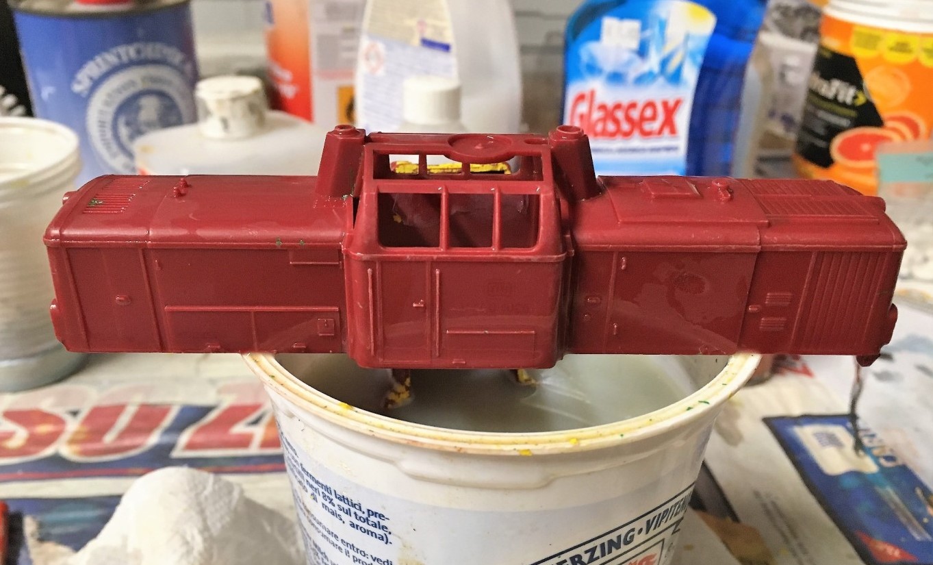

e finalmente ci sono riuscito !!!
il vincitore è Chainteclaire !!!
Un giorno immersa e si è sciolta tutta la vernice !!
...adesso posso procedere !!
grazie a tutti per i consigli
