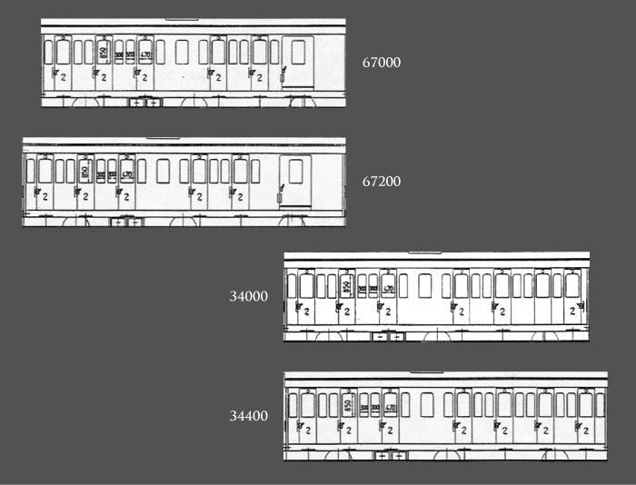

Debbo contraddirti su entrambe le cose. Le tue come detto sono la 34400 e la 67200, più lunghe. Le 67200 si riconoscono dallo spazio tra il portellone e la finestratura degli scompartimenti, spazio che sulle 67000 non c'era. I gruppi di finestrini sulle 34400 seguivano quella delle più grandi 37-38000, mentre sulle 34000 erano disposti diversamente, segnatamente su una testata. In basso ho cercato di illustrare, sintetizzando, i tipi e le differenze estetiche.

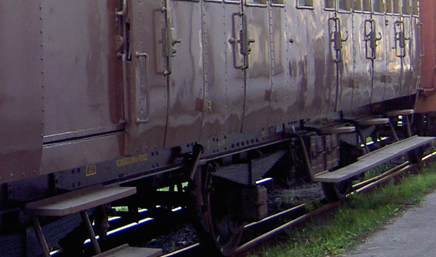

I predellini poi, beh, la regola è sempre quella: mai prendere riferimenti da un modello. Sui Laser - magari non su tutti - li avevano montati con le punta dei triangoli rivolte sempre verso una testata, seguendo una disposizione simmetrica, tipo le ali di un aereo. Al vero invece erano sempre in direzione sinistra, qualsiasi lato della carrozza si guardasse.

No, guarda le testate destre: la 34000 da destra ha porta-finestrino-porta; la 34400 ha finestrino-porta-due finestrini-porta. Per quanto riguarda le pedane dammi tempo e posto un po’ di foto al vero.

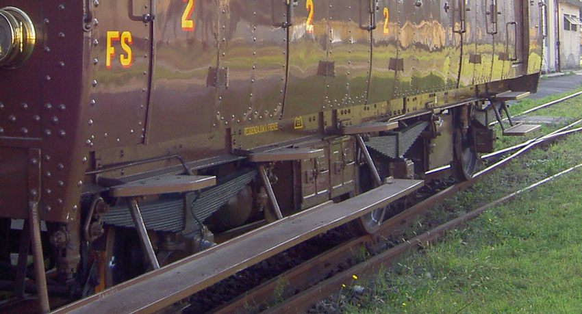

In ogni caso, per ulteriore documentazione qui ci sono due foto - per le quali dobbiamo ringraziare Giancarlo Giacobbo - della npBDy di Pistoia:
Come vediamo, da entrambi i lati i predellini terminano con il triangolo a sinistra. In corrispondenza delle porte bloccate - una modifica applicata perlopiù sulle pilotine - i predellini venivano rimossi.
