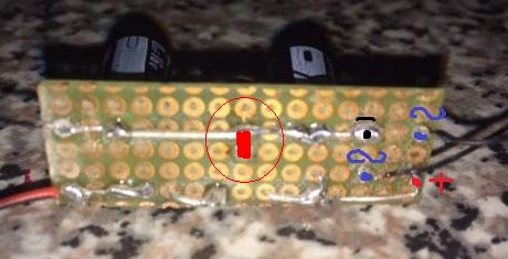

Anche a me sembra che manchi il collegamento a massa del pin centrale del 7809....

Come ha detto AlessandroFAV (ed anche ) max5726, anche a mè sembra manchi il collegamento a massa del L7809.
Mi pare che si debba semplicemente fare una stagnatura come il segno arancione quì sotto :
Collegamento massa per 7809.JPG [ 20 KiB | Osservato 3588 volte ]

PS il collegamento a massa nel precedente prototipo c'era eccome!!!! :P
