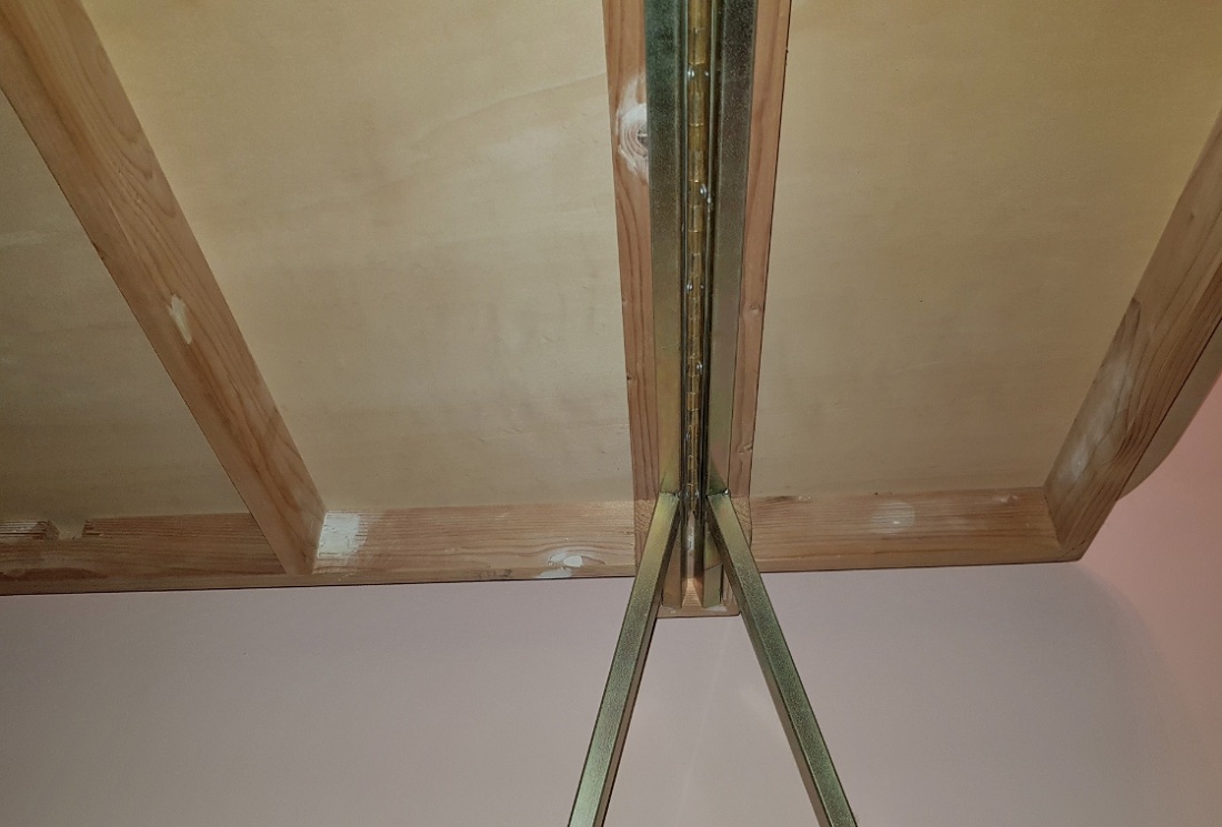

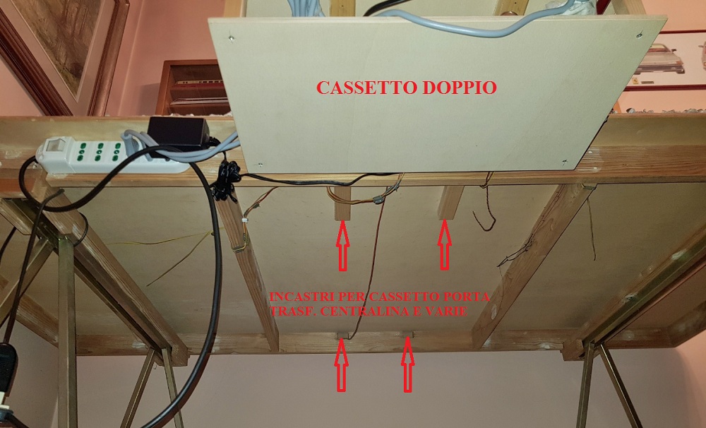

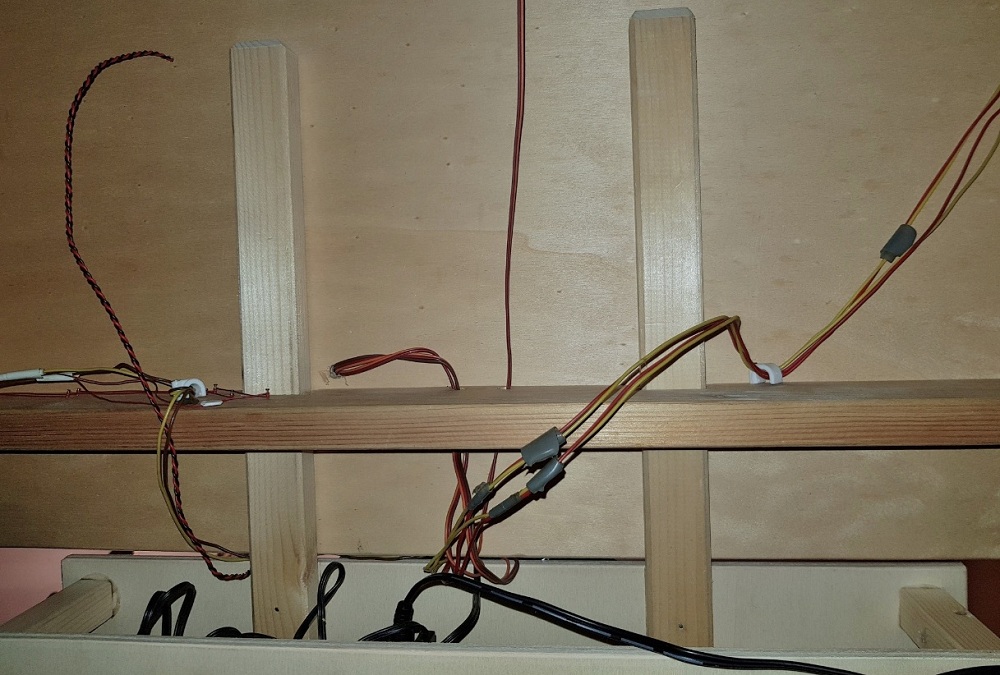

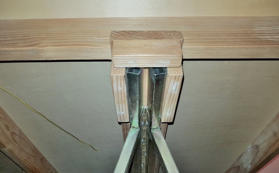

Quello che consigli è sicuramente la soluzione ex novo più appropriata. Il tavolo che ho lo fece un falegname. Guarda le foto della tavola inferiore che allego. Per la tavola e per due listelli di rinforzo è una cretinata. Per la sede dei cavalletti e per gli incastri di un doppio cassetto laterale un pò meno dovendo dipendere da un commesso tagliatore. Avendo attrezzi da taglio, che non ho, sarebbe un divertimento. Il mio tavolo è di una finitura e stabilità impressionante. Non si muove di un mm. E' per quello che avrei tentato di sfruttare la base e, a superficie pulita, fissare sopra una tavola più grande. Non voglio apparire per quello che vuole assumersi lavori bestiali inutilmente.
Ringrazio tutti coloro che mi danno indicazioni.

Bello... però lo potresti replicare, magari non così bene, abbastanza facilmente...

Siccome il cassetto lo si può fare in altri modi, e magari comprarlo già fatto e applicarlo.
Facendo un disegno, ovvero copiando da quello esistente, è abbastanza rapido e semplice farsi tagliare i pezzi e assemblarlo. Alla fine basta un trapano che fa anche da avviatatore, un pennello, un barattolo di colla e circa 40 viti da legno a testa svasata di varia misura.

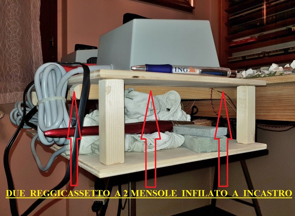

Se vedi la foto ti rendi conto di come è stato fatto il cassetto. Altri modi o, comprarlo già fatto, la foto parla. Meglio di così non lo immagino.

Quella è la soluzione adotta a quel tempo.
Ora si può anche cambiare: dov'è il problema?
Fermo restando che copiare è semplice, bastano: una sega, una raspa e carta abrasiva (il trapano l'ho citato prima).

Io ti consiglio di acquistare un foglio di compensato da un paio di metri quadri (o quanto ti serve), spessore 6-8 mm.
Poi dovresti girare sottosopra l'attuale intelaiatura, che si presenta ben fatta ed è un peccato non riutilizzare, per metterci sopra il foglio nuovo, avvitandolo senza incollarlo, tanto robustezza della struttura ne hai già quanto basta. Inoltre, non avendolo incollato, potrai sempre recuperarlo.
Ti serve solo un cacciavite e un mezzo di trasporto che contenga un foglio così grande, a meno che non lo acquisti sezionato, magari di dimensioni compatibili con la posizione delle assi dello scheletro della struttura. La questione del cassetto verrà di conseguenza.
In pratica non butti niente. Minima spesa, massimo risultato.

Scusami ma non capisco "il girare sottosopra l'attuale intelaiatura per metterci sopra il foglio nuovo, avvitandolo senza incollarlo, tanto robustezza della struttura ne hai già quanto basta. Inoltre, non avendolo incollato, potrai sempre recuperarlo."
Dovrei togliere, però, la vecchia tavola dall'intelaiatura per riutilizzarla che è sicuramente incollata all'intelaiatura stessa. Non capisco. Poi ci sono le sedi dei cavalletti che starebbero al di sopra (vedi foto) e il vecchio plastico resterebbe al di sotto?..... Insomma, non ho chiaro cosa intendi.
