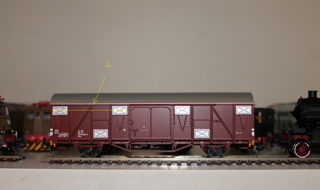

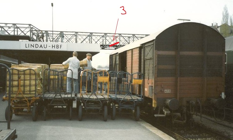

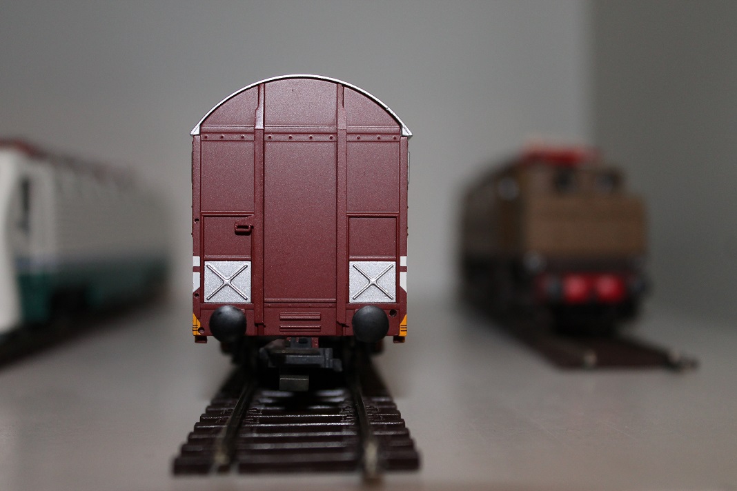

No Giovanni io parlavo della foto tedesca che hai postatao Historische Ban 04. Non si vede la parte laterale ma la testa. Si parla generalmente di G waghen italiano e allora ho contatoi rettangoli di cui e costituito i vagone e se ne vedono 3 anziché 4. Dalk che ho dedotto che dovesse trattarsi del carro HR trasporto fiori. Mi sorge il dubbio che si tratti di un carro progettato ma mai realizzato, altrimenti qualche foto si dovrebbe trovare. Roberto

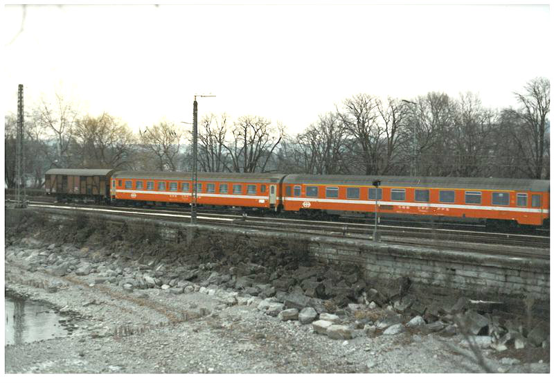

Inizialmente io mi riferivo a Bild 10 (foto 10) che ritrae il carro FS Gbhqs 21 83 160 0 005-9 (il tipo di carro proposto da ACME) in coda ad un treno passeggeri.
1990-01-32swe4jaxdok.jpg [ 104.17 KiB | Osservato 4125 volte ]
L'altra foto (Bild 2) il carro con pareti a doghe di legno usato per il trasporto dei fiori ma piu` corto (infatti non ha la `b' che voleva significare 'a grande capacita` con lunghezza maggiore di 12m o volume utile maggiore di 70m3) mostra il tipo di apparato che dovrebbe essere presente sui carri G riportanti la `q`. In mancanza, per adesso di una foto della testata di un carro Gbhqs potresti usare come riferimento l'altra foto per un'idea degli apparati che dovrebbero essere inclusi nel modello ACME
Giovanni

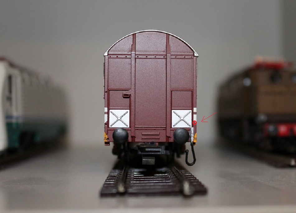

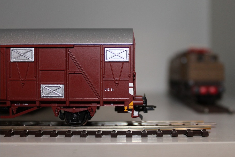

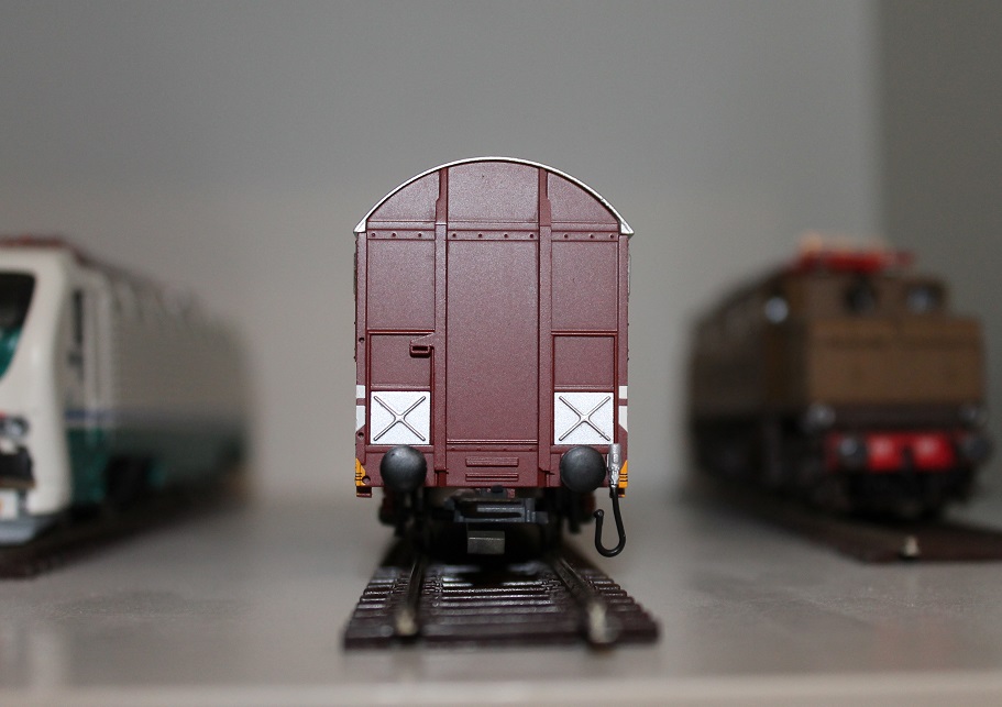

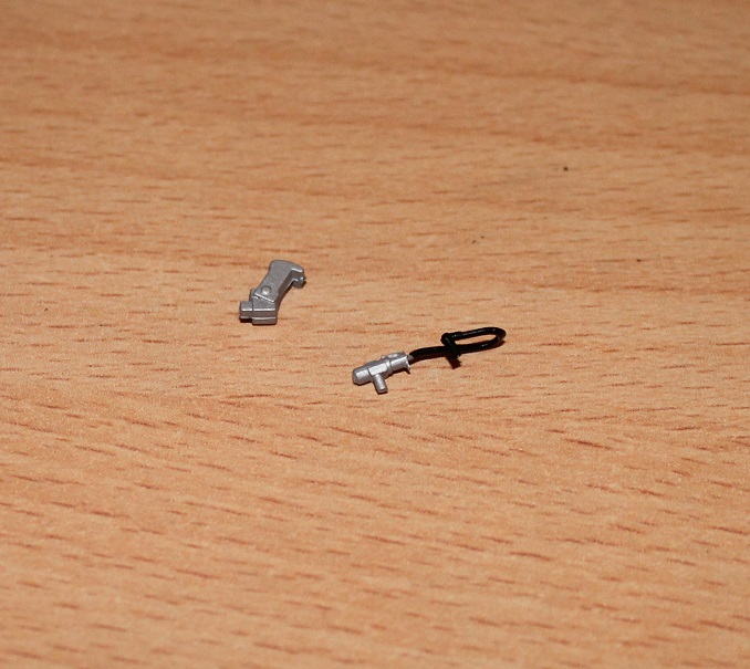

Ho dovuto fare un foro un po' grande poiché gli inviti dei REC ACME che ho a disposizione sono decisamente grandi. Ho scelto un punto che non desse problemi e ho utilizzato un paio di alesatori. Il foro di sinistra per il predellino aveva la cornice spostata, ma sulla destra è presente una cornice continua. Il REC si è incastrato perfettamente senza neanche usare colla vinilica. Grazie a tutti. Roberto

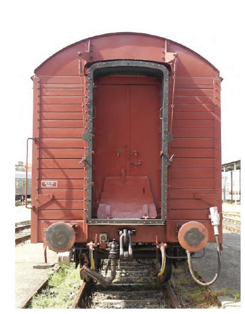

purtroppo non ho trovato foto del carro in questione, ma ravanando in rete dal sito Fondazione FS ho trovato questa foto della testata di un carro Hcs-uvy per il trasporto di collettame e dotato di condotta REC passante per composizione con treni passeggeri (mancando la q direi treni nazionali) ... se può esserti utile

Sì utilissimo come conferma delle posizioni che ho scelto. Il REC maschio è più alto del respingente e non è fissato alla cornice. Quello femmina va tenuto alla destra del predellino. Grazie ancora san-tino.

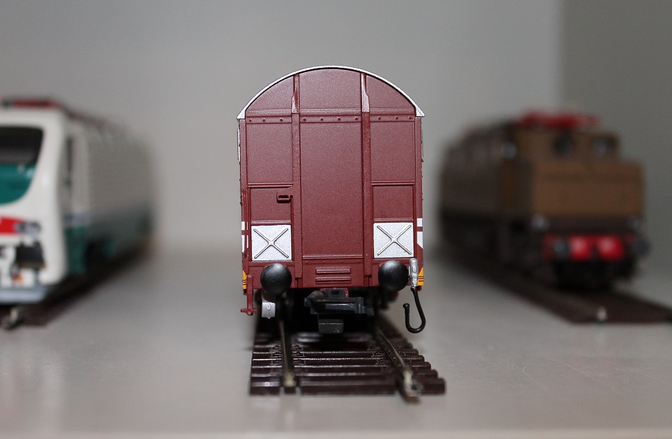

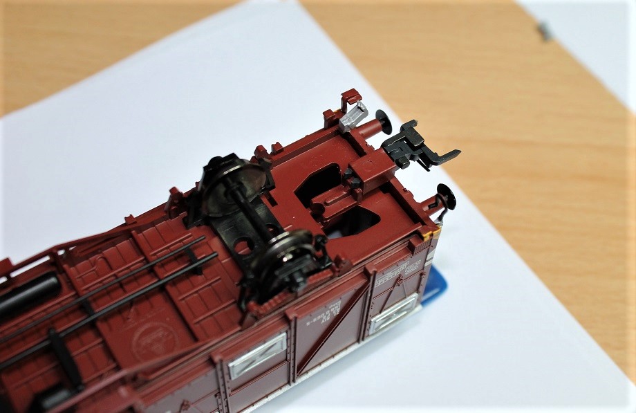

Per quanto riguarda il REC femmina, non volendo usare colle ciano, ho effettuato un piccolissimo scasso poichè il REC sulla superficie lucida era molto ballerino. Appena 1/3 dell'invito acme si è inserito. Aiuta il fatto che il carro non è verniciato, ma realizzato in plastica colorata. In tal modo pur rispettando lo sbalzo esterno è molto stabile e ho potuto usare una colla a resina UHU. Non mi piacciono le elaborazioni dei modelli; un modello elaborato in generale perde valore sul nuovo ma in questo caso era inevitabile. Com'è? Passabile? Roberto

Direi che fa la sua figura che sarebbe "porca" come si suol dire se la condotta del REC maschio (quello a dx) potesse essere modellata sino sotto il respingente (vedi foto carro reale alcuni post più su) ... cosi è troppo penzolante e irrealistico a mio parere.
Potresti, con tanta pazienza, utilizzare la guaina di un filo elettrico di adeguato diametro e lunghezza.

Credo che risolverei poco. In realtà mi sono fatto anche un po' condizionare dalle istruzioni allegate che posizionavano il REC in quel punto. In realtà il foro era meglio farlo più in alto; ma questo per me è impossibile da realizzare. Con gli alesatori ci sono dei limiti e se dall'altra parte non si riesce a sfondare ci si massacrano i polpastrelli; oppure ci vuole un trapanino e una specie di morsa e anche degli occhi da trentenne che non ho più. Io ho un carro acme Hcr-uy ed il foro l'anno fatto lì. Mi prendo un 6--; giusto per non finire bocciato.

Secondo me l'altezza va comunque bene....
... mentre la femmina viene applicata più o meno dove si affaccia la condotta sulla testata ... la staffa a cui si appende il maschio quando non collegato è a "libera interpretazione" (con dei limiti e del buon senso ... è ovvio) e non è infrequente che venga rilocata in sede di riordino d'officina del carro.
