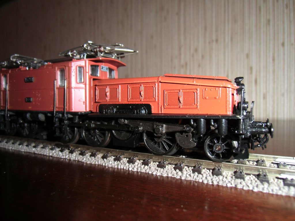

Ma il coccodrillo Roco non è in metallo ?
O oppure c'è anche il modello in plastica che avrà sicuramente più dettagli...e magari si deforma...
Coccodrillo.jpg [ 131.91 KiB | Osservato 3876 volte ]

Il cocco Roco ha cabina e coperchietti sui musi in plastica, telaio e musi in Fusione di metallo ( zama ? ).
Ne ho 4: solo uno ha mostrato il difetto , in modo quasi impercettibile vi è anche un Cracklè su un praticabile del telaio

Il coccodrillo di cui parli, è il Roco 43539 SBB Ce6/8II 14253 ? (quello della foto postata da me), modello anni '90
