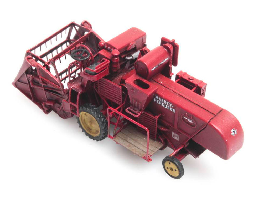

Tornando all'MF 830 di Artitec, non vedo neppure un anello per il trasporto e in effetti il mezzo non è "preparato" per il trasporto, altrimenti Artitec l'avrebbe indicato.
Se aggiungo io alcuni ganci, mi meriterò poi la crocifissione ?

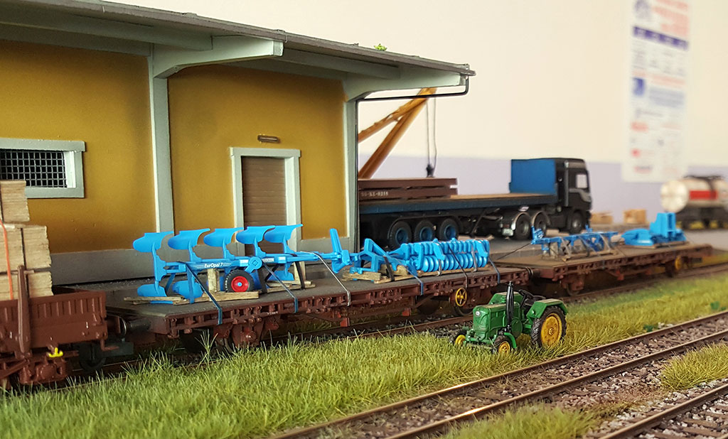

Dato il peso del mezzo, potresti pensare a delle cinghie tipo queste.... :wink:
trasporto-mezzi-agricoli01.jpg [ 163.24 KiB | Osservato 3679 volte ]
Queste cinghie come le hai realizzate ?

Sì, intendevo proprio questo, fil di ferro e zeppe (come dice anche Nanniag).
La realizzazione delle cinghie mi interessa per altri carichi.
Ho realizzato delle cinghie con del vecchio filo cerato che si usava negli anni '60 per tenere stretti tra loro i cablaggi (i famosi "salamini").
Ne ho ancora un fondo di rotolo che mi tengo stretto come una reliquia perché introvabile.
Questo filo cerato, però, è largo 1 mm circa e quindi in scala un po' troppo largo, ma per ora è il meglio che ho per le cinghie.
Da qui la domanda a Gigrobodacciaio..."con che cosa hai realizzato le cinghie?"
