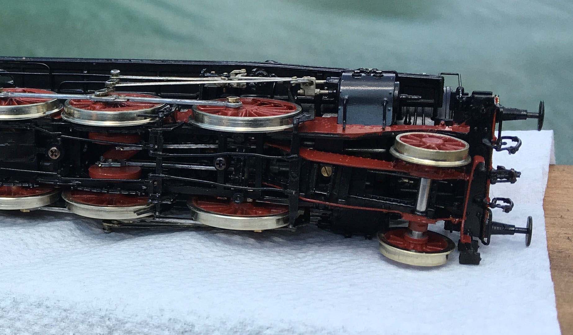

No no non voglio provocare assolutamente. Guardando la foto e la zona del primo asse motore ho visto che la boccola di questo asse è sul telaio esterno della locomotiva, non sul carrello italiano come avviene nella realtà. Mi pare una semplificazione sacrosanta, ma ero curioso di sapere come il progettista ha gestito la cosa, visto che ha spinto la riproduzione del carrello italiano proprio attorno al primo asse motore. Avrebbe potuto fermarsi prima, come sui modelli commerciali no? Comunque la foto del telaio nudo è per me interessantissima perché mostra diversi dettagli interessanti.

Ecco come Nando ha gestito la riproduzione del carrello italiano: direi che è la più vicina alla realtà, almeno fra i modelli in H0 che ho visto fino ad oggi... E non preoccuparti per le scalette anteriori, sono ruotate per fare la foto.

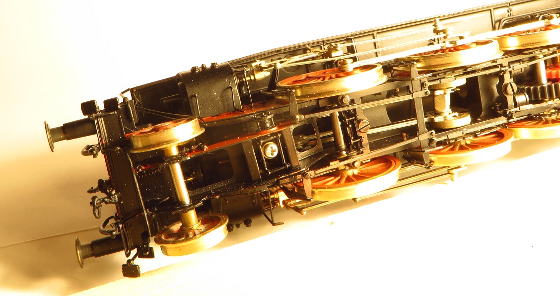

Ecco una foto presa al volo nel giardino di Enrico :
osservandola attentamente si apprezzano le bielle esterne ed interne ottenute da fotoincisioni accoppiate a sandwich per un veritiero spessore.
Il telaio pure a sandwich : lastra da 0,8mm tagliata al laser e sovrapposizione del lamierino fotoinciso da 0,4 mm.
Le bielle interne sui colli d'oca e attraverso il carrello si apprezzano gli stantuffi.
Il carrello anteriore che imita quello italiano entrando nel telaio ed appoggiandosi al primo asse accoppiato.
Questa soluzione inficia solitamente la inscrivibilità in curva del modello, in questo caso il gioco dell'asse anteriore e il sapiente posizionamento della vite/perno consentono alla macchina di girare su curve R 55 cm ma siamo arrivati anche a 52... con un po' di fatica nel rodaggio.

Complimenti Giuseppe !!
E' anche interessante osservare le piccole diverse soluzioni escogitate da te ed Enrico !!

Bellissimo modello complimenti!!Unico neo per me sono le viti col taglio a croce un pò grosse,sia nel telaio che sui carrelli del tender;penso comunque che se il modello te lo costruiscono,possano anche impiegare viti piu piccole su tua richiesta..Su che prezzo si allinea? dove si può acquistare?

Circa gli ultimi due interventi ringrazio e preciso:
Le viti apparentemente grandi sono analghe a quelle di Micro Metakit e Top Train ovvero da 1 o da 1.2 MA secondo le necessità . Tradotto significa diametro del filetto in mm . Uso a volte viti più piccole, fino a 0.6 MA ma occorre sempre considerare la reperibilità, la lunghezza del filetto, il passo del medesimo e il diametro della testa per un fissaggio sicuro in zone di possibile sollecitazione.
Circa i costi sosrenuti ho dato una indicazione di massima in precedenza e a seconda degli upgrade, ma fortunatamente siamo lontani dalle "2000 Cocuzze " :wink:
