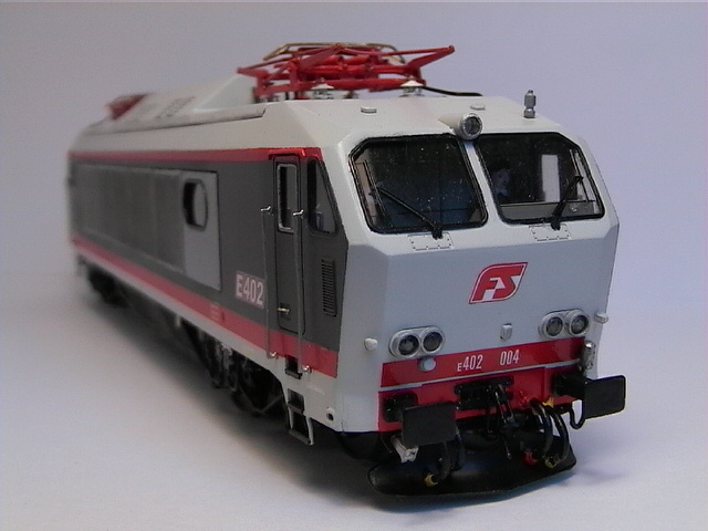

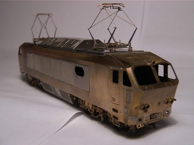

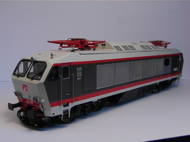

un paio di foto del modello che montai molto molto tempo fa. I pezzi di diverso colore, che complicavano la verniciatura, furono montati a modello finito.
45.jpg [ 44.73 KiB | Osservato 3649 volte ]
Modello finito.
86.jpg [ 96.04 KiB | Osservato 3649 volte ]
87.jpg [ 103.03 KiB | Osservato 3649 volte ]
90.jpg [ 100.94 KiB | Osservato 3649 volte ]
