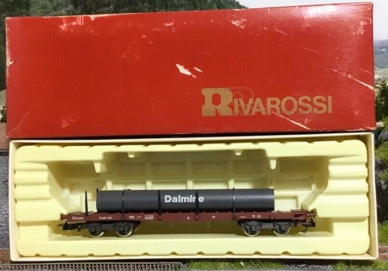

Ideona. Rifare questo carro Poz Rivarossi 1:80 utilizzando il Vitrains. Io ne ho uno libero. Solo che bisognerebbe trovare tubi in scala esatta di colore appropriato e poi mancherebbero le decals e i nastri di fissaggio.
RIVAROSSI-2072-FS-CARRO-PIANALE-Poz-CON-TUBI.jpg [ 136.35 KiB | Osservato 3666 volte ]
