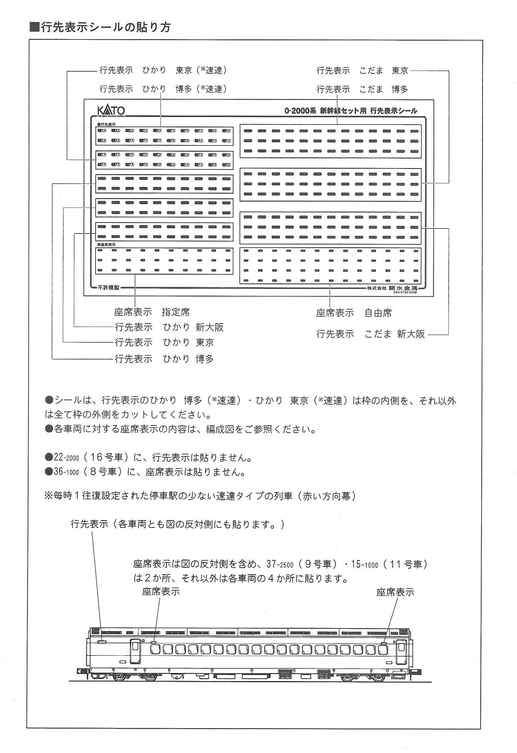

Scusa Dispolok, ti serve solo la traduzione del pieghevole con lo schema che è all'interno della confezione (10-453 da 8 pezzi presumo) o ti manca proprio ? nel caso mi serve un attimo per recuperare lo scanner....

kato0_.jpg [ 229 KiB | Osservato 3592 volte ]
Ciao Dispolok,
allego lo schema che si trova all'interno delle confezioni base 10-453 da 8 pezzi, se hai una di quelle da 4 del 50° anniversario poco male, era solo uno split in 4+4 della confezione originale (solo operazione di marketing, stesso treno)
Dubito che tu abbia una vecchia da 6 (art.10-136) o "l'archeologica" S 4070 che a memoria non avevano decals/adesivi (o almeno non completi, mi sembra solo i numeri delle carrozze che ora vengono tampografati direttamente)
Attenzione: non sono decal, sono stramaledetti adesivi, difficili da ritagliare e tendono ad attaccarsi dappertutto tranne dove vuoi tu, in Giappone ci sono diversi produttori (Tavasa, Penguin etc..) che producono apposite decal aggiuntive/sostitutive, purtroppo i lotti di produzione sono disponibili solo in occasione della re-release dei vari modelli (per i Kato è quasi la prassi)
schema degli adesivi
a sx 6 gruppi
i primi 5 sono 行先表示 Destination display (grandi, di solito sugli angoli in alto delle carrozze) delle composizioni Hikari ひかり e relative destinazioni
1 博多 Hakata (super express - in rosso)
2 東京 Tokio (super express - in rosso)
3 博多 Hakata
4 東京 Tokio
5 新大阪 Shin Osaka
il 6° 座席表示 Seating display (piccoli, di solito sopra i finestrini di estremità in corrispondenza delle porte di accesso) 指定席 reserved seat - relativo alle carrozze con prenotazione
a dx 4 gruppi
i primi 3 sono 行先表示 Destination display - delle composizioni Kodama こだま e relative destinazioni
1 博多 Hakata
2 東京 Tokio
3 新大阪 Shin Osaka
il 4° 座席表示 Seating display 自由席 unreserved seat - relativo alle carrozze senza prenotazione
Premesso che comunque con uno 0-2000系 Kato nessuna formazione tu riproduca corrisponderà al vero, se non hai intenzione di acquistare le carrozze aggiuntive, che scelga Hikari o Kodama fa lo stesso, l'importante è non mescolare servizi e/o destinazioni.
Se invece in futuro prevedi di farlo sarà più semplice completarlo come Hikari (set 10-454), come Kodama richiede l'acquisto delle singole carrozze tipo 25-2000 e 26-2000 (4 per tipo) un po' più difficili da reperire.
lo schema dei posti a sedere prevedeva
Hikari: unreserved da 1 a 4, reserved da 5 a 16 (niente sulla 8)
Kodama: unreserved da 1 a 11, reserved da 12 a 16
normalmente sono 2 destination e 4 seat display per carrozza ad eccezione di:
Carrozza 16-2000 (di testa con pantografo) nessun destination display
Carrozza 8 Hikari (tipo 36-1000) nessun seating display
Carrozza 9 (tipo 37-2500) e 11 (tipo 15-1000) Hikari, solo 2 seating display
mi sembra sia tutto.
