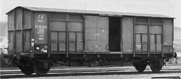

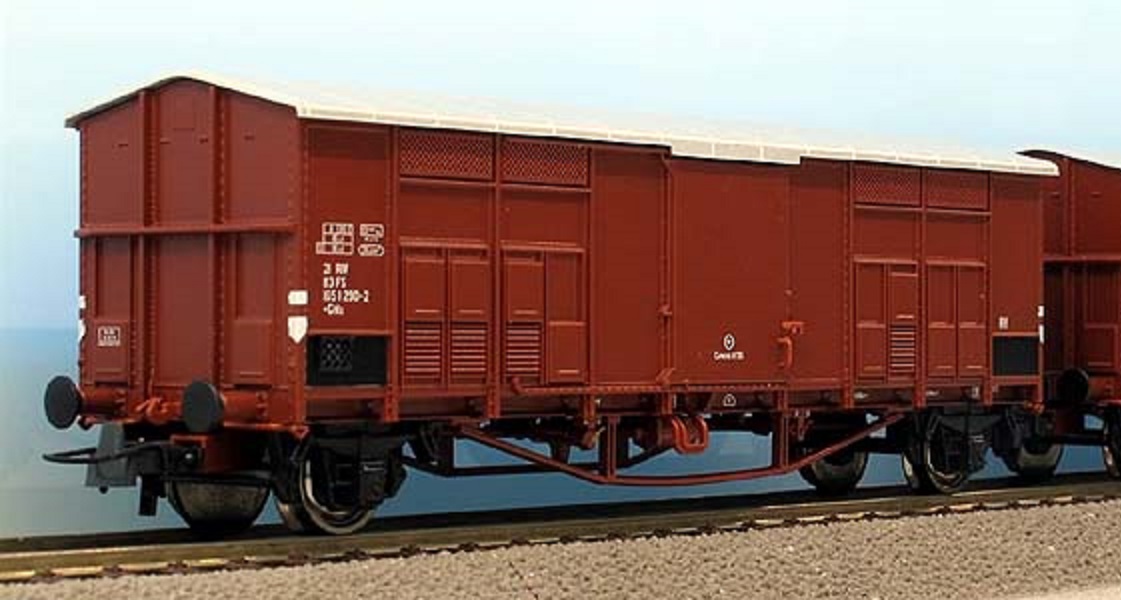

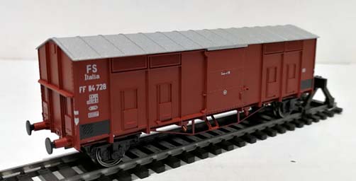

Se non si postano contemporaneamente una foto del reale e una del modello si rischia di arrivare a conclusioni fuorvianti (e si alimenta la polemica unitile)
Ecco foto:
FF roco.jpg [ 144.95 KiB | Osservato 4917 volte ]
ff acme.jpg [ 17.9 KiB | Osservato 4917 volte ]
ff.jpg [ 57.55 KiB | Osservato 4917 volte ]

Un conto sono i carri nati stranieri e successivamente italianizzati, un conto i carri nati italiani. I primi con ogni probabilità avranno errori più o meno gravi dovuti a compromessi di adattamento, i secondi sono corretti ma possono avere errori dovuti a "distrazione" del progettista. Quindi i carri F di Acme sono fondamentalmente corretti anche se con una svista (sbagliata inclinazione delle falde). I carri Shimmns sono errati perchè adattamento di un carro straniero e quindi purtroppo sono solo somiglianti.
In prima approssimazione, tutti i carri nati italiani e che non hanno un corrispettivo straniero, si possono ritenere corretti.

Non avevo mai fatto caso al ricasco dei carri Roco. I carri F e FF sono stati prodotti in numero molto grande, e hanno subito molte riparazioni.
I tetti spioventi con il ricasco però me li ricordo (si tratta di capire se il ricasco è troppo pronunciato o meno, ma siamo nell'ordine dei decimi di mm sul modello) con misure anche diverse, basta trovare foto a supporto e se erano su carri FF o semplici F. Qualche foto si trova sul volume 1 dei libri di Giovanni Leone, ma anche su internet: dopo velocissima ricerca:
qui c'è un F a doghe in legno con il tetto simile:
https://www.rail-modelling.com/media/ra ... IC-F_1.jpg
qui un altro ex F a cassa metallica ora Vs:
https://www.rail-modelling.com/media/ra ... IC-F_2.jpg
Sarebbe interessante capire quali carri li avessero o se fossero caratteristica di qualche azienda specifica/officina di riparazioni o ancora una caratteristica dei tetti rivestiti in alluminio/tela olona o altro.
