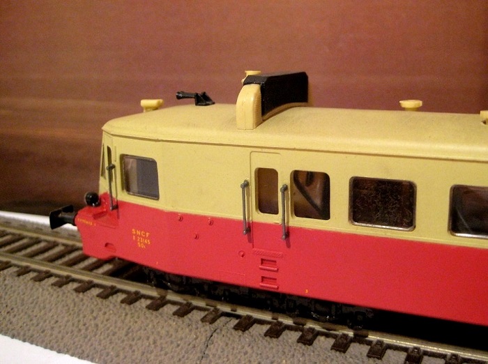

Carissimo Giovanni, sai darmi, per cortesia, qualche notizia di questo Produttore, AS, che ha fatto il modello di questa curiosa automotrice che avevo? Sono curioso. Grazie! Cari saluti.
Automotrice SNCF serie X 2.300. Produttore AS (Francia). Fine anni Settanta-inizio anni Ottanta.

Adnot Sennedot (AS) è un piccolo costruttore francese, che dalla metà degli anni Sessanta in avanti ha realizzato una serie di riproduzioni in scala H0 di automotrici e rimorchi (sia montati sia in kit) delle ferrovie francesi, oltre ad un'unica carrozza passeggeri (francese, manco a dirlo). Ha cessato la produzione verso la fine degli anni Ottanta.

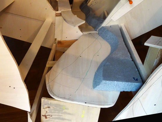

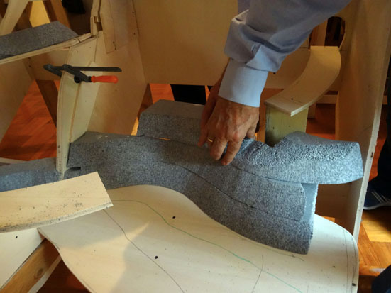

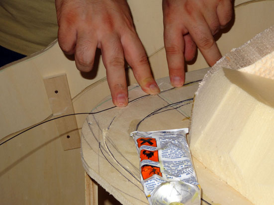

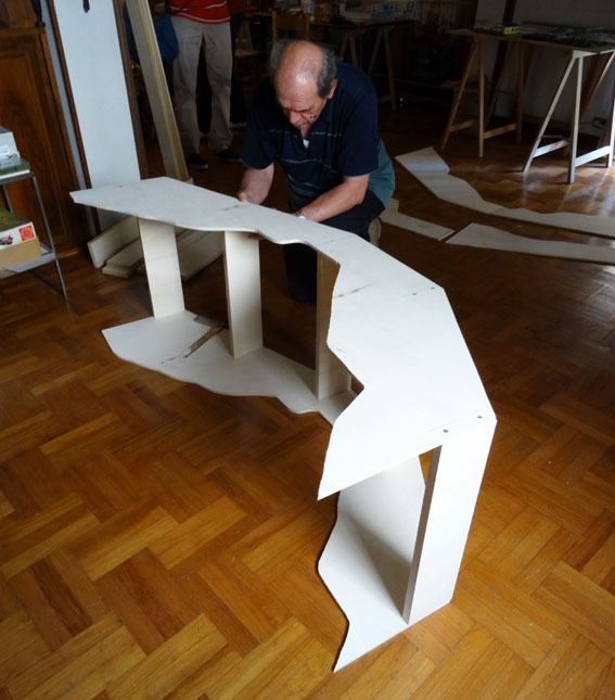

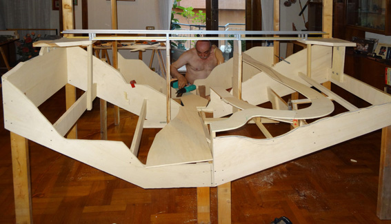

L'idea di questo plastico nasce da una frustrazione accumulata in decenni di costruzioni praticamente piatte, con al massimo una montagnola e un dislivello dei binari di pochi centimetri. Quando alla Fiera di Norimberga (credo fosse il 2002) vidi il modello del ponte della Biechtal presentato dalla Faller decisi che prima o poi avrei realizzato un impianto per collocarvelo. L'occasione si presentò nel 2011, quando cominciai a pianificare i plastici per Museogiocando: ce ne doveva essere uno con quel ponte. E così è stato: ecco i primi abbozzi della grande vallata, che avrebbe dovuto essere superata con due viadotti ferroviari. Uno era ovviamente il ponte della Biechtal, ma l'altro, lungo più di due metri, bisognava autocostruirlo, perché fra l'altro doveva essere a doppia via: quella superiore per il traffico ferroviario e quello inferiore per i veicoli stradali del Faller Car System (altra novità che avevo ammirato a Norimberga nei primi anni Duemila).
Chiedo scusa per l'abbigliamento adamitico, ma era luglio e faceva molto caldo...

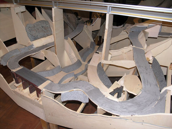

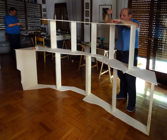

Cinque dei sette plastici di Museogiocando (fra cui questo) sono stati costruiti a Roma, mentre a Piticchio si lavorava alla ristrutturazione dell'edificio che avrebbe ospitato l'esposizione.
Il telaio della vallata è stato pertanto realizzato in sette sezioni assemblate fra loro con viti e bulloni, per poterle poi smontare e trasportare nelle Marche. Ecco come si presentava dopo l'inserimento della strada, del ponte stradale e della struttura portante del ponte ferroviario autocostruito.

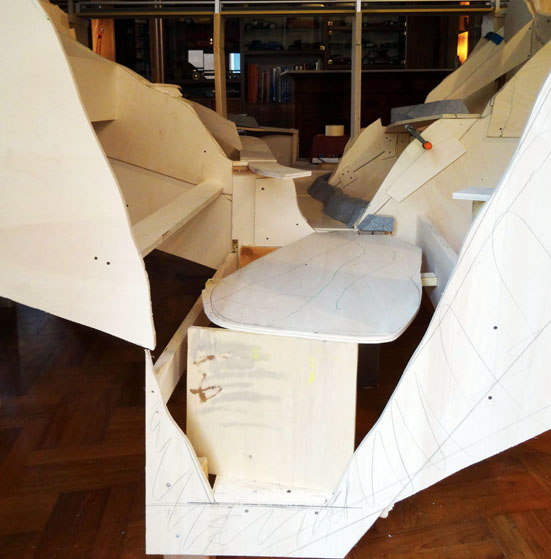

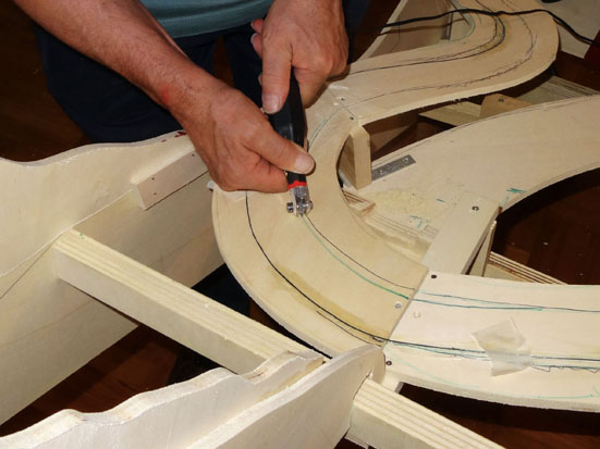

Per la realizzazione dei fianchi della vallata si utilizzano fogli di polistirolo da isolamento, dello spessore di circa 6 cm, reperibili a poco prezzo presso ditte di materiali per edilizia, ritagliati obliquamente e sovrapposti a simulare l’andamento del rilievo.
