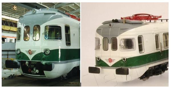

Nel frattempo è uscito anche il primo cofanetto in versione "Alitalia", ed ho subito notato due nuove magagne "made by Hornby":
- la prima riguarda la livrea sul frontale, chè è sbagliata: al vero il verde ed il grigio curvavano in modo "progressivo" (dovevano richiamare la forma di un becco), mentre qui hanno fatto una semplice "V" dritta;
- la seconda è, per certi versi, "divertente": ci sono dei tergicristalli di troppo! Infatti, quando le ALe 601 vennero ristrutturate per i servizi "Alitalia", vennero eliminati tutti i tergicristalli dai finestrini dei rimorchi, visto che erano ormai del tutto inutili. Un minimo di documentazione avrebbe permesso di identificare facilmente questa caratteristica (bastava guardare un paio di foto) ma evidentemente, pensando di migliorare il modello, hanno applicato i tergicristalli a tutte le testate, comprese quelle del Le 601 che non li aveva! :lol:
Mah...
sulla foto di TT tema N° 26, a pag. 77 le curvature del frontale sono uguali a quelle prodotte da Hornby, quindi a mio avviso sono corrette :wink:

Eurocity 86 ha scritto:
Mah...
Ciao Marco,
se a te sembrano la stessa cosa...
Confronto.JPG [ 39.73 KiB | Osservato 2705 volte ]
A me appare evidente che la linea del "becco" disegnata sia dal grigio che dal verde è totalmetne diversa. :wink:
Appena possibile farò una foto del vecchio modello Lima, che invece le aveva riprodotte decisamente meglio.
