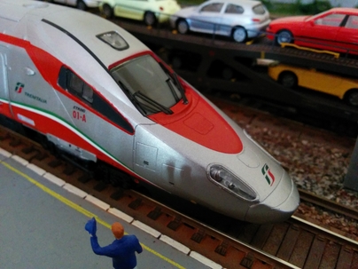

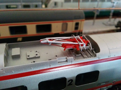

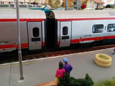

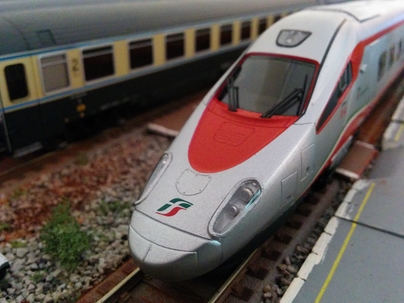

potresti postare magari qualche foto?
sarebbe interessante vedere come sono state fatte le modifiche esterne
grazie :wink:
spero vadano bene

Bello! Grazie x le foto!! :D
Ho visto che sul sito Hornby al momento non è disponibile ma che lo danno in arrivo.
Allora c'è solo da sperare che sui prossimi arrivi mettano a posto pure i Pcb
Saluti :wink:

Pantografi pessimi pero!
daccordo, i panto non sono il massimo, ma credo che sia il problema più piccolo di questo modello.
