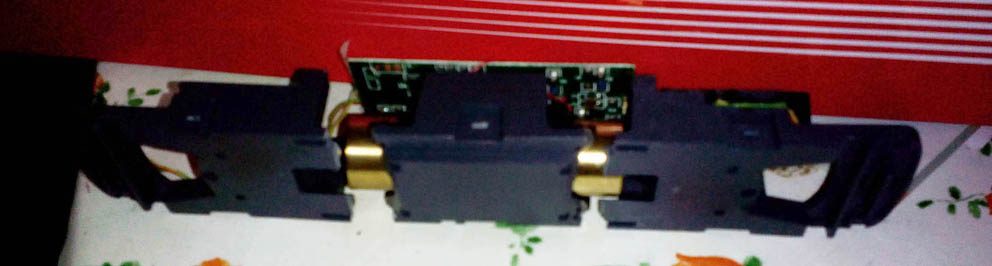

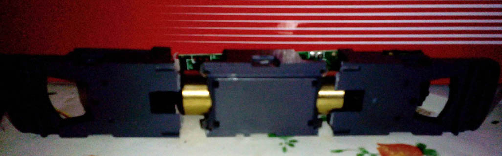

oggi ho controllato le mie e purtroppo la situazione della RTC è drammatica, il telaio mi si è sbriciolato in mano.
Per fortuna la Nord Cargo è perfetta.
saluti a tutti
Diego
