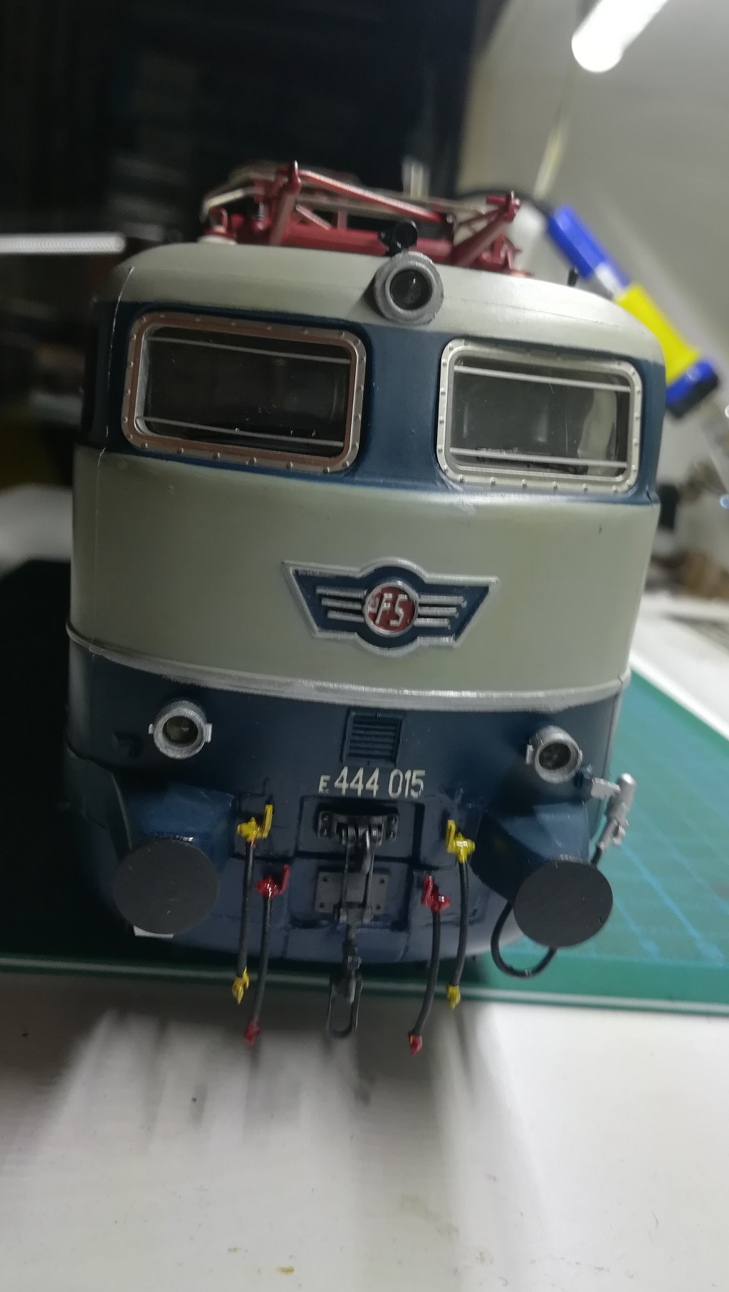

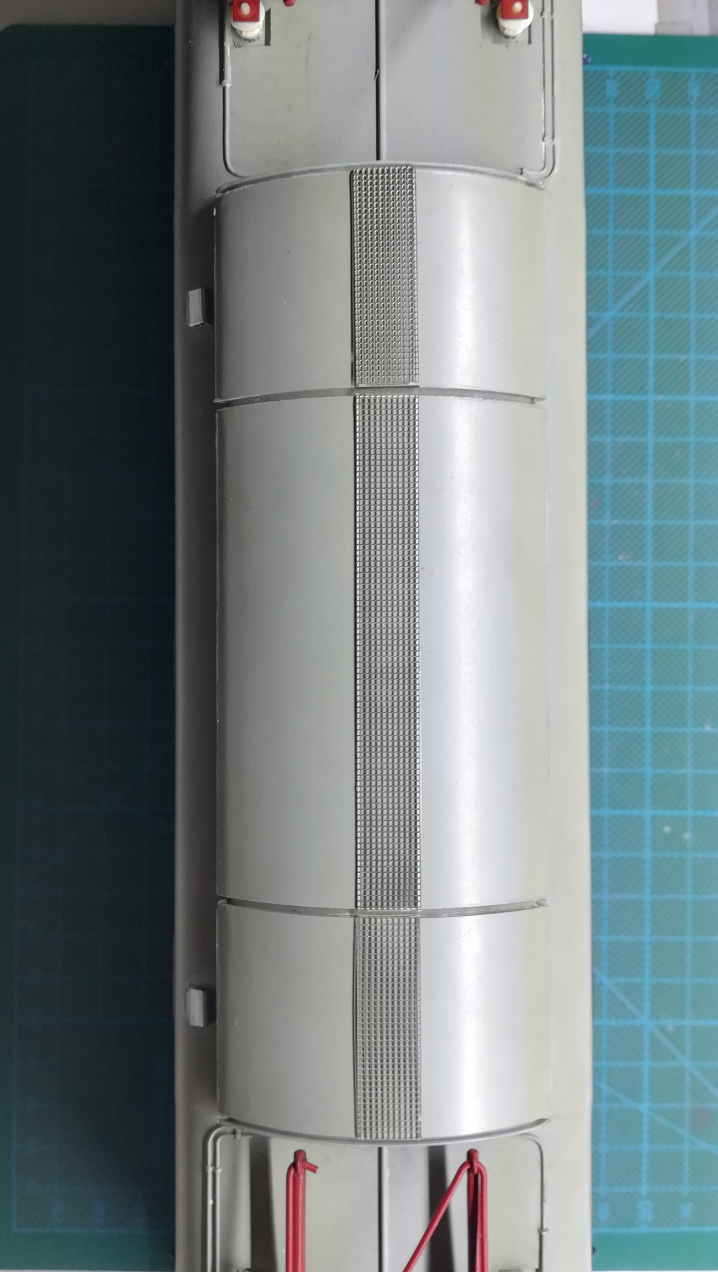

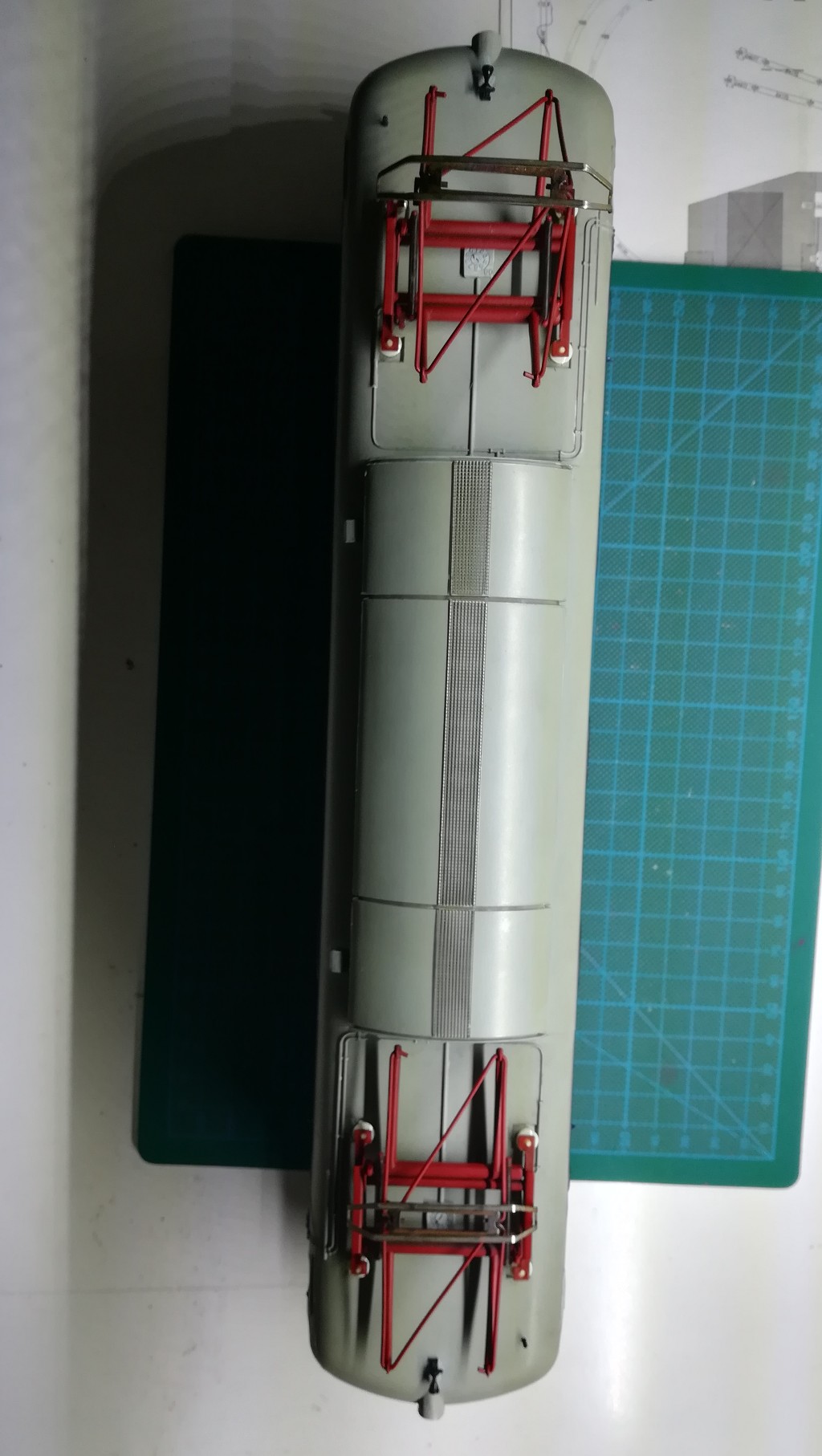

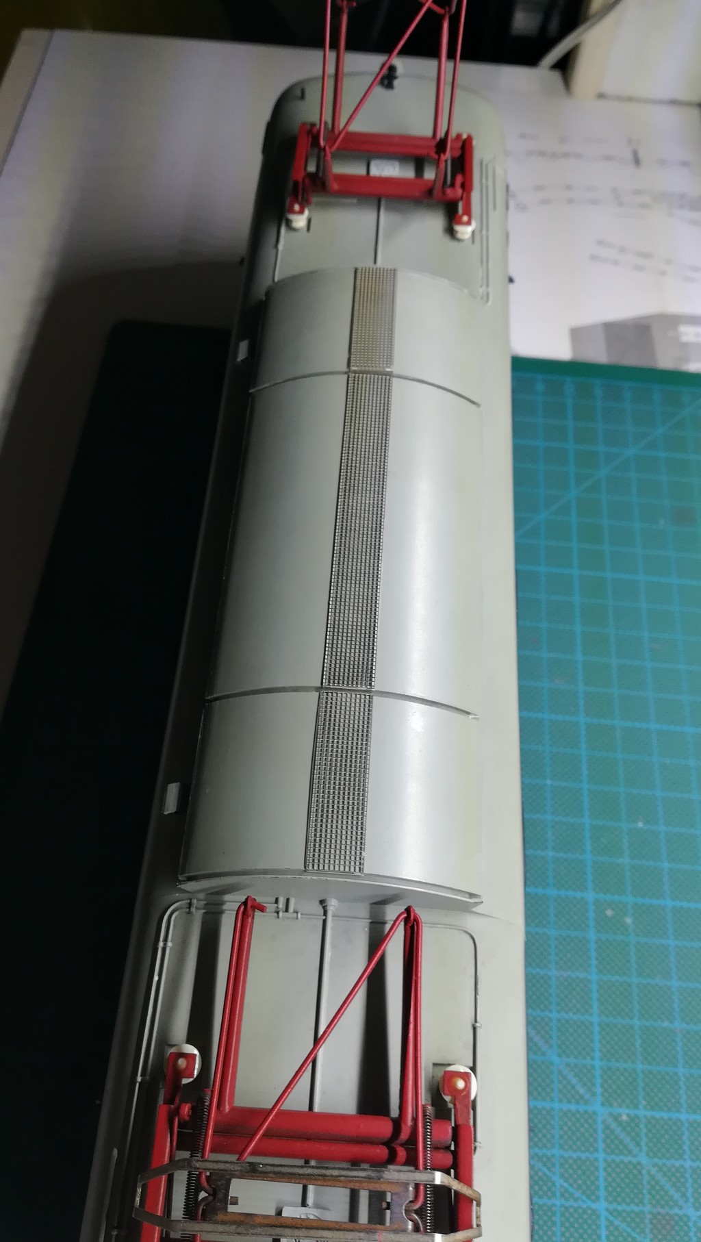

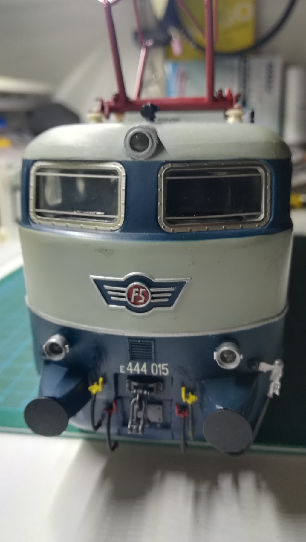

Eccomi di nuovo, stavolta con la RR aggiuntata:
IMG_20200917_175302-1024x1814.jpg [ 202.17 KiB | Osservato 5071 volte ]
IMG_20200917_175123-1024x1814.jpg [ 249.69 KiB | Osservato 5071 volte ]
IMG_20200917_175215-1024x1814.jpg [ 203.11 KiB | Osservato 5071 volte ]
IMG_20200917_175105-1024x1814.jpg [ 216.79 KiB | Osservato 5071 volte ]
IMG_20200917_175130-1024x1814.jpg [ 245.15 KiB | Osservato 5071 volte ]

Complimenti per l'elaborazione, molto riuscita.

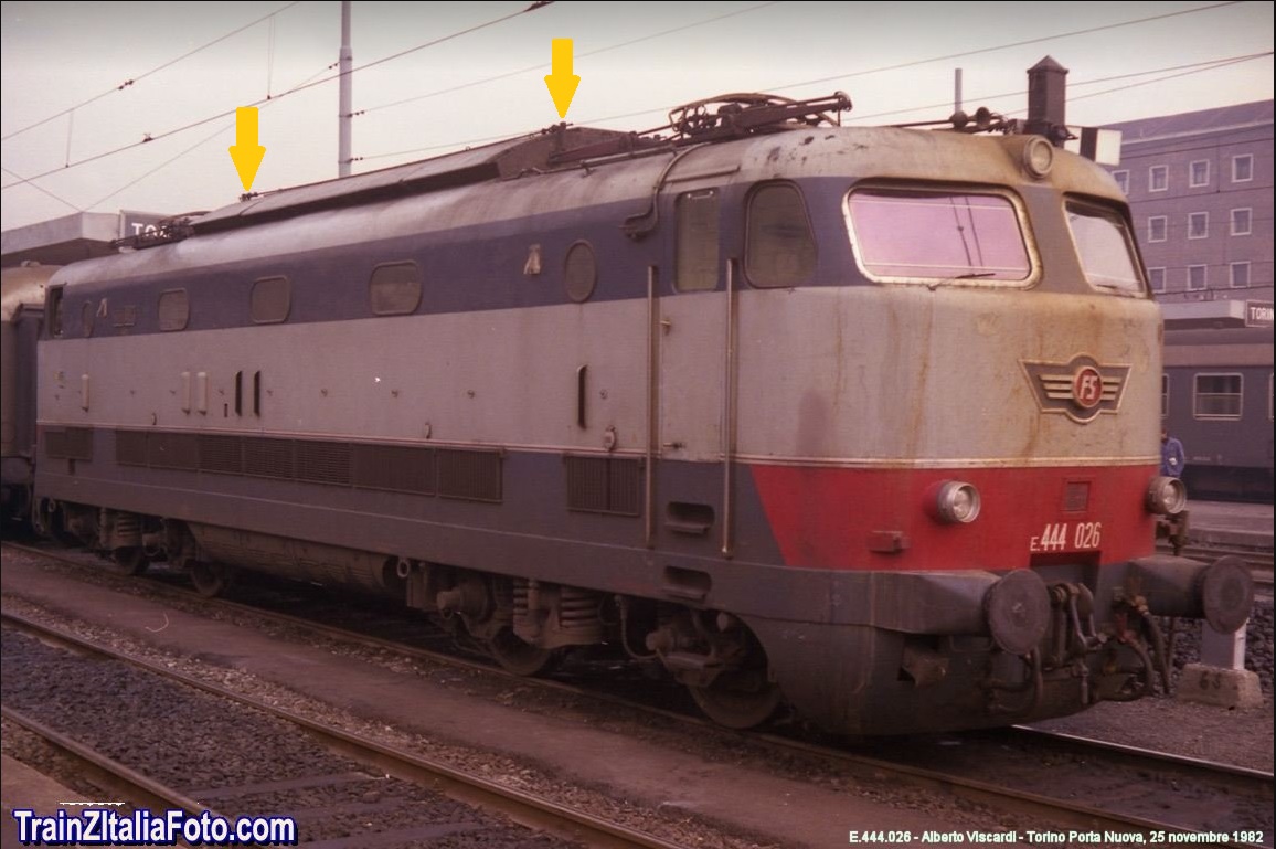

Volendo, a tua discrezione, si potrebbe aggiungere la tiranteria di sicurezza ai lati del praticabile (passerella).
P.s.: Non lo avevo mai notato, nella foto dall'alto, sotto al pantografo è presente il datario dello stampo. Commovente, altri tempi.

Grazie per i complimenti, fa sempre piacere riceverne.
Riguardo la tiranteria, giro il consiglio al grande Brenna, per un'eventuale v2 delle sue fotoincisioni.
Mi spiace deluderti MP, ma il datario è una mia licenza poetica per sopperire alla mancanza del particolare, presente invece sulla Lima. :roll:

Buongiorno.
Perdonatemi, ma in cosa consiste la tiranteria di sicurezza sul praticabile? Avete foto che mostrino com'è fatta?
Grazie.
Guido

E444_026.jpg [ 210.95 KiB | Osservato 4855 volte ]
Mi riferisco a quanto indicato dalle frecce, nella foto. Due sotegni per lato e cavo che corre da parte a parte.
Mi si perdoni se ho utilizzato delle definizioni errate.
MP

Chiarissimo.
Grazie mille della foto e della delucidazione.

Ciao , intanto complimenti per il lavoro fatto ma...
volevo sapere ...cosa hai usato per chiudere la carena ,
voglio farlo anche sulla mia e 444 lima.
Grazie , enry.
Grazie , enry.
Ciao, grazie ancora per i complimenti, troppo gentili (si vede che non avete ingrandito troppo le foto... :wink: )
Ho usato il plasticard da 1mm, in 3 pezzi per riprodurre la rientranza centrale.
Sono molto ansioso di vedere altre realizzazioni sul tema.
Buon lavoro

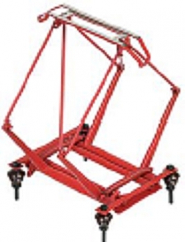

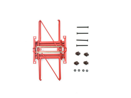

Per la Lima, ho trovato per caso questi pantografi Sommerfeldt n. 902 che mi sembrano molto simili, se non identici, a quelli montati sulla RR. Da usare però gli isolatori del mitico Sacco.
902.jpg [ 56.4 KiB | Osservato 3580 volte ]
s-l500.jpg [ 13.54 KiB | Osservato 3580 volte ]
 Oggetto del messaggio: Re: Le e 444 in scala 0: Lima vs RR
MessaggioInviato: giovedì 4 marzo 2021, 1:26
Messaggi: 481
Infatti analogamente ai RR, questi con i 52FS non c'azzeccano una cippa lippa; tra l'altro, hanno anche le diagonali dei quadri superiori montate al contrario. :o
