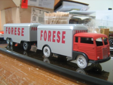

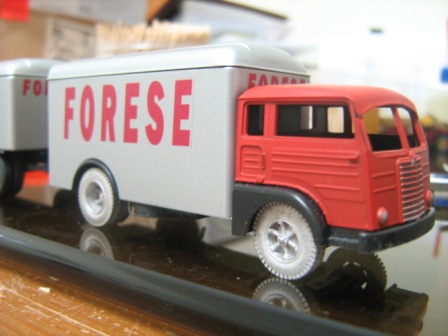

Dopo l'intervento di baroni e ragionando sul da farsi l'amico Emilio ha trovato un vecchio trattore fiat 682 Rivarossi.
Spedito alle officine "nonomologati" insieme a tre Fiat Lima di cui mi ha omaggiato.
Oggi ho fatto i tagli al telaio per adattarlo al cassone Brekina dopo che da quest'ultimo ho staccato la cabina Fiat Lima.
Voi direte : "Come hai osato fare uno scempio del genere !!!" Non vi nego che un pò mi tremavano le mani e mi piangeva il cuore. Tagliare un icona del modellismo italiano, il mitico 682 Fiat rivarossi che su Ebay raggiunge cifre folli !!!
Piano piano e con qualche adattamento la cabina si è inserita sul nuovo telaio. Per le ruote ho scelto le Weinert di diametro leggermente maggiore delle precedenti. Alzando la cabina da terra la sfinano un pò, altezza mezza bellezza ..... si dice così ?
Il rimorchio di Brekina (in origine un dolly) ha ripreso il suo asse sterzante anteriore e andrà ad agganciarsi alla nuova motrice.
Su quest'ultima prima di procedere alla verniciatura dovrò allestire un nuovo interno cabina. Inoltre sarà arricchita da molte fotoincisioni realizzate da Guido Brenna (ganci di traino e specchietti tondi laterali monobraccio) e tergi Mdf.
Vediamo cosa verrà fuori e speriamo di nobilitare ed esaltare un modello che a distanza di anni fa ancora la sua figura.
Ciao, Marco

In effetti la cabina Rivarossi fa la sua porca figura malgrado e' quasi praticamente coetanea della cabina vera! L'altro giorno riflettevo vedendola accostata alle cabine Fiat Lima sulla differenza dimensionale dovuta alla diversa scala che ha un effetto visivo più diretto sopratutto sulla larghezza; però dalle foto vedo che il "trapianto" fatto da Marco ricicla benissimo la macchina. Forse però gioverebbe all'estetica generale del complesso spogliare un pochino macchina e rimorchio, praticamente togliere la "gonna" e lasciare scoperto il telaio, che ne pensi Marco?
Emilio
MessaggioInviato: giovedì 29 novembre 2012, 7:19
Messaggi: 1828
Ciao Emilio.
I problemi sono due. Eliminare la carenatura dei cassoni, oltre a rovinarne la tipica estetica dell'epoca, comporta un lavoro di taglio non indifferente. Di cui dubito sulla riuscita poichè la plastica di questi cassoni è molto "vetrosa" come le vecchie Wiking. Ho potuto constatare la cosa andando a fare uno scasso sul cassone della motrice per farci alloggiare la nuova cabina Rivarossi. Anche con la lama del cutter nuova la plastica è andata subito in frantumi. Per fortuna è una parte nascosta alla vista e ho rimediato con un lavoro di limatura.
Il secondo motivo per cui eviterei di eliminare la carenatura è puramente estetico. Oltre all'originalità delle forme dei cassoni andare a togliere le carenatura vorrebbere dire andare a snellire il complesso rimorchio motrice.
Il che accentuerebbe ancora di più la larghezza della cabina Rivarossi. Avremmo così un complesso lungo e snello con una cabina tozza e larga !!
Io direi di vedere prima l'effetto della cabina verniciata in tinta con i cassoni e arricchita di decals e fotoincisioni.
Ciao, Marco

Nome: Fabrizio Baroni
Messaggi: 721
So che cerchi di intervenire il meno possibile sui singoli componenti, ma sulla cabina dovresti trovare una soluzione per quella specie di ricasco del tetto sui parabrezza, con qualche colpo di lima ed un gocciolatoio nuovo da incollare ce la potresti fare. Aspetto di vedere come viene.
