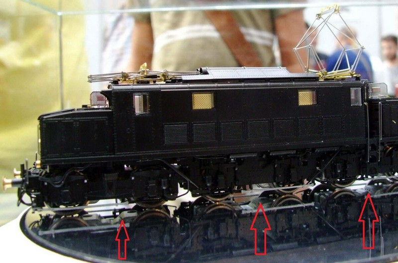

Abbiamo visto tutti a Novegro la E626 esposta, era pitturata? No, la cassa si presentava tutta nera, e vedendo le foto chi ha fatto sotto la loco, i carrelli erano pitturati? Non trovo le foto perchè non ricordo dove cavolo le ho salvate, ma a memoria pare di ricordare di NO!!! (Se qualcuno di Voi le avesse le può postare? Grazie!!)
Questo "NO" cosa vi viene da pensare? Logico, non essendo pitturato niente quindi tutto grezzo, se hanno fatto le prove/collaudi, ovvio che i risultati sono stati ottimi tanto da dare l'ordine di avviare la produzione, quello che non è stato fatto, e qui si vede in modo evidente a tutti, le prove dopo la produzione completa del modello.

A Novegro la cassa era certamente nera.
Per quanto riguarda i carrelli, anche a me pare di ricordare fossero metallo non verniciato.
Secondo me poi, dentro non c'era niente.

Ecco la foto, trovata, come pensavo. Come indicati dalle frecce i carrelli non sono verniciati!!

Quei modelli presentati a Novegro (e visti in giro)
non c'entrano nulla con i modelli di preproduzione finali che sono completi e rifiniti di tutto punto (e ovviamente con estrema cura dal terzista).
Questi vengono provati dal committente e viene dato il consenso alla produzione del lotto che deve essere conforme come finitura (estetica e funzionale) a quanto visto.
