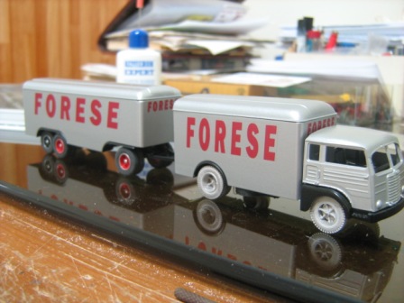

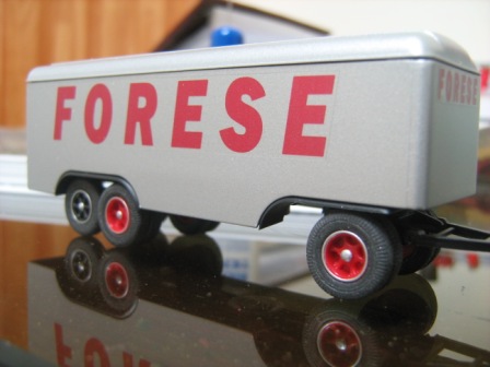

Ciao ragazzi.
Grazie alla giornata di traffico clemente, incredibile per essere un venerdi, mi sono dedicato alle verniciature.
Preparata la cabina Rivarossi e il suo telaio per la motrice. Per il rimorchio ho rifinito e montato la sala anteriore e ho installato (in modo provvisiorio) le ruote di Herpa. Come richiesto da Emilio gemelle, gemelle e singole e come suggerito da baroni, le singole posizionate più rientranti rispetto alle gemelle.
Domani si continua .....
rimorchio-gomme.JPG [ 46.46 KiB | Osservato 5726 volte ]
rivarossi3.JPG [ 56.39 KiB | Osservato 5726 volte ]

Veramente un bel bestione! L'asse singolo del rimorchio rende molto meno tedesco e molto italiano il pseudo "Zorzi"

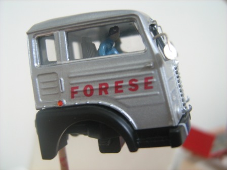

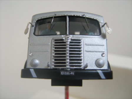

Ciao amici.
Fine settimana di duro e impegnativo lavoro. Anche perchè oltre a portare avanti il 682 Forese ho iniziato un nuovo lavoro. Un Iveco Turbo Star trattore con rimorchio interamente a pianale.
Pochi minuti fa ho terminato la cabina del 682 Rivarossi. Lavorando su ogni singolo pezzo separatamente si riesce a fare un lavoro di dettaglio e rifinitura più preciso. L'interno cabina è stato arricchito da due trasportatori e in acetato sono stati realizzati i vetri.
Interno cabina realizzato con ricambi Herpa modificati con la guida portata a dx e la tipica copertura del vano motore realizzata con tessera telefonica curvata. A pennello sono state realizzate le guarnizioni frontali in nero opaco e scurite le parti interne della calandra, per dare effetto di profondità e stacco cromatico tra il colore argento e la calandra cromata. Con il solito pennarello cromato Paper mate ho colorato la calandra, il gocciolatoio frontale, le cornici dei finestrini laterali e le maniglie delle portiere.
Tutti piccoli tocchi di colore che staccano dalla colorazione di fondo altrimenti troppo piatta. Montati i tergi di MdF con spazzola pitturata in nero opaco, montati gli specchietti laterali di Guido Brenna. Ambedue gli accessori in fotoincisione.
Applicate anche le frecce laterali e le luci di posizione / frecce frontali, provenienti dall'assortimento Tron. In settimana mi arrivano le gemmine di diametro maggiore per realizzare i fanali.
Montata anche la targa stampata con stampante a toner su carta semplice, tagliata a misura e incollata con un punto di attak gel. Specchietti e tergi sono stati incollati con vinavil. Oltre a non rischiare opacizzazioni dei vetri il vinavil agisce anche da stucco chiudendo alla perfezioni i fori fatti sulla carrozzeria.
In settimana tocca alle ruote Weinert .....
rivarossi4.JPG [ 37.34 KiB | Osservato 5558 volte ]
rivarossi5.JPG [ 39.04 KiB | Osservato 5558 volte ]
MessaggioInviato: lunedì 3 dicembre 2012, 21:05
Messaggi: 1656
Ciao Marco,
questo 682 Forese è da urlo!! Devo mettere anche io le mani sul mio Brekina con lo stesso allestimento furgonato, che attende la trasformazione da anni.
Peccato per l'errore di fondo fatto da Rivarossi riguardo il profilo superiore del parabrezza, come ha correttamente evidenziato Fabrizio.
Un consiglio: visto che c'è un rimorchio al traino, sul tetto della cabina mettici anche uno di quei triangolini in fotoincisione che ti ho mandato, vernicia il triangolo in giallo su fondo nero, come si vede nella foto del depliant che sempre Fabrizio ha postato.
Ciao e complimenti per il lavoro!!
Guido
