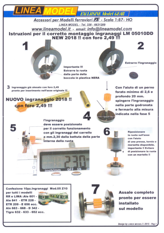

Una curiosità però. Con l'estrattore levi l'asse e l'ingranaggio rotto ma poi l'ingranaggio nuovo con che cosa lo spingete nella posizione corretta sulla parte zigrinata? Ogni volta quella, per me, è la parte più delicata per centrare la posizione e faticosa.
 Oggetto del messaggio: Re: Novità HORNBY
MessaggioInviato: mercoledì 9 dicembre 2020, 13:02
Messaggi: 2030
con un canotto (spezzone di tubo) della lunghezza desiderata e una morsa
MessaggioInviato: mercoledì 9 dicembre 2020, 13:04
Nome: Santino Toscano
Messaggi: 1972
Se possono servire ecco le istruzioni di Linea Model ....
scansione0001r.jpg [ 135.27 KiB | Osservato 2021 volte ]
Il canotto indicato da Nanniang è un perno filettato esternamente e cavo all'interno (facilmente reperibile nei vari Brico e/o in negozi di ferramenta (utensilerie varie).
