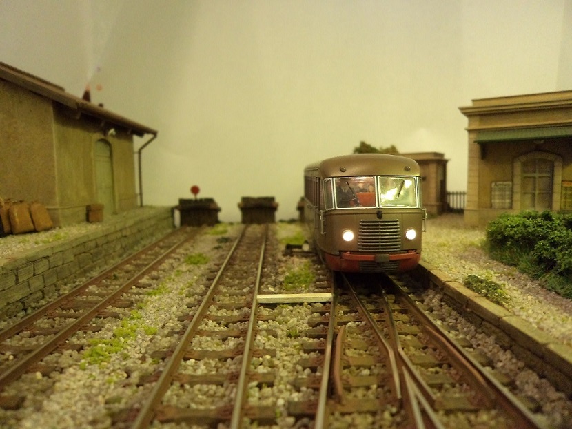

Noto una certa ironia nelle tue parole, ma vorrei farti notare, evidentemente non hai mai maneggiato l'armamento Peco in H0m, che le scarpette isolanti lasciano uno spazio di circa 1 mm.
All'interno dello spazio vi è la linguettina della scarpetta che serve ad isolare le due teste delle rotaie e la medesima non arrivando al pdf non ricrea la continuità della superficie di rotolamento, da cui la discontinuità che ti ha tanto stupito.
In ogni caso ho risolto questo problema riempiendo la discontinuità con una microgoccia di cianoacrilato che ha ispessito la discontinuità.
Ribadisco che il problema si è verificato a passo d'uomo in retromarcia, mentre non succede a velocità leggermente più alta: dovresti provare la tua a passo d'uomo sulle giunzioni dei moduli, così mi dici...
Per la battuta sul fuoristrada, non parli con un pivello a cui devi insegnare i segreti del buon fermodellismo: nella foto che allego del mio plastico vedi un po' tu se il binario è posato stile fuoristrada (aggiungo che è stato elaborato per farlo avvicinare di più all'armamento di una secondaria).
Ah, dimenticavo, l'Emmina nella foto è stata elaborata con la riverniciatura in alluminio dei corrimani interni sui sedili, l'aggiunta di passeggeri e personale viaggiante, la sporcatura della calandra anteriore, dei piccoli respingenti e del tubo del gasolio e infine una passata di grafite su tutta la cassa, che ha valorizzato l'ottimo stampo e le splendide chiodature.
