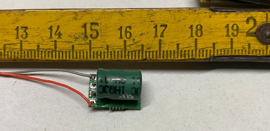

Stamattina ho inserito due UPS di Paolo Portigliatti: uno in una OsKar (685) ed un altro in una GtModelli
(623).
Ho trovato il posto agevolmente nella Oskar, ma per esempio, non c’era spazio per un UPS ESU che avevo in casa.
Portigliatti ha messo 3 piccoli condensatori in serie.
Quello di esU ha un ingombro pari (almeno dalle foto capisco questo) di quello di oscilloscopilo.
G.

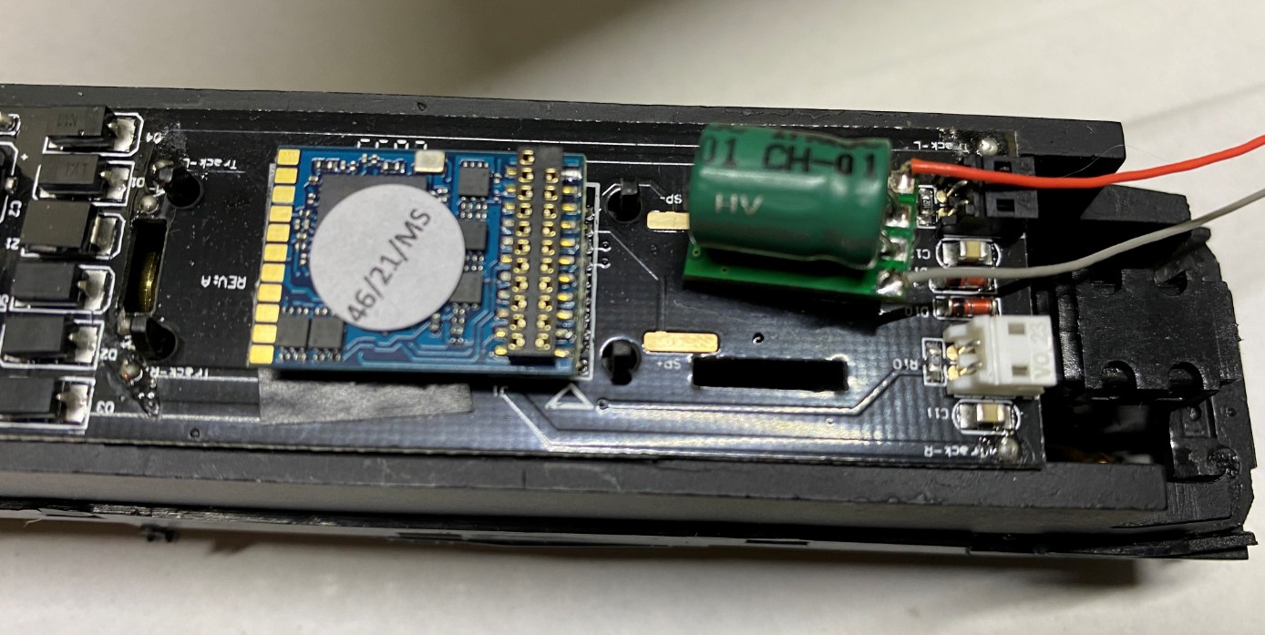

 Oggetto del messaggio: Re: Decoder Laisdcc
MessaggioInviato: venerdì 21 gennaio 2022, 18:23
Messaggi: 1741
Qui un paio di riferimenti per le dimensioni:
2022-01-21_180956.jpg [ 214.59 KiB | Osservato 4599 volte ]
2022-01-21_180938.jpg [ 166.28 KiB | Osservato 4599 volte ]
MessaggioInviato: venerdì 21 gennaio 2022, 18:55
Nome: Giovanni Fiorillo
Messaggi: 1666
Che loco è?

GiovanniFiorillo ha scritto:
Che loco è?
E' una D.445 Lima Expert.
Che loco è?
E gli hai trovato il posto?
Che loco è?
G.
Certo, sotto la pcb, con il condensatore da un lato e l'elettronica dall'altra.
Certo, sotto la pcb, con il condensatore da un lato e l'elettronica dall'altra.[/quote]
Ok.
Caso mai la mia ne avesse bisogno, so che si può installare.
G.
