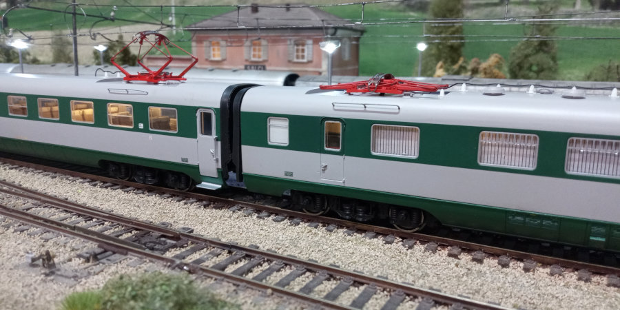

aro62 ha scritto:
Quindi hanno mantenuto la posizione disassata del pantografo rispetto al carrello come sul Settebello mentre sull’Arlecchino doveva essere coassiale, giusto?
probabilmente sono i disegni delle monografie a non essere perfetti e, in quello del Settebello, il pantografo era stato disegnato lievemente spostato rispetto alla posizione corretta.
Per fortuna esistono ancora i prototipi reali (ETR.252 ed ETR.302) per verificare quale sia la corretta posizione del pantografo sull'imperiale rispetto al carrello.
La posizione del pantografo rispetto al carrello era dettata da una specifica necessità tecnica: evitare che, nelle curve, lo strisciante potesse avere un'escursione tale da portarlo al di fuori della geometria della linea aerea.
In ogni caso, la soluzione adottata per questo modello è di gran lunga distante dalla realtà, come si può vedere nella foto.

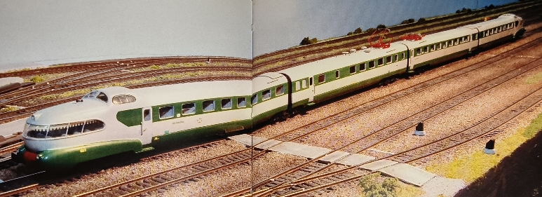

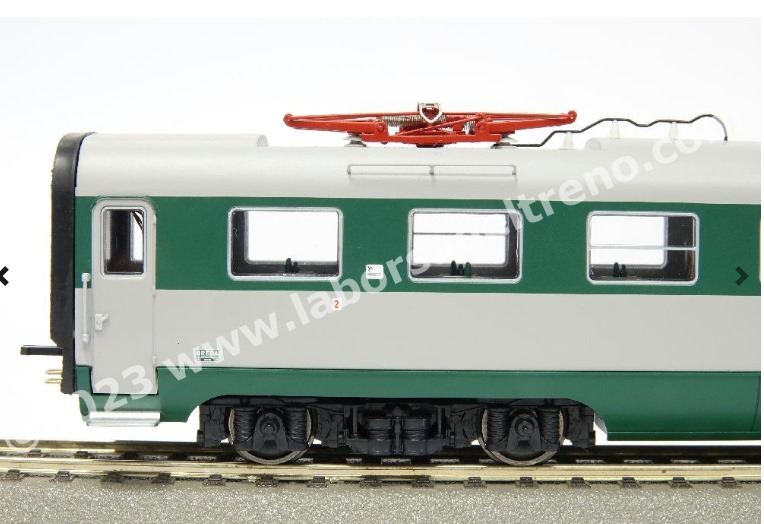

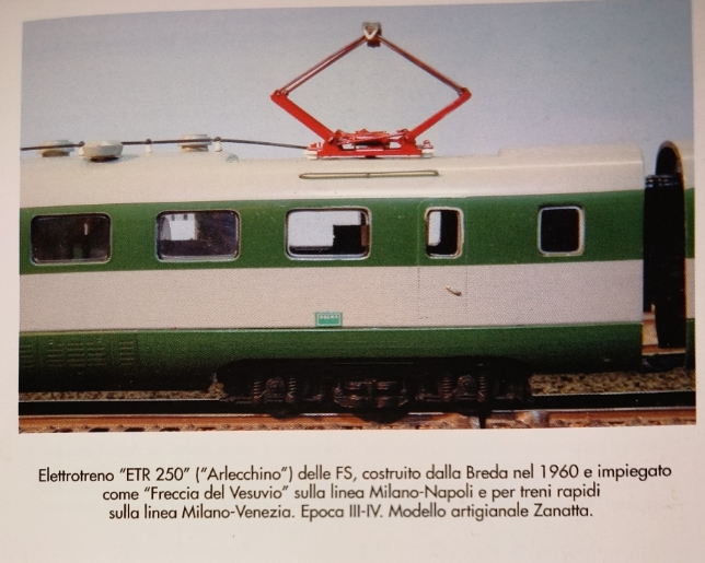

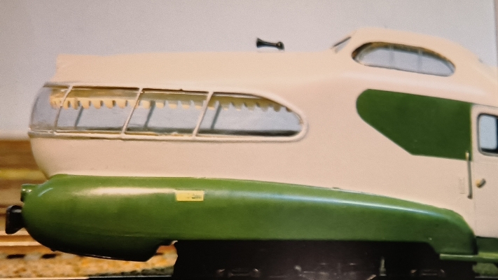

Tratte dal libro: Giacomo Galimberti, "I trenini", Federico Motta Editore (2008)

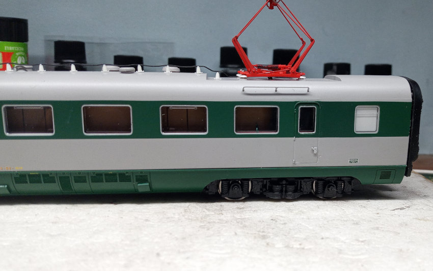

Io non ce l'ho fatta a resistere, sarà deformazione professionale da serramentista... :mrgreen:
ff12g.jpg [ 82.95 KiB | Osservato 2220 volte ]
ff22g.jpg [ 117.31 KiB | Osservato 2220 volte ]
Poi, se riesco a fare un grigio nebbia come si deve, finisco di stuccare e riprendo la zona di ancoraggio inferiore dei corrimani, ma già così mi soddisfa di più.
Non mi urtava tanto la mancata incisione, quanto l'interruzione del verde magnolia all'altezza del finestrino porta

Gran bel lavoro, il verde magnolia è stato ripreso benissimo!
Rimane il dubbio su quel finestrino di estremità, non e' chiaro se sul 253 ci fosse o no. Proverò a cercare nelle foto degli anni settanta e ottanta.
Comunque non mi spiego come in Acme abbiano potuto sbagliare questi dettagli così appariscenti.

ciao Alessandro, potresti descrivere meglio gli interventi effettuati?
il colore verde magnolia, che marca hai usato per avere la stessa resa?
grazie

Buongiorno,
per il verde magnolia ho usato un mix di X5 Tamiya, verde FS 34092 della Kustom Service, il tutto aggiustato con nero lucido della stessa marca, dato ad aerografo, previa necessaria stuccatura foro corrimano e successiva mascheratura.
I tentativi per la miscela sono stati fatti "ad occhiometro" spruzzando la carena aperta allegata come aggiuntivo, e aspettando l'avvenuta essiccazione.
L'incisione è stata fatta con cutter, praticando due solchi vicinissimi con andamento a V tenendo la lama debitamente inclinata. Dato che la plastica, morbida, è di colore scuro, presumibilmente simil verde magnolia, ho riempito il microsolco con un colore simile al grigio nebbia, sempre creato ad hoc.
@Von Ryan's Exp:
Ho qualche dubbio anch'io sul finestrino lato SX, devo andarmi a cercare il passo in cui, nelle presentazioni, Buonopane afferma che il 253 in quel periodo ne era provvisto.
Il modello riporta dicembre 1979 come data di revisione.
