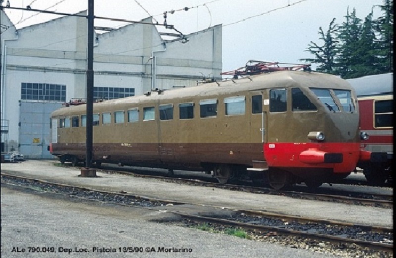

Ciao, la tiranteria dei freni così come l'hai riprodotta te, non và bene, dev'essere così come nella foto.
GF

Pazzesco, mi piace e mi rende maggiormente il realismo del vero rotabile
il modellino Acme-Pesitalia-Mussinatto
che la foto di Pistoia. in alto di questa pagina. dove tradisce anche l'inconsueta colorazione del sottoprua del frontale.

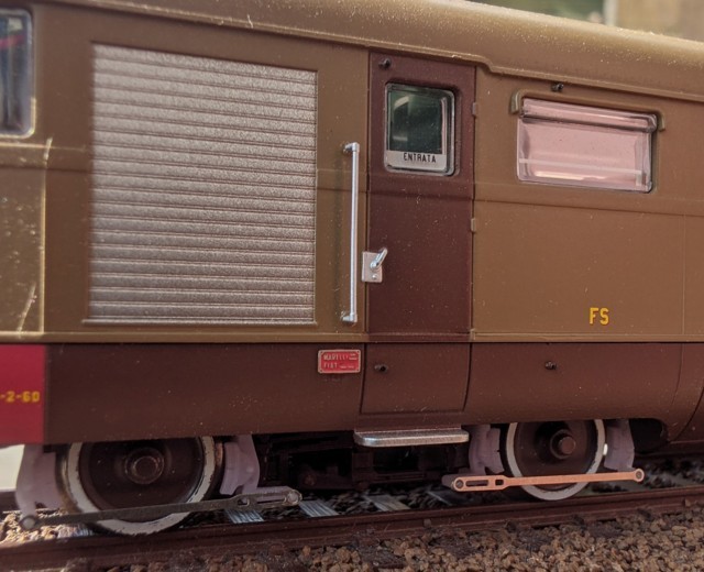

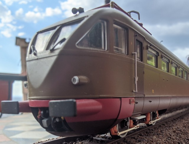

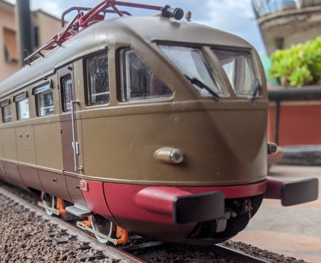

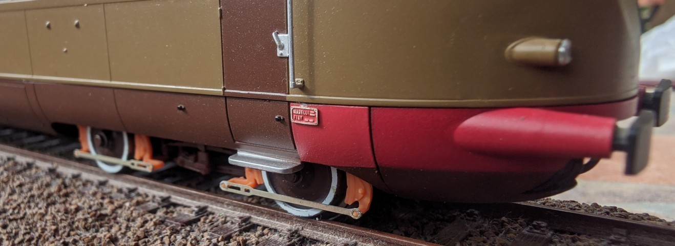

Ho realizzato in proprio un piccolo kit con nuovi ceppi stampati in 3D, tiranterie e targhe in fotoincisione, dettagli del frontale per imitare un veicolo senza il portellone (le condotte provengono da altri modelli).

mi piace molto la soluzione frontale aperto, bel lavoro.
