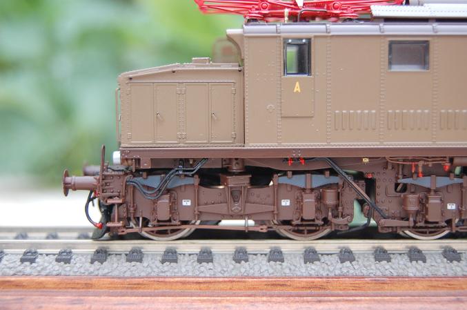

Tutte bellissime foto e tutti a decantarne le lodi. Ma a parte i finestrini frontali e la pesantezza della cassa già notate da qualcuno, vi invito a posare gli occhi su un componente importante della meccanica dei carrelli estremi di questa locomotiva, che se fosse stato montato così in quella vera sarebbe stato impossibile l'iscrizione in curva della stessa. Riuscite a vederlo? Questo è evidentemente un errore madornale nello stampo stesso.

siamo alla ricerca del pelo nell'uovo e bravi , il particolare che menziona clemente se ho capito bene si trova nella parte superiore del carrello in posizione centrale sopra la balestra inferiore non chiedetemi come si chiama che non lo so , mi spiace per clemente ma il particolare e' asportabile e quindi intercambiabile con quelli presenti tra gli aggiuntivi che dovrebbero andare sotto le scalette per il modello statico penso che in fase di assemblaggio i cinesini li abbiano invertiti , io li ho cambiati vi porto delle foto della 100 , SIGNORI LA LUNA NERA :lol: :lol: :lol: :lol: :lol: :lol: :lol: :lol: :lol: .

Se ti riferisci al pattino del carrello, il buon Gabriele Moschetto aveva già evidenziato il problema che però non è irrisolvibile, non è imputabile al progettista... non è un gran problema alla fine :wink:

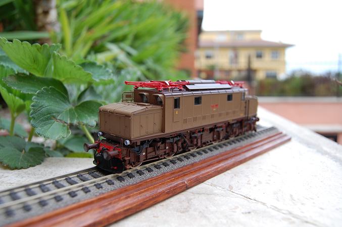

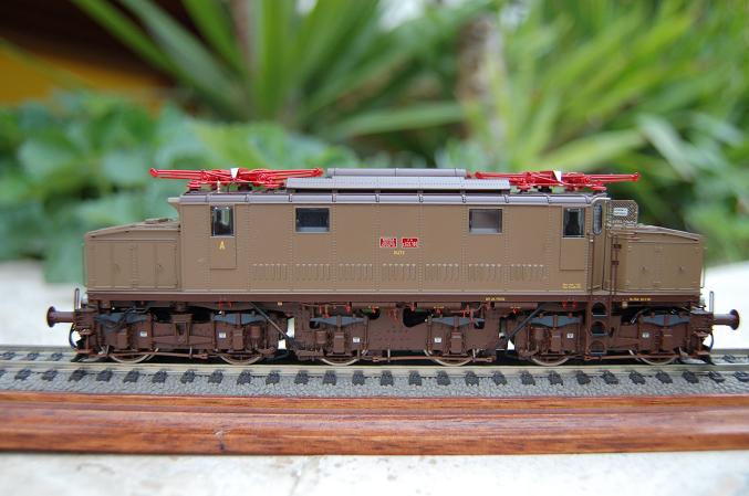

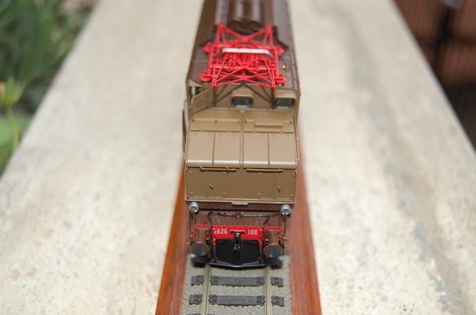

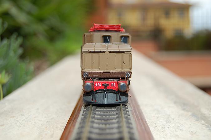

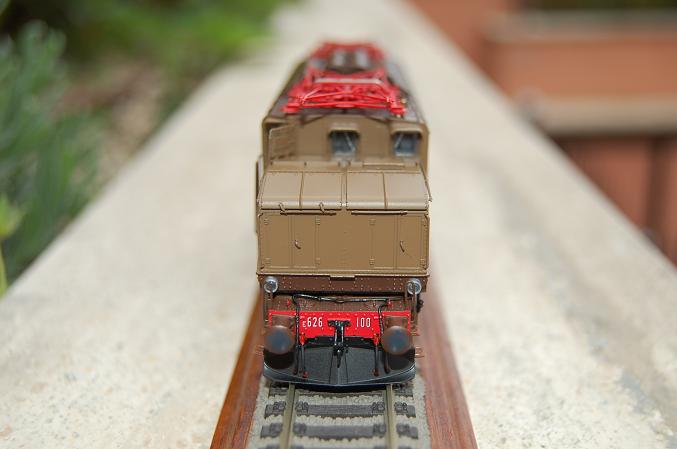

626-100 VOMERATA :wink: :wink: :wink: :wink: :wink:

bravo pedro intendevo propio quello il pattino del carrello ora so come si chiama :oops: :oops: :oops: :oops: :oops: :oops:

in cina nel montare i pattini dei carrelli hanno invertito quelli che vanno sotto la cabina A con quelli che vanno sotto la cabina B quindi i pattini vanno sostituiti con quelli presenti tra gli aggiuntivi semplice :wink: :wink: :wink:

Chiedo venia e sono veramente sbalordito, non avrei mai creduto che questo pezzo fosse riportato. Siamo veramente su un altro pianeta allora. Domani dovrebbe arrivarmi quella del deposito di Foggia e con questo particolare sbagliato la cosa mi avrebbe disturbato molto. Grazie a pedro e ale 601 per la pronta precisazione.

E' stato riprodotto riportato perchè quello dietro alla scaletta è semplificato, in quanto se riprodotto completamente avrebbe bloccato il carrello. E' allegato il pezzo completo da sostituire in caso di esposizione statica, ma i cinesi hanno fatto casino montando il destro completo al posto del sinistro ed allegnado quest'ultimo in bustina...basta semplicemente ripristinare la situazione "di progetto" (se andate a rivedere le foto dei campioni quel particolare ovviamente è corretto).
