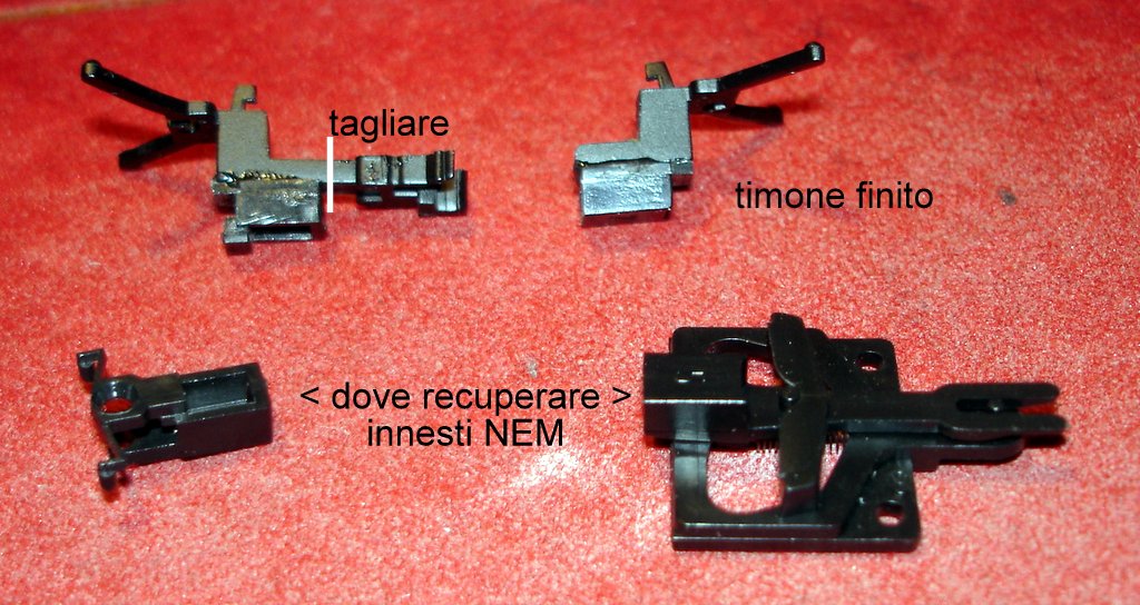

Io ho ho fatto così, un innesto NEM di recupero incollato sul timone originale, al quale si taglia il gancio, così diventa compatibile con tutto. Per non correre rischi i timoni sono disponibili come ricambio, così non si lavora sugli originali.
Una foto spiega tutto:

Ciao, alpiliguri.
 Oggetto del messaggio: Re: Aln 663 Hr
MessaggioInviato: lunedì 24 settembre 2012, 11:00
Iscritto il: giovedì 19 gennaio 2006, 14:21
Messaggi: 254
Grazie per la foto molto esauriente, solo un chiarimento: se voglio agganciare un'altro rotabile che non sia la 668/663, l'altezza del gancio è compatibile?
Mariano
