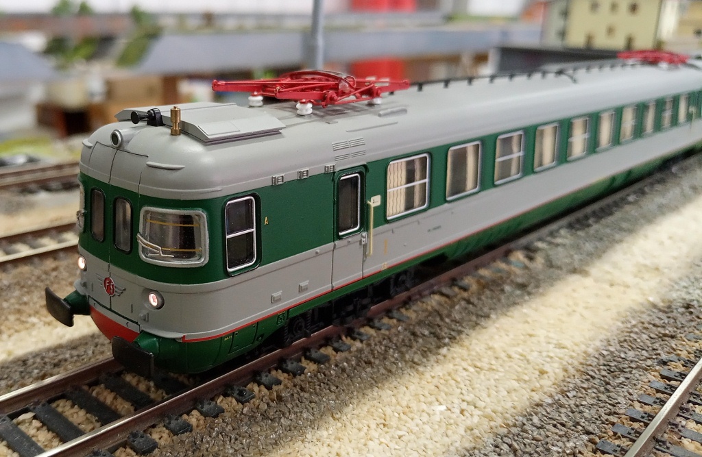

Fari bianchi
1.jpg [ 279.32 KiB | Osservato 1760 volte ]

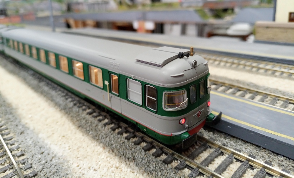

Terzo faro
2.jpg [ 288.92 KiB | Osservato 1760 volte ]

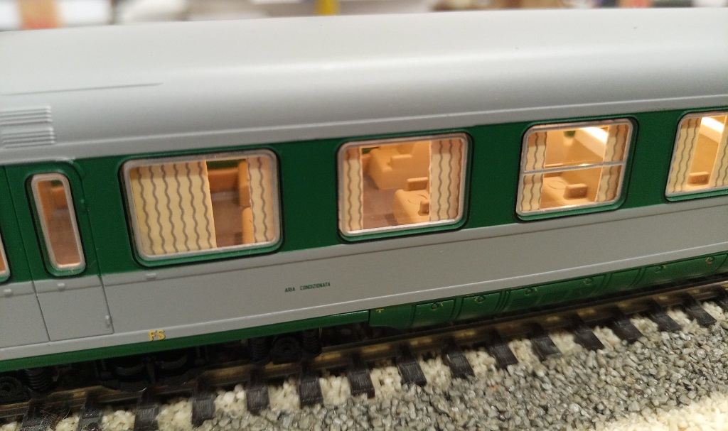

Illuminazione interna
3.jpg [ 258.29 KiB | Osservato 1760 volte ]

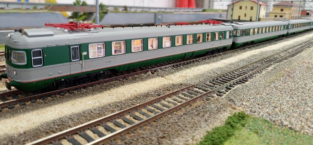

Fari rossi di coda
4.jpg [ 227.59 KiB | Osservato 1760 volte ]

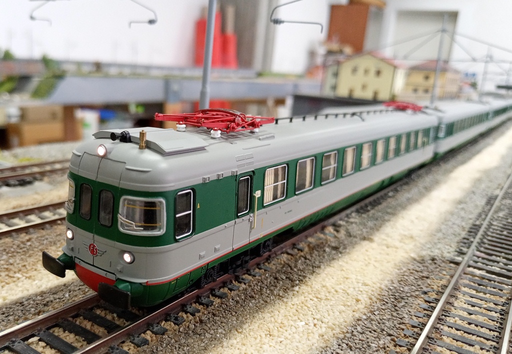

Particolare interni illuminati con pavimento verniciato di grigio e poggiatesta bianchi
5.jpg [ 184.8 KiB | Osservato 1760 volte ]

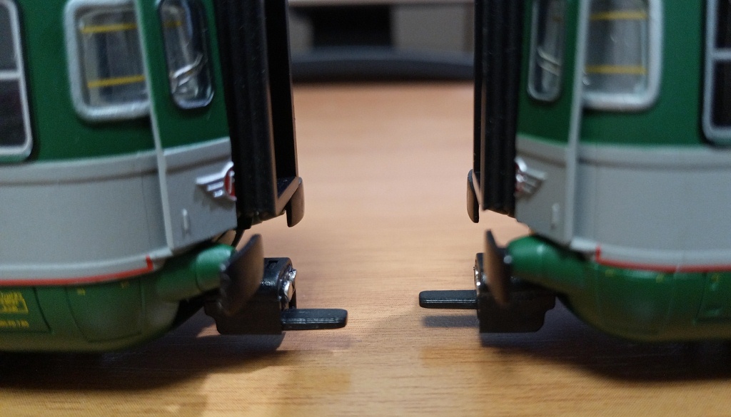

Ganci magnetici con condotta passante
6.jpg [ 176.12 KiB | Osservato 1760 volte ]
Il convoglio gira egregiamente con i ganci magnetici e i soffietti rimangono molto vicini senza sbattersi tra loro. Sul plastico ora più di prima fa la sua porca figura. Sono pienamente soddisfatto.

 Oggetto del messaggio: Re: ALe 601 - HR/Rivarossi
MessaggioInviato: giovedì 14 agosto 2025, 18:49
Messaggi: 2001
Località: sesto fiorentino
ma guarda che meravigli quei ganci,
ed io che auspicavo che così fossero realizzati
...ed invece già erano in servizio.
allora questi Marchi non lo sapevano?
c'erano da pagare diritti vari?
auspico che possano uniformarsi, magari questo
è già un ottimo standard, e , di base, è già
valido come mi avevate segnalato ma non visto.
un giorno ci furono i roco ganci corti con il timone
questi anche con il passante passante
e più che altro, mi avete segnalato, gancio e sgancio: no problem,
tipo elicoidale con scappellamento a destra.
ai posteri.........ancora meglio
