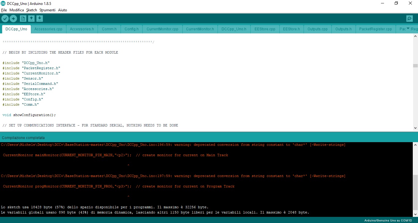

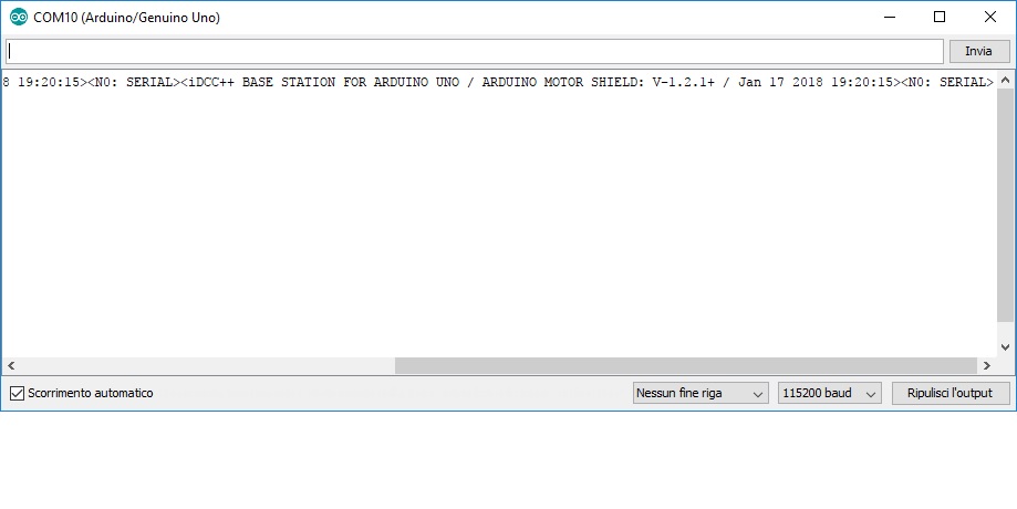

Scusami Giubio,, è normale questo warning?
Di fatto la compilazione va a buon fine e lo sketch viene caricato sull' Arduino, ma il warning è strano però.
Grazie per la tua disponibilità.
Michele.

Commento file: Messaggio sul monitor al riavvio di arduino, dopo il caricamento
Monitor.jpg [ 50.03 KiB | Osservato 5220 volte ]

In effetti è "solo" un warning, non un "Error".
In altre parole, lo sketch viene caricato e messo in esecuzione, ma il funzionamento può causarti uno di questi due effetti:
A) all'esecuzione della variabile che causa il warning, se è un "data" puoi non avere nessun effetto o un effetto errato
B) all'esecuzione della variabile che causa il warning, se è un "pointer" (es. indirizzo) puoi avere un crash del programma (cioè si pianta)
Dovresti controllare gli assignment che normalmente hanno il segno "=" che creano conversioni da "variabile String" a "variable char", sono simili, ma si comportano in modo differente e causano questi warning.
Dovresti guardare nella zona dello sketch dove c'è un Write-stringa
Se non è un "segreto" prova a postare o inviarmi in privato lo sketch e ci do uno sguardo.
Beppe

No, nessun segreto, il file l'ho scaricato come da indicazioni in prima pagina :D
Il file è DCCpp_Uno.ino
L'errore è nella routine showConfiguration, che sembra venga eseguita nel caso in cui il pin A5 sia allo stato logico 0
Grazie :D
Michele.

Ciao Miramare, potrebbero essere warning legati ad evoluzioni del linguaggio di programmazione: è molto probabile che lo sketch sia stato sviluppato su una versione IDE precedente e che quindi vengano segnalate conversioni da evitare. Io ho una ide scaricata qualche anno fa e non mi da il messaggio di warning. Sei riuscito a provare il sistema completo?

Michele,
Ho dato uno sguardo allo sketch DCCpp_Uno.ino e ne deduco che il warning sia causato dalla struct dichiarata in CurrentMonitor.h
La struct CurrentMonitor vuole al suo secondo dato una variabile di tipo "int pin" che nell'ultima versione dell'IDE di Arduino (la 1.8.5 per Windows) è di 16 bits o 32 bits (secondo il tipo di scheda).
Il main invece gli passa una variabile di tipo char, la "<p2>" che se non sbaglio nelle versioni precedenti dell'IDE era un byte, quindi una variabile di 8 bit unsigned
La conversione da char a int è automatica, ma nelle ultime versioni per rendere il progetto più "robusto" (protezione degli errori) la conversione dovrebbe essere esplicita, ovvero dovrebbe essere programmata in chiaro usando la subroutine di conversione da ascii string a integer che si chiama atoi.
Detto brevemente, potresti provare a usare la conversione pin = atoi("<p2>").
Tuttavia, se noti bene il warning, ti viene segnalato che la conversione da string constant a 'char' (nota che un 'char' equivale a un byte o un integer non segnato) è una conversione "deprecated" cioè "sconsigliata" ... "obsoleta" ... "da evitare", non che necessariamente possa generare un malfunzionamento
Di due una:
Se il programma fa il suo lavoro, lascia il warning com'è.
Se in certi frangenti invece hai dei malfunzionamenti, al 99% il warning è generato dalla conversione del secondo parametro di CurrentMonitor in CurrentMonitor.h e quindi ci dovrai girarci intorno facendo delle conversioni esplicite appoggiandoti a una int vera e propria.
Spero di essere stato chiaro e...di averci azzeccato :roll: (occorre provare per essere certi che il problema sia li)
