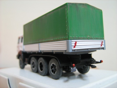

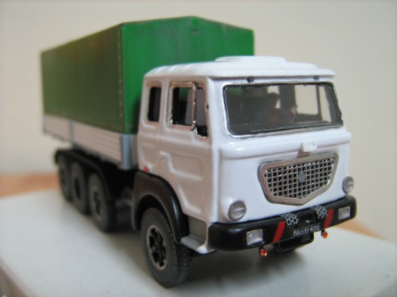

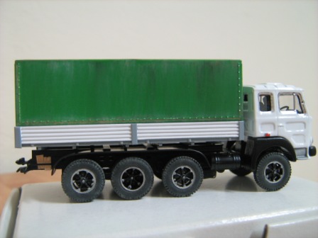

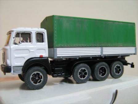

Ancora qualche piccolo passo avanti e per sabato il mezzo è pronto per essere consegnato al suo proprietario.
Sporcate le gomme con grigio Tamiya e infine montate sul camion. Sotto al telaio ho incollato la gomma di scorta con relativa staffa metallica a sostegno.
Montata la cabina e il cassone il tutto con piccoli punti di vinavil. Fendinebbia anteriori realizzati con gemmine Tron, purtroppo tondi e di queste dimensioni non sono presenti in assortimento di colore giallo. Applicate le targhe, stampate su carta semplice e con i tipici caratteri dell'epoca. Domani montaggio degli specchietti e dei tergi, qualche piccolo punto di colore e direi che ci siamo !

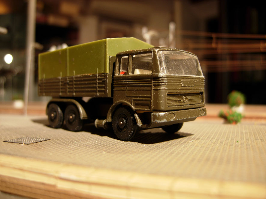

non vorrei inquinare il tread con mezzo diverso, però curiosando tra i giocattoli da bambino è spuntato fuori questo mercedes in metallo in perfetta scala 1:87, considerando che mi fu regalato tra il 1977 e il 78 oggi è un bel mezzo d'epoca. Che ne pensate, si può prevedere qualche intervento interessante?
