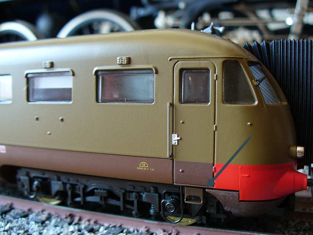

Secondo voi la doppia Ale840 sale su una rampa con pendenza del 2.6%?
La rampa è in curva R4 = 547mm Fleish. , lunghezza della rampa 515.27cm (cioè un cerchio completo + mezzo cerchio) per un salto di altezza di 13.5 cm.

Si, dovrebbe salire tranquillamente, le curve però sono strettine se metti le scalette deraglia(vedi foto), io ho limato la parte interna del carrello il risultato estetico e ottimo e il rotabile gira perfettamente.

Ti ringrazio Andrea, è un ottima idea.
Ti ringrazio
In piano limando sempre come da te indicato circola anche sul raggio 485mm (cioè R3 Flesch).
