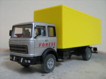

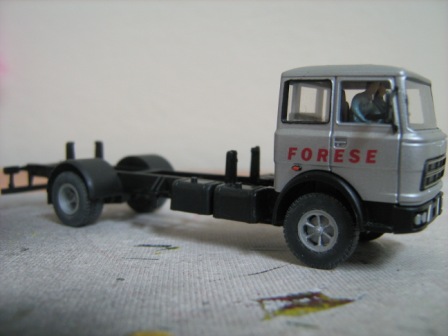

Oggi complice il diluvio che si è e si sta abbattendo su Roma, nessuna verniciatura e quindi sono andato avanti nell'assemblaggio dell'ultimo mezzo Forese.
La cabina già completa che era stata tagliata per fare spazio al 682 Rivarossi è stata rimontata su un telaio Mercedes / Herpa a passo lungo. Configurazione molto classica, due assi con cassone.
Ovviamente si sono rese necessarie alcune modifiche.
Arretrati la cassa batterie e i serbatoi dell'aria compressa per fare spazio al filtro dell'aria, già verniciato e da incollare al telaio come ultima cosa. Sempre sullo stesso lato aggiunta la staffa che ospiterà i cunei in legno realizzata con il solito punto di cucitrice "Zenit".
Dal lato opposto è stato tagliato via il lungo serbatoio cilindrico, classico dei camion Mercedes e sostituito con due serbatoi Lima. Dalla forma più idonea al nostro Fiat e che ne fanno aumentare anche l'autonomia ! :wink:
Il cassone, già trattato con Vim e sgrassato, era quello Herpa in dotazione al Mercedes.

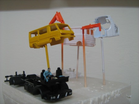

Dopo mascheratura della parte frontale, ho dato il fondo e il nero al telaio del Fiat Forese a due assi.
Poi, già che c'ero, ho iniziato la preparazione di tre piccoli furgoni.
Un piccolo pulmino Herpa Mercedes 100 colorato in giallo e per il quale ho già pronte le decals "Scuolabus".
Un Fiat 242 di Pralinè, al momento solo con una mano di fondo (nel tardo pomeriggio ha iniziato a piovere e nuovo stop !!), che diventerà un mezzo delle Poste Italiane in livrea grigio chiaro anni '80, per il quale martingius mi ha preparato i loghi.

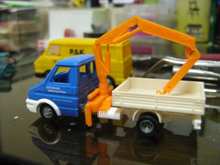

Infine un Iveco Daily Busch con telaio modificato, cassoncino di provenienza Herpa con nuovi supporti per poggiare sul telaio Iveco e piccola grù Preiser. Diventerà un mezzo adibito a lavori e manutenzione delle FS con i tipici loghi a televisore (decals Mdf) applicati agli sportelli. Al momento cabina, cassoncino e grù sono terminati. Almeno nella prima fase di colorazione a bomboletta. Bianco lucido per i primi due pezzi e arancione pastello per la grù.
Il telaio, in fase di stuccatura e carteggiatura sarà colorato nel canonico rosso Fiat. Colore preparato da un colorificio della zona.
