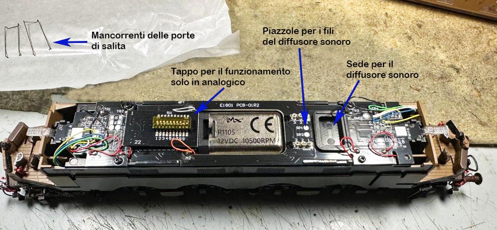

Visto che quasi tutti i commenti sono indirizzati essenzialmente all’estetica e all’accuratezza della riproduzione, io che ho un plastico tutto digitale, vorrei mostrare come si inserisce il decoder e come si comporta la macchina nel suo funzionamento. La loco parte dalla versione analogica.
Per aprirla bisogna prima sganciare i mancorrenti delle 2 porte di salita usando una pinzetta, possibilmente, a becchi larghi.
Poi si allarga la cassa in basso e si sfila sollevandola.
Questa è la loco senza la cassa. Si vede il tappo per il funzionamento analogico e la predisposizione per il diffusore sonoro.
E 428 AIMX aperto.jpg [ 151.1 KiB | Osservato 54374 volte ]

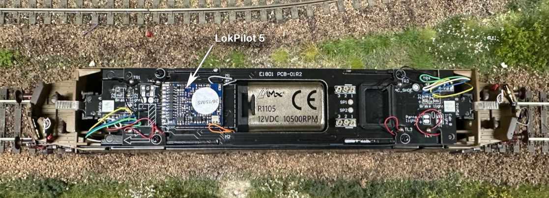

Tolto il tappo si inserisce il decoder con interfaccia PluX22. Se il decoder è sonoro bisogna collegare l’altoparlante saldando i due fili alle piazzole a lato indicate con SP1 e SP2.
2025-08-27_095759.jpg [ 87.15 KiB | Osservato 54374 volte ]
Come si vede ho usato un LokPilot 5 e come prima cosa ho fatto l’autotuning: CV54=0 e poi F1.
Poi ho fatto la calibrazione delle velocità con l’apposita funzione di TrainController.
Devo dire che la loco si muove in modo molto fluido anche a bassa velocità.
Gira bene sul plastico anche se perdona poco anche i leggeri scostamenti dello scartamento sui deviatoi. Ho dovuto sistemare il cuore di uno dei miei deviatoi (autocostruito) perché l’ingresso del cuore (la rotaia piegata a gomito) era leggermente largo e faceva sviare il carrello anteriore (cosa indifferente per le altre loco incluse le E.428 HR). Sistemato l’ingresso del cuore del deviatoio la loco ora lo percorre senza il minimo problema.
I due filmati che allego mostrano il passaggio su vari deviatoi dove si vede il movimento bello uniforme (velocità in scala circa 45km/h)

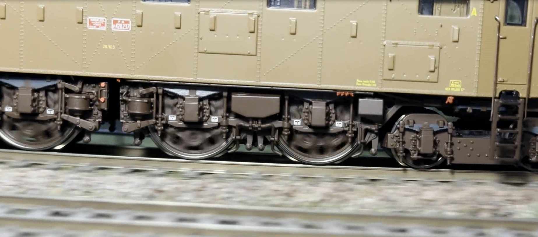

Nel secondo video, il calzino bianco del primo asse del rodiggio centrale è più sottile oppure è l'intero asse che sta tutto spostato lateralmente contro la rotaia non visibile?
 Oggetto del messaggio: Re: E428 AIMX
MessaggioInviato: mercoledì 27 agosto 2025, 12:42
Messaggi: 1737
La loco non ha calzini bianchi.
Direi che probabilmente appoggia sulla rotaia interna, in curva ed in leggera salita.
Ho fatto un altro breve video dal quale ho anche estratto una foto.
https://drive.google.com/file/d/1cMdlKQ ... sp=sharing
2025-08-27_133344.jpg [ 90.95 KiB | Osservato 54237 volte ]

Grazie. Estremo realismo, è bellissima.
