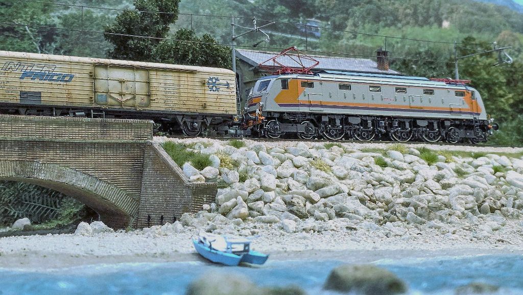

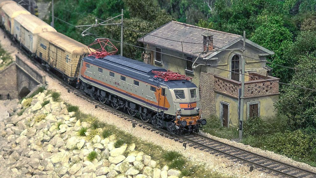

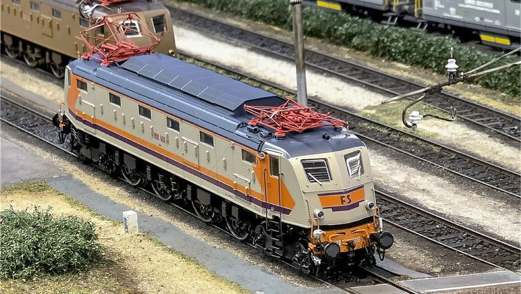

Bella la pirata, ma l'andamento della fascia grigia nei pressi dei finestrini frontali mi lascia alquanto perplesso: ricordo che dovrebbe essere "parallelo" al filo superiore (dei finestrini) e non divergente.
Faccio due ricerche in rete... magari mi sbaglio!
 Oggetto del messaggio: Re: E428 AIMX
MessaggioInviato: lunedì 1 settembre 2025, 16:46
Messaggi: 996
Località: San Remo
Fabrizio, sei sicuro che sia divergente?
A me sembra un effetto dato dai finestrini...
Forse...
Hai ragione per quanto riguarda il modello visto finora.

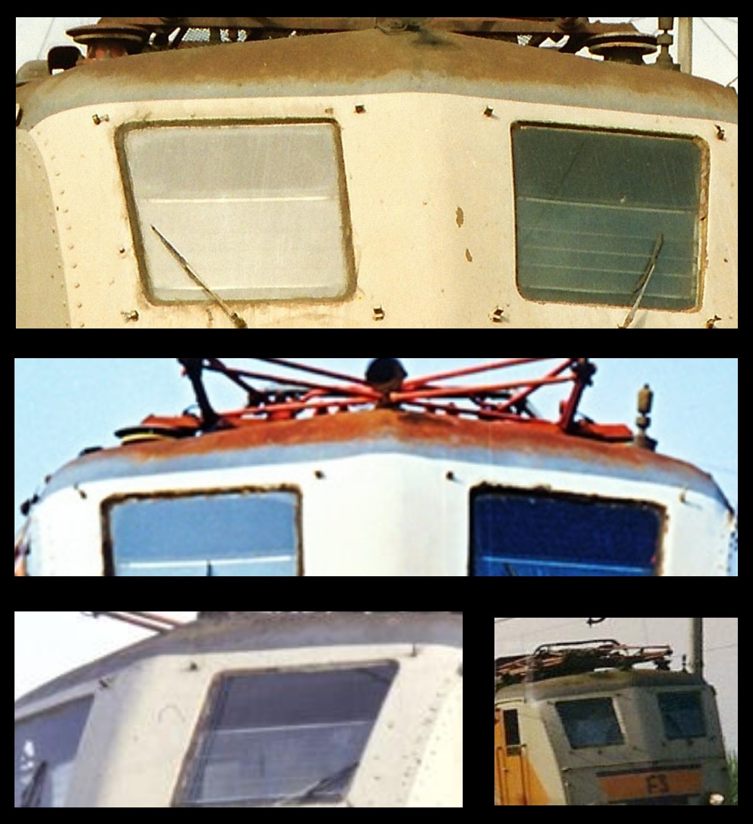

Salve, come promesso ho avuto modo di fare una veloce ricerca su internet. Confermo la mia impressione che nel modello mostrato precedentemente il colore grigio in prossimità della cabina non sia corretto. Pubblico un collage fatto in fretta e furia della macchina vera. Potrete notare che lo stacco del colore grigio in prossimità dei finestrini frontali segua un andamento parallelo (o quasi) rispetto agli stessi. Nel modello invece non vedo questa cosa, e questo non mi restituisce affatto l'andamento "filante" del muso. Spero di aver preso un abbaglio clamoroso, o che il modello mostrato non sia quello definitivo, perché altrimenti abbiamo un problema non da poco. Problema anche mio, visto che l'ho prenotato!
Perplessi saluti
Fabrizio

Per assurdo il vecchio modello Hornby Rivarossi è verniciato correttamente come da te indicato :shock:
Servirebbe una foto del frontale della e428 Aimx ad alta risoluzione ma dalle foto sopra postate sembrerebbe proprio che l'errore di verniciatura c'è ed è evidente.
