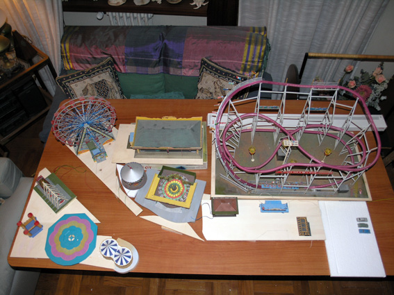

In attesa che i lavori siano completati, a Roma si procede a realizzare le altre parti del plastico, come quella del luna park. Ecco i vari componenti (già montati e collaudati) posizionati provvisoriamente per valutarne l’ingombro.

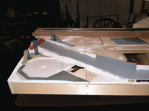

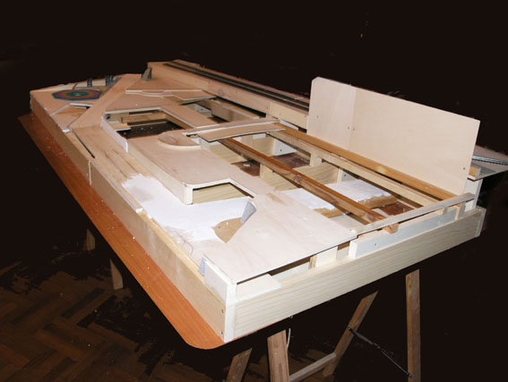

Il telaio prende forma.

Proseguiamo il racconto della costruzione del più grande dei plastici di Museogiocando. Racconto che - illustrato da immagini e filmati - sarà possibile seguire su appositi monitor che proprio in questi giorni cominciano ad essere collocati nelle varie sale.
Si procede a rifinire la zona del luna park e a posizionare i vari elementi in modo definitivo, sempre però rendendoli smontabili, in previsione dei necessari futuri interventi di manutenzione e/o riparazione.
Il grande e delicatissimo ottovolante verrà inserito solo dopo il trasloco.

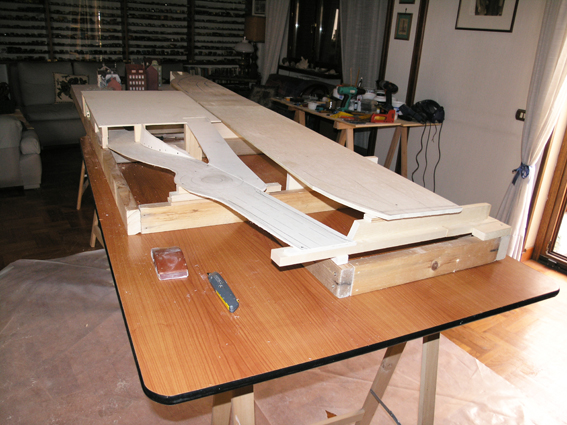

E’ il momento di realizzare la parte “cittadina”, partendo ovviamente dal telaio a longheroni sul quale vengono fissati, alle quote previste i piani dei binari, delle strade, della piazza della stazione e, dalla parte opposta, della piazzetta del mercato.

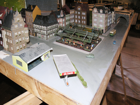

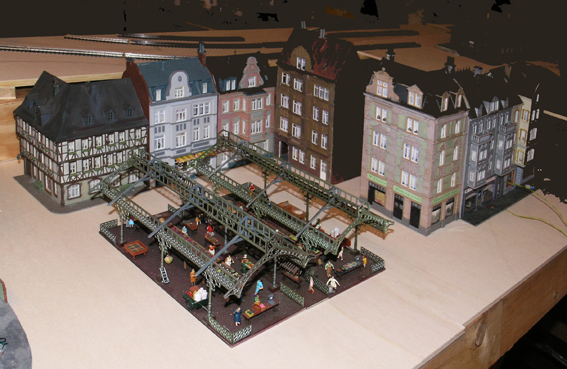

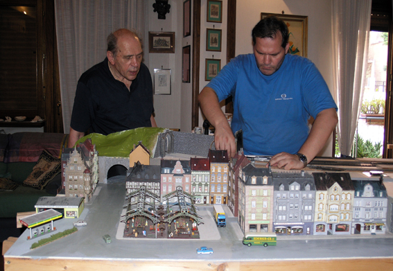

Per verificare gli ingombri, si prova a collocare i diversi edifici intorno al mercato coperto.

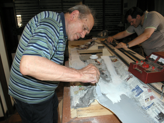

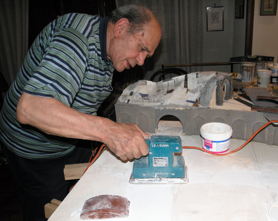

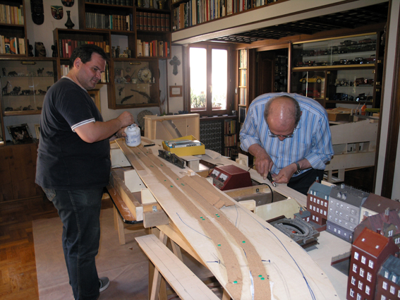

Mentre Giorgio stende le strisce di sughero sulle quali andranno fissati i binari, Furio incide nella strada i solchi per il filo di ferro che guiderà i veicoli del Faller Car System e dopo aver stuccato il tutto passa la levigatrice per levigare la superficie.

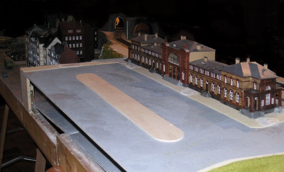

Passate due o tre mani di vernice, si possono posare in sede gli edifici, stazione compresa.

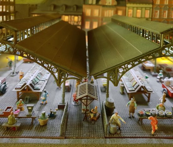

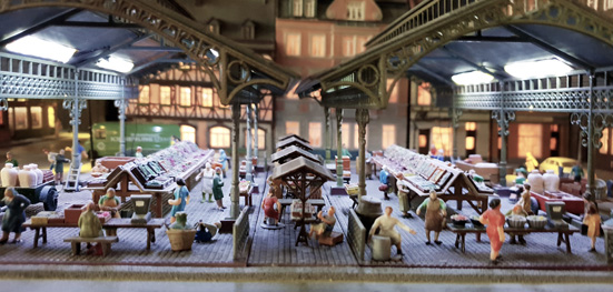

Molto molto interessante, ed anche originale, il mercato coperto.
Adattissimo anche ad un' ambientazione italiana, purche' inserito in un ambiente cittadino di una certa importanza, come del resto e' nel vostro plastico.
Immagino sia stato ricavato mediante kitbashing di un qualche kit commerciale di tettoie per binari di stazione. Quale ?
Buon proseguimento e saluti
P.S.: mi piacerebbero tanto foto di dettaglio del mercato coperto... :) :) :)
 Oggetto del messaggio: Re: MUSEOGIOCANDO - Treni
MessaggioInviato: giovedì 30 luglio 2020, 18:08
Messaggi: 1676

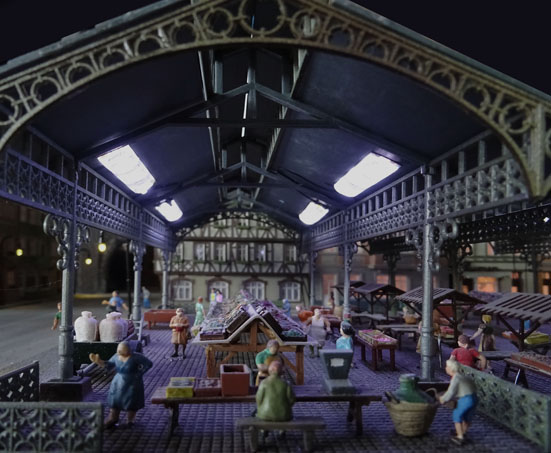

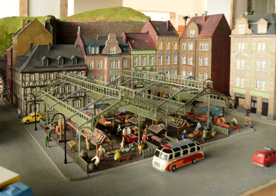

bigboy60 ha scritto:
Molto molto interessante, ed anche originale, il mercato coperto.Immagino sia stato ricavato mediante kitbashing di un qualche kit commerciale di tettoie per binari di stazione.
Ci fai troppo bravi. In realtà è un vecchio kit Vollmer (numero 5608) credo non più in produzione ma ancora reperibile su E-Bay. E' stato completato di luci led e arredamento (i banconi centrali sono autocostruiti e le cassette di frutta e verdura riempite una ad una; gli altri componenti, e ovviamente i personaggi, vengono dall'assortimento Preiser).

Bellissimo !
Per un' ambientazione odierna, pero', noto che manca un dettaglio importante…
Un paio di macchinine Wiking della Polizei e relativi poliziotti Preiser che multano negozianti e clienti Preiseriani perché non portano la mascherina. Vergogna, omini Preiser senza senso civico... :lol: :lol: :lol:
