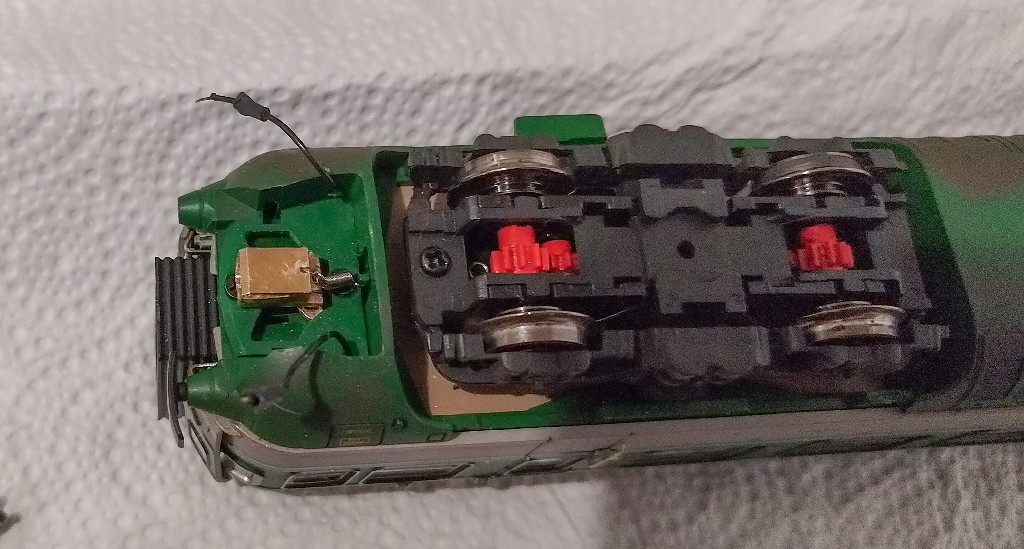

Agganciare e sganciare è semplice e pratico ed hanno un'ottima tenuta in tirata e in spinta oltre a fornire corrente ad una eventuale illuminazione sulle carrozze. Su un altro post scrissi che se sull'ETR 500 Acme avesse adottato questo sistema sarebbe stato un signor modello e invece sono andati a complicarsi (e a complicarci) la vita con quei ganci terribili.

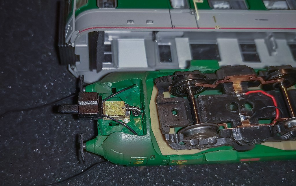

Grazie a tutti per i complimenti. Sono proprio soddisfatto del lavoro perché ha richiesto molto tempo, pazienza e denaro, ma alla fine è andato tutto bene, non si è rotto nulla e il convoglio funziona perfettamente (devo solo regolare meglio i vari volumi dei suoni e basta). Faccio un precisazione molto importante che ho omesso nella descrizione dell'elaborazione: per poter installare le schede di illuminazione all'interno del convoglio in questione, è necessario tagliare il materiale trasparente sottotetto che tiene in tiro i finestrini e la riproduzione delle tendine sottotetto altrimenti la cassa non si richiuderebbe come spiegato nel video di Andrea Picard da cui ho preso ispirazione: https://m.youtube.com/watch?v=3zCIP-KVWgY
È un'operazione assai delicata perché bisogna stare attenti a non rovinare i finestrini. Io ho usato prima il dremel e poi un saldatore con la punta grossa. Meglio il saldatore (il dremel è troppo aggressivo e lascia parecchi detriti dentro la cassa) perché ci si può muovere lentamente e scioglie delicatamente la plastica trasparente ma bisogna usare una ventola di aspirazione e una mascherina perché l'odore di plastica bruciata è tanta. Sembra una porcata invece alla fine viene un lavoro pulito e invisibile all'occhio.
Si i fischi in ottone sono decisamente da cambiare perché sembrano in scala 1:80.
Concordo con voi che se la Rivarossi riproponesse questo modello (e anche le Ale601 Alitalia) con queste modifiche (nascondendo meglio motore, cardani e carrelli), anche con carrozze folli aggiuntive da poterci agganciare ad un buon prezzo, andrebbe sicuramente a ruba.
Complimenti anche a Carlo per la sua elaborazione. Una domanda Carlo: come mai alle intermedie hai tolto una piastra di zavorra? Vedo in foto che il tuo convoglio è di 5 pezzi. Forse perché non riusciva a tirarlo?

Potresti dirmi come aggiorneresti le cornici dei vetri corazzati frontali e come chiuderesti la fessura tra gancio e condotte?
No le carene complete di gradini non le ho montate. Lo farò a breve per vedere se il modello circola correttamente. Già il fatto che le forniscono come aggiuntivi da montare a parte mi fa pensare che siano per mettere il modello in vetrina o per chi ha curve di raggio molto molto ampio. Ho notato che su tutte le produzioni Hornby Rivarossi Cina gli aggiuntivi vengono montati dalla casa (cosa che non avveniva con la Rivarossi Como Italy dove era il modellista che doveva montarli), mentre tutti quelli in bustina (oltre a qualche ricambio in caso di rottura) non vengono montati di base perché potrebbero interferire durante la marcia sul plastico.

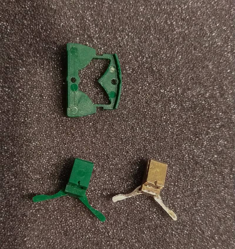

Ho visto anch'io le cornici in fotoincisione. Molto ben realizzate e realistiche ma sinceramente limare le esistenti in plastica lo ritengo un lavoro troppo rischioso e delicato mentre applicarle sopra, lo spessore aumenterebbe in maniera esagerata e si andrebbe a fare peggio. Il portello sul portagancio se qualcuno l'ha rifatto in stampa 3d (tipo Michele Sacco) con le dimensioni idonee da chiudere la fessura davanti e verniciato, potrei valutarne la sostituzione. Tutto ciò che è stampato sul tetto lo lascerò così per non rischiare di rovinare il modello. Le maniglie alle porte se non richiedono modifiche pericolose o invasive posso provare ad applicarle.
