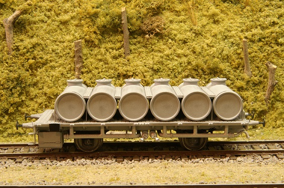

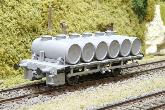

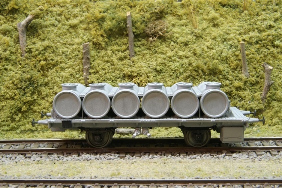

Dopo tanti mesi , aggiornamento del modello in questione
PICT0179.JPG [ 166.45 KiB | Osservato 7635 volte ]
PICT0182.JPG [ 165.58 KiB | Osservato 7635 volte ]
PICT0184.JPG [ 146.95 KiB | Osservato 7635 volte ]
non ne sono pienamente soddisfatto (avrei dovuto fare il bordino dei serbatoi più fine , non sono riuscito a verniciarlo come altri modelli ) ma me lo tengo cosi , devo provare a fare delle farfalle piccolissime per i boccaporti dei serbatoi poi le decals , qualche ritocco di colore e un po' di invecchiamento e poi via ... dietro ad una 851.....
Giancarlo

Si , in effetti il bordino dei serbatoi rende il tutto inguardabile....
Mavà!!!! :lol: :lol: :lol: :lol: :lol: :lol:
Il carro è splendido , non riesco a capacitarmi di come sei riuscito a fare i giunti sferici delle tubazioni con i tappi !!
Già solo quel piccolo particolare meriterebbe un tutor apposito!!
Aspetto le foto del modello finito con le decal.

Per Stefano e Alberto ... mi spiace , sono una persona di parola , ho scritto che me lo tengo cosi e , A MALINCUORE lo accantonerò tra le erbacce...

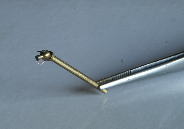

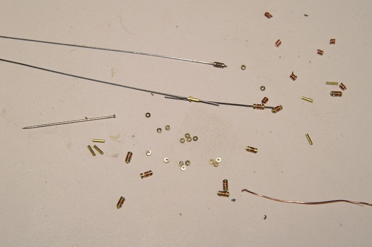

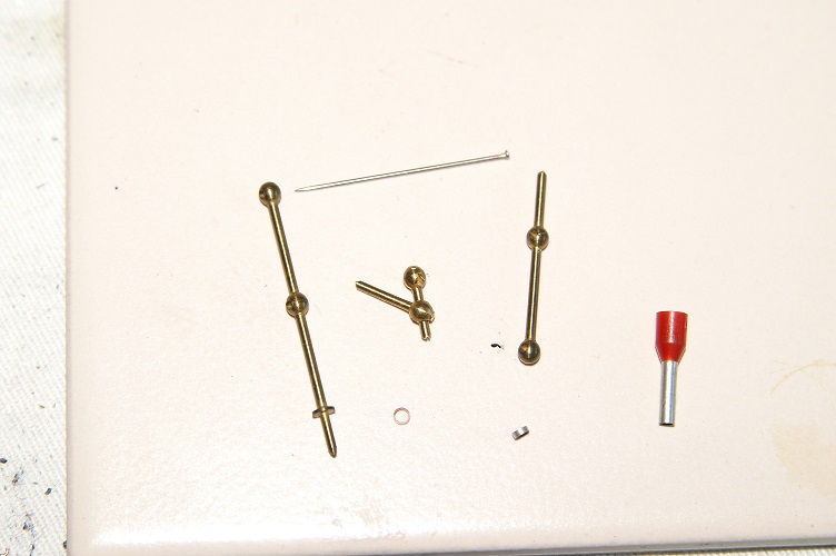

Per Claudio ... sono semplici candelieri per modellismo navale della Amati , la flangia è la battuta di arresto nel foro del pavimento e la sfera è la parte forata dove si infila il filo del parabordo (non so come si chiama in termine marinaresco) , ovviamente tagliati e rimontati con altri spezzoni di tondino sfruttando il suddetto foro nelle giuste posizioni , il tappo è una fettina di tubo di rame proveniente da capicorda minuscoli per elettronica , la saracinesca a farfalla e la catenella sono fili di ottone e rame di vario diametro .
Lavoro lungo e noioso ??? ... può essere , ma sempre meglio che leggere e scrivere tanti interventi utili come le zanzare di notte in altre parti del forum..... quando posso metterò una foto dei materiali usati.

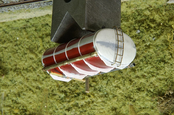

Per Marco ... questa sotto la userò come cisterna di emergenza sul pianale del FIAT 682 (per non lasciare del tutto i camion) , per i trasferimenti di vino dalla cantina sociale allo scalo merci ...
(la foto è ribaltata , sta tirando la colla)
PICT0185.JPG [ 159.66 KiB | Osservato 7478 volte ]
.... dove il vino è atteso da questi carri in via di approntamento....
PICT7093.JPG [ 131.54 KiB | Osservato 7478 volte ]
A tra un po', Giancarlo

Per Claudio ecco le foto dei particolari che compongono i giunti sferici degli scarichi (solo per rendere l' idea di come li ho costruiti)
PICT0191.JPG [ 86.66 KiB | Osservato 7416 volte ]

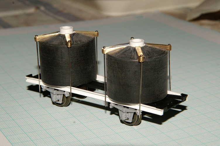

questi invece sono gli ammortizzatori / dilatatori dei tiranti che trattengono i serbatoi al telaio sulla cisterna per vino (gli spilli servono come unità di grandezza)
PICT0194.JPG [ 95.54 KiB | Osservato 7416 volte ]

Libli II ha scritto:
sono semplici candelieri per modellismo navale della Amati , la flangia è la battuta di arresto nel foro del pavimento e la sfera è la parte forata dove si infila il filo del parabordo (non so come si chiama in termine marinaresco) A tra un po', Giancarlo
Ciao Giancarlo , il loro termine marinaresco corretto è CANDELIERE e i cavi di acciaio che ci passano dentro si chiamano DRAGLIE . Esistono di tipi diversi , ci sono quelli fissi , quelli snodati , quelli di rinforzo e quelli a battuta , comunque il loro scopo principale è quello di "garantire" un minimo di sicurezza al transito e a non volare giù dalla nave .
Dopo 15 anni di bordo , non ricordo più quante ne ho smontate , sverniciate , ingrassate e ripitturate ..... :lol: :lol: :lol: :lol: :lol: :lol:
Complimenti per l'ingegno e il lavoro , incredibile !!! :shock: :shock: :shock: :shock: :shock: :shock:
A presto , cordialmente Massimiliano .
