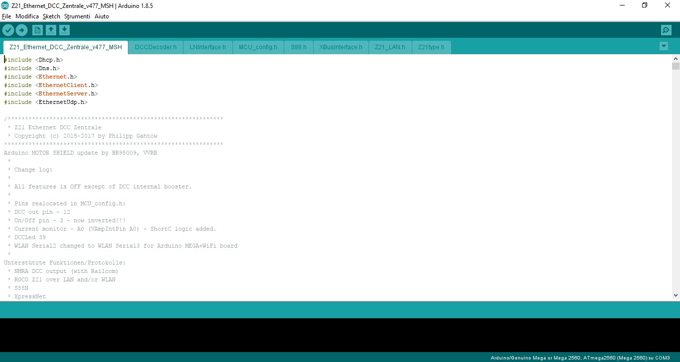

MessaggioInviato: lunedì 19 febbraio 2018, 20:00
Messaggi: 800
Mi è arrivato l'Arduino Mega e la ethernet shield, ho seguito le istruzioni saltando la parte che riguarda il wifi, ma nella compilazione mi da tantissimi errori:
Arduino:1.8.5 (Windows 10), Scheda:"Arduino/Genuino Mega or Mega 2560, ATmega2560 (Mega 2560)"
In file included from C:\Users\Michele\Desktop\z21\Z21_Ethernet_DCC_Zentrale_v477_MSH\Z21_Ethernet_DCC_Zentrale_v477_MSH.ino:314:0:

Questa la videata dell'ide:
schermata ide.jpg [ 114.58 KiB | Osservato 5088 volte ]
 Oggetto del messaggio: Re: DCC ++ chi era costui?
MessaggioInviato: lunedì 19 febbraio 2018, 20:02
Messaggi: 800
non so che fare :(
Michele
MessaggioInviato: lunedì 19 febbraio 2018, 20:51
Nome: Benedict Littlesaturday
Messaggi: 1198
Località: Sutri (VT)
Non hai installato correttamente le librerie. Hai settato correttamente il Mega in Arduino Ide?
MessaggioInviato: lunedì 19 febbraio 2018, 21:42
Messaggi: 800
Mi era venuto il dubbio perchè avevo provato in precedenza la base station su Arduino uno.
Ho cancellato le cartelle delle librerie su documenti\arduino e scaricando come indicato su scalatt, ho reintallato le librerie e gli errori di compilazione sono cambiati ma continuano ad esserci.
Avevo scaricato da qualche parte su questo sito http://pgahtow.de/wiki/index.php?title=Zentrale/en librerie e file e caricando la versione Wi-Fi del .ino, funziona tutto perfettamente, ovviamente nel monitor seriale mi da all'avvio errore di inizializzazione Wi-Fi, ma è normale perchè non ho il Wi-Fi.
Resettando tutto, IDE e librerie, e caricando quelli linkati su scalatt, non va. Domani con calma riprovo tutto.
Michele.
MessaggioInviato: lunedì 19 febbraio 2018, 22:22
Messaggi: 1198
Mi viene il dubbio che la parte ethernet sia disattivata nello sketch quello è specifico per il Wi-Fi. Prova a scaricarlo dal sito dell'autore.
