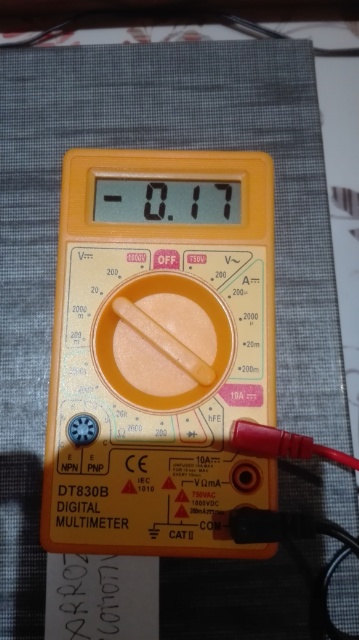

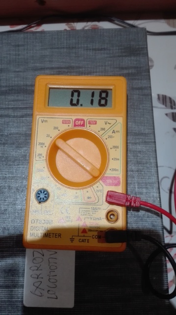

MessaggioInviato: giovedì 31 agosto 2017, 22:36
Messaggi: 1674
Collegati per bene i puntali e riprovata la macchina:
- mai nessun riscaldamento
- assorbimento in ambo i sensi e a tutta manetta come da foto.
Revisione passata e macchina riconsegnata al deposito.
Buonanotte a tutti
7312017233045.jpg [ 84.05 KiB | Osservato 3081 volte ]
731201723324.jpg [ 86.97 KiB | Osservato 3081 volte ]
