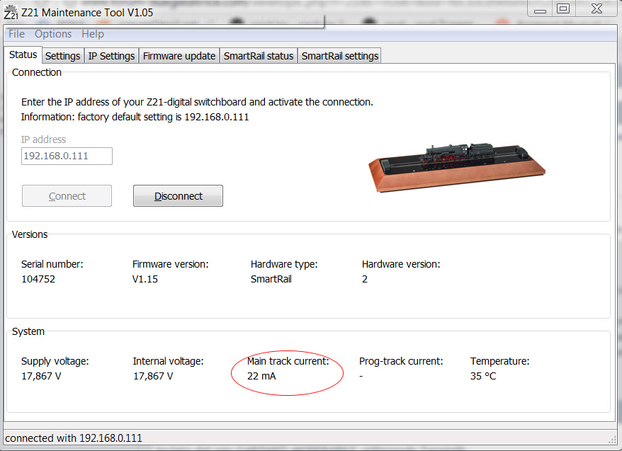

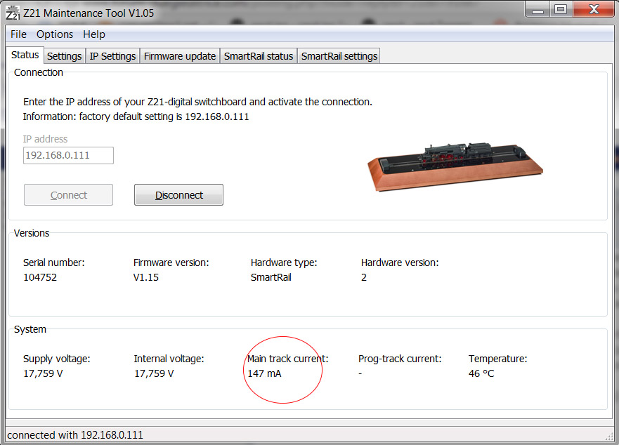

Attualmente riesco a far "sgranchire" i miei modelli solo sui miei banchi di prova, uno di questi è lo smartrail della Roco.
Ho provato la mia e626 con decoder sound sullo smartrail contestualmente all'utilizzo del programma "Z21 Maintenance V1.05".
Premesso che sono una rapa in elettronica, nella prima scheda del citato programma sembrerebbe sia possibile leggere i valori di assorbimento del modello "main track current", che variano a seconda delle funzioni che vado ad abilitate (attivazione luci, suoni) ed alla velocità.
A modello fermo e con tutte le funzioni spente l'assorbimento rilevato è 22 mA.
A modello fermo con il sound e le luci attivate (fanali e luci in cabine) l'assorbimento rilevato è 45 mA.
A modello in movimento a mezza velocità (45 km/h in scala) con il sound e le luci attivate (fanali e luci nelle cabine) l'assorbimento rilevato è 79 mA.
A modello in movimento a velocità massima (95 km/h in scala) con il sound e le luci attivate (fanali e luci nelle cabine) l'assorbimento rilevato è 110 mA.
Come sopra ed attivando ad esempio il fischio l'assorbimento raggiunge al massimo i 150 mA.
Atteso che i valori restituiti sembrano non destare preoccupazioni, potreste cortesemente consigliarmi come eventualmente verificare se tali valori siano attendibili ?
Pasquale

A meno che non scaldi, stando al comunicato Level, non devi restituirla.

... Quella è la temperatura della z21 ...
