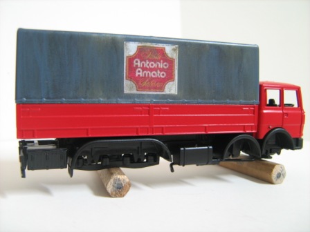

Dunque, completate le fanalerie a pennello e applicate le decals. Bande rosse del trasporto conto proprio realizzate sovrapponendo alla banda bianca di Guido Brenna una linea rossa Tauro tagliata a misura e leggermente più stretta.
Applicata anche la "I" d' Italia di TL Decals. Sul rimorchio ho applicato tre targhette Viberti stampate su carta adesiva.
Satinato i telai e i cassoni. A questo punto tutti i pezzi sono pronti alle rifiniture a pennello.
Applicati i loghi Antonio Amato realizzati in proprio sovrapponendoli a dei quadrati bianchi realizzati con decals Tauro.
Sporcato e usurato il telone della motrice. Quello del rimorchio lo faccio domani. Ho usato colori acrilici Tamiya molto diluiti in alcool a 90° che ne favorisce la rapida essiccazione. Ho usato un mix di nero opaco, sabbia e bianco opaco. Rapide passate a pennello e pulitura finale, dopo aver fatto un pò asciugare il colore, con carta Scottex con passate dall'alto verso il basso.
Passata finale di opacizzante.
Domani si continua .... caldo permettendo !!!

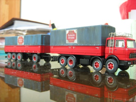

Un altro passo avanti nei lavori.
Diciamo che per quanto riguarda il "millepiedi" Antonio Amato mancano da fare le ruote ..... e non è poco !!!
Ben 16 Weinert da dipingere e usurare ..... che bello !!!
I lavori eseguiti oggi sul rimorchio :
completamento con sporcatura e usura del telone.
montaggio dei lunghi passaruote realizzati con tessera telefonica
montaggio della gomma di scorta con fermi realizzati in filo metallico
ritocco in argento di tutte le cerniere presenti sulle sponde
Sulla motrice ho sperimentato una tecnica che mi ha suggerito l'amico Ale.636.
Ovvero, utilizzando un aceto di maggiore spessore e quindi più consistente, sono riuscito a dare al parabreza una leggera bombatura frontale. Per gli angoli purtroppo ancora non ho trovato modo e materiali per ottenere un risultato soddisfacente.
Con acetato sottile non tengono la forma. Con questo più spesso andando a insistere sulla piega si forma il classico alone bianco della plastica "stirata". Comunque anche così il risultato è appagante. Sicuramente meglio dei parabrezza completamente piatti fin qui adottati. Modifica che quindi estenderò anche alle prossime costruzioni. L'unica accortezza è fare una guarnizione con Kristal klear (oppure vinavil diluito) per avere la sicurezza che il parabrezza tenga.
Allestito l'interno cabina con una bella copertina a righe bianco blu (....guarda caso :wink: ).
Montati specchietti e portapacchi realizzati in fotoincisione da ser luke e estevan0000. E con questi sono finiti !! :cry: :cry: :cry:
Scaletta di Mfal, mascherina anteriore di Guido Brenna.

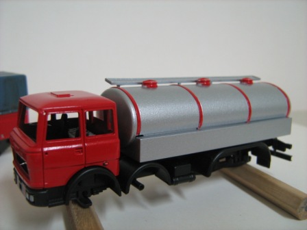

Intanto sono proseguiti i lavori anche sulla cisterna 4 assi da fare in livrea "privata". La cisterna iniziale di Herpa, di foggia troppo moderna, è stata sostituita con un'altra dalla forma più tondeggiante, reperita nel solito assortimento Herpa.
La carenatura che avvolge la cisterna dovrà essere colorata secondo uno schema suggeritomi dal solito Ale.636 .... il mio saggio consigliere !! Domani a 24 h dall'asciugatura vado di mascherature e ... vediamo cosa succede.
Intanto, per non fare il solito motivo decorativo con fascia orizzontale, ho preferito giocare con i 4 anelli che cingono la cisterna e con le botole di carico. Serve qualche piccolo ritocchino a pennello .....
