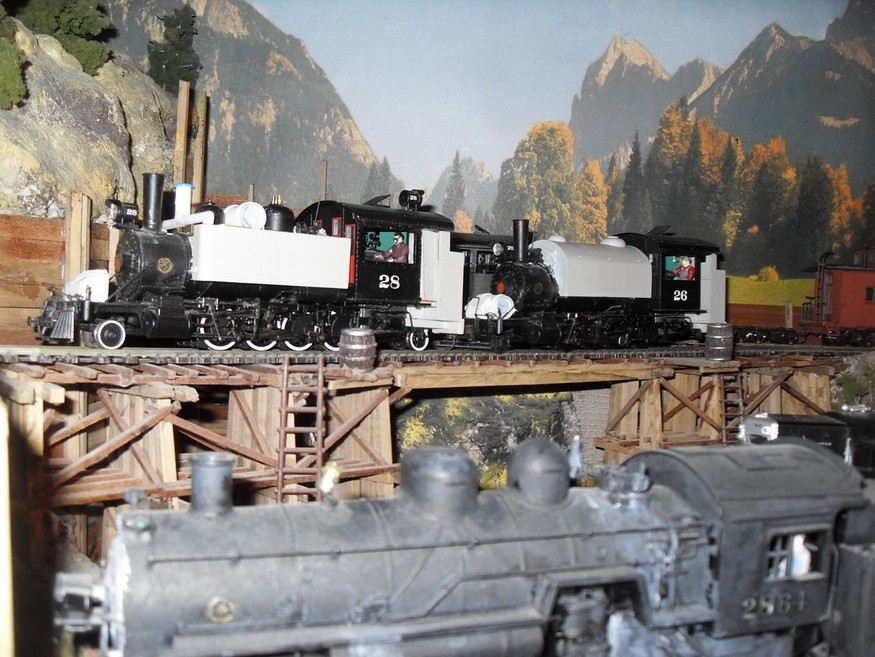

Prima di dedicarmi alle consuete attivita' della notte di fine anno vi aggiorno brevemente sui miei lavori in corso.
sono in fase avanzata le 2-8-2 t , funzionano bene ed attendono rifiniture e verniciatura, spero presto di darvi le foto definitive.
SDC13268 (Copia) (Copia).JPG [ 197.94 KiB | Osservato 5646 volte ]

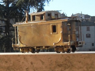

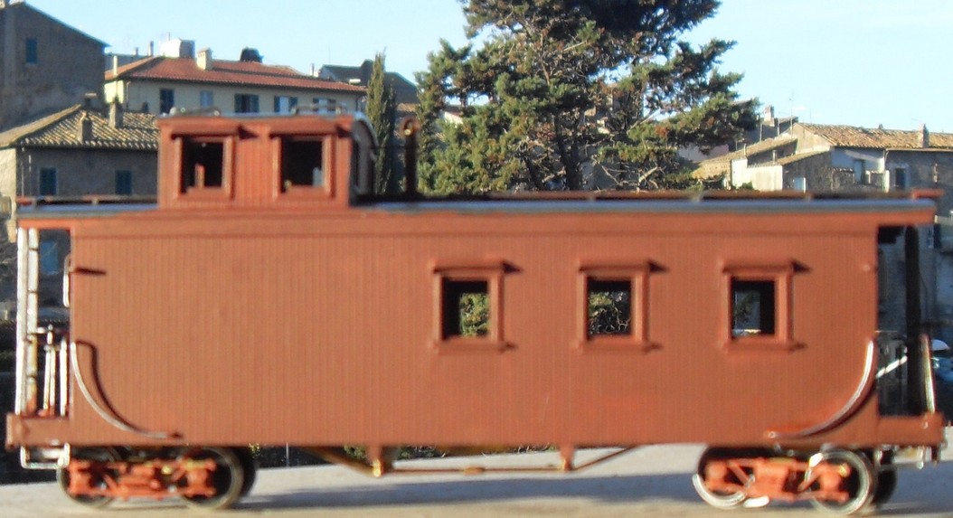

I due vecchi ma buoni caboose in ottone sono stati trasformati in 0n30 ed attendono ganci e verniciatura. Per fortuna ho le decals della san juan.
SDC13274 (Copia) (Copia).JPG [ 53.6 KiB | Osservato 5646 volte ]
SDC13275 (Copia) (Copia).JPG [ 49.22 KiB | Osservato 5646 volte ]

Belle le locomotive e belli i caboose, come li hai convertiti allo On30? Carrelli nuovi o sei riuscito a ricalibrare lo scartamento?

Quei caboose mi piacciono molto , sono solidi e pesanti, per i carrelli ho dovuto usare le ruote e gli assi della grandt line il cui scartamento si puo' stringere facilmente. Infatti al contrario di altri carrelli d' epoca, ad es,quelli della westside, , questi della Max gray,rigorosamente made in japan, hanno gli assi avvitati sui cerchioni delle ruote , ragion per cui avrei dovuto possedere un buon tornio ed una filettarice. Credo che esistano assi di conversione della NSWL che pero' non ho mai comprato.

@red interessanti le elaborazioni della 2-8-0 Bachmann..... molto interessanti!

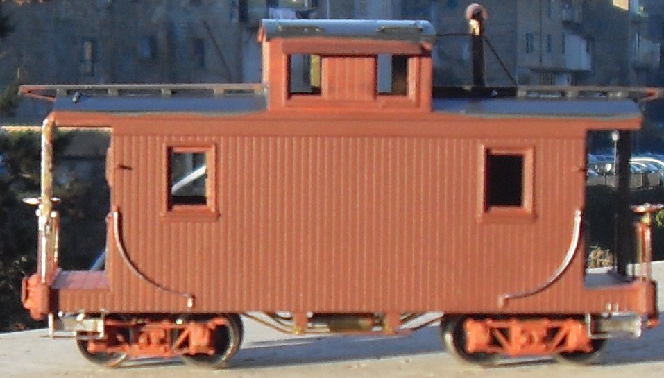

Una prima mano di vernice ,poi, passero' alle decals.
SDC13318.JPG [ 154.16 KiB | Osservato 5540 volte ]
SDC13314 (Copia).JPG [ 177.39 KiB | Osservato 5540 volte ]

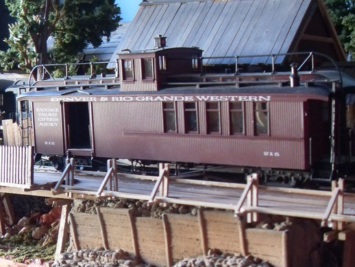

Cosi' andranno a tenere compagnia al pagoosa combine
SDC13285 (Copia).JPG [ 104.56 KiB | Osservato 5540 volte ]

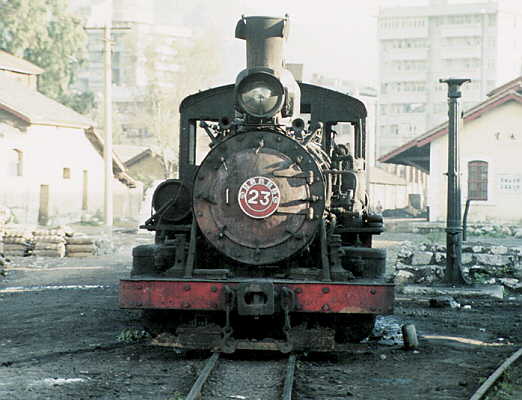

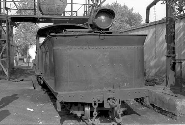

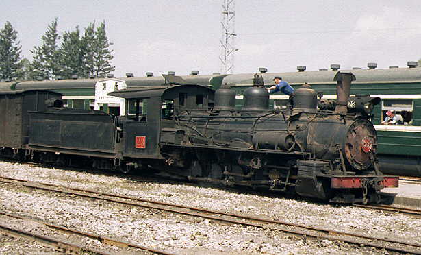

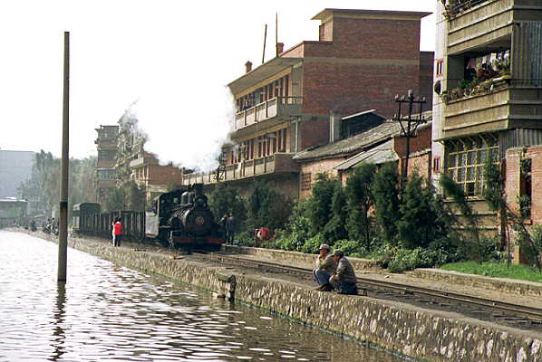

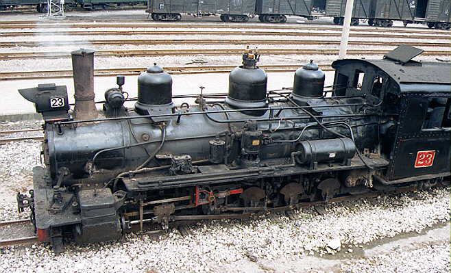

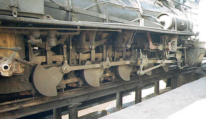

Ancora una curiosita' rigorosamente narrrow (2 piedi) e rigorosamente baldwin (USA) con outside frame e un curioso rodiggio 2-10-0 potrebbe essere un' altra idea per la Bachmann, dopo macchine messicane, brasiliane e dominicane ? La locomotiva in questione si trova in cina nello yunnan ed appartiene al gruppo SN. Curiosamente la sua ferrovia di 600 mm si interseca con quella metrica che ha avuto in servizio invece macchine rimaste dopo l' occupazione giapponese e quindi interamente nipponiche.
sl23_1.jpg [ 42.97 KiB | Osservato 5462 volte ]
sl_sn23.jpg [ 42.01 KiB | Osservato 5462 volte ]
sl23_p7.jpg [ 28.92 KiB | Osservato 5462 volte ]
sl23_p2.jpg [ 42.3 KiB | Osservato 5462 volte ]
sl23_p1.jpg [ 58.77 KiB | Osservato 5462 volte ]
sl23_p0.jpg [ 30.91 KiB | Osservato 5462 volte ]

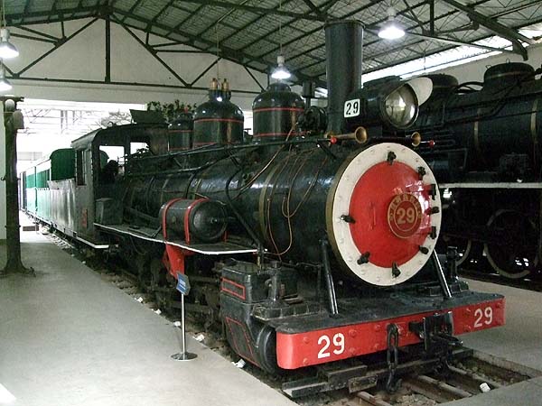

in questa foto scattata nel locale museo si vede un'altra macchina del gruppo sn attrezzata con trombe camionistiche in luogo dei marker lamps
china09003.jpg [ 61.09 KiB | Osservato 5462 volte ]
E' PROPRIO VERO IL NARROW GAUGE AMERICANO E' DOVUNQUE .
